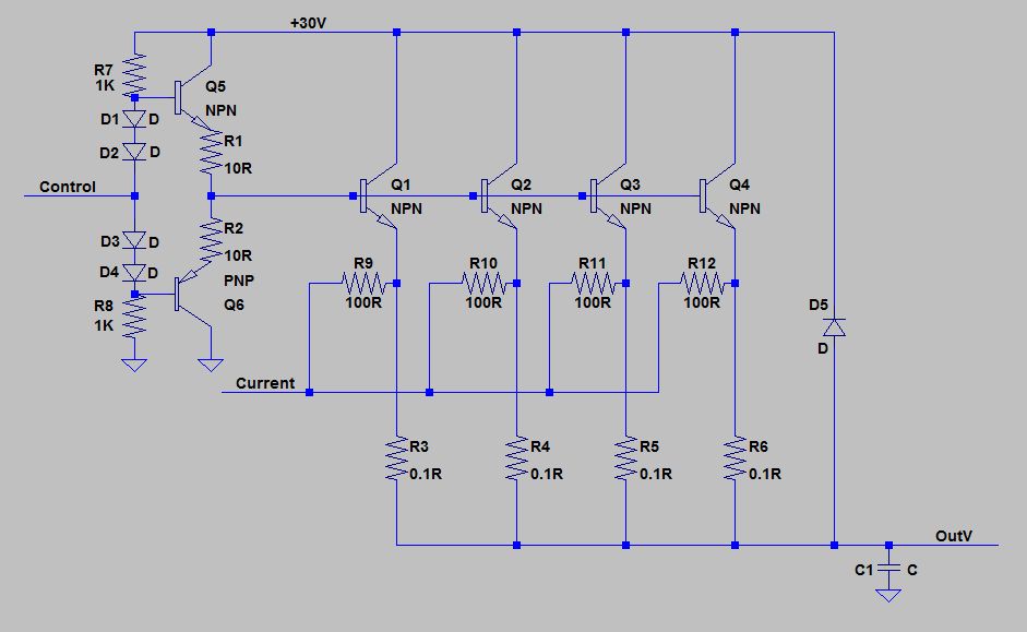

Явно авторите са се заразили. Иначе, за да има по-бързо превключване, според мен трябва да се дърпа надолу базата на мощните транзистори.
Нещо такова:
/стойностите са измислени, точката control може да се измести да не е симетрично и т.н. - важна е идеята/

този вариант не е особено подходящ защото обратното напрежение за база-емитер е ограничено, някъде към 5 волта, и ако стабилизатора е настроен на 3 волта а ти допреш жиците то нещо вече заредено на по-високо напрежение, да речем опиташ да зареждаш 24 волта акумулатор, Q6 ще се опита да запушва Q1-Q4 и техния преход база-емитер ще понесе целите 24 волта, може да се избегне с допълнително отделно захранване само за Q5-Q6 Но това много усложнява схемата

Един мощен шотки диод последователно в изхода ще осигури въпросната идиотоустойчивост.
/Обратната връзка по напрежение трябва да се вземе след шотки диода/.
Ако разбира се, няма още някакви изисквания, които са скрити в непоказаната част от схемата.

А бе без да се задълбочавам разбрах, че схемата се самовъзбужда. Защо - то е сложна нАука, а в случая имаме само изходното стъпало, пък на бас, че цялата щуротия е обхваната от мноооо дълбока ООВ и става гадничко.
Проверих за тези TIP-ове: бахти презапасявенето с 4 броя, пък за сметка на това са до 3МХц. Отделно 39-те Ома за които беше писано (не са толкова критични) и май е по-добре да намалиш R27 на 100 Ома, а най-левият транзистор дето не си личи к'в е да е нещо по-високочестотно.
Начи, малко много грубо казано: изходният кондензатор до голяма степен поема/забавя пулсациите в консумирания ток за да не искаш чудеса от изходните транзистори. Но дълбоката ООВ трябва да е най-най-бавното нещо в цялата история. Има си чалъми, но за толкоз данни - толкоз.

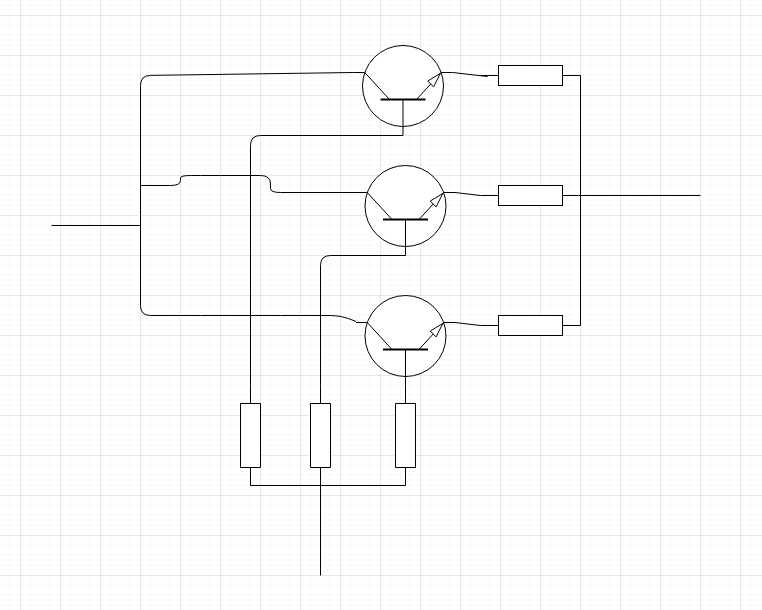

Не ми става ясна схемата понеже е само фрагмент, а и малко неудобно позиционирани елементите, но що се отнася до свързването на няколко транзистора в паралел за такъв стабилизатор, според мен трябва да изглежда така, и да се разглежда като един съставен транзистор:
Capture.PNG [ 40.07 KiB | Прегледано 4105 пъти ]
Резисторите в емитерите са малки, под 1 ом, но съответно с подходяща разсейвана мощност. Избират се така че падът в тях да е примерно не повече от 0.3-0.6V.
Транзисторите е желателно да са подбрани с еднакво усилване по ток (бета).
Извинявам се за зле начертаната схема, просто това беше първото попаднало ми онлайн за чертане. На тази машина от която пиша в момента нямам нищо за чертане на схеми.

Но въпреки това, особено при голям ток, при промяна в товара в посока към намаляване,
трябва да се разсеят неосновните токоносители, което става най-бързо като се подаде отрицателно
напрежение на базата спрямо емитера.

Да, но тъй като биполярният транзистор се управлява с ток е важно изходното съпротивление на това, което управлява транзистора да е малко, т.е. да е способно да отдаде относително голям ток бързо. Така по-бързо ще се разсеят неосновните токоносители от базата, или ако се разглежда като паразитен капацитет по-бързо ще се разреди. Ако става въпрос за периодично превключване на мощен транзистор е удачно да се ползва и трансформатор с малко изходно съпротивление.
В случая става въпрос за стабилизатор, значи съставният мощен транзистор трябва да се управлява с да речем емитерен повторител или ОУ, който също е с ниско изходно съпротивление. В схемичката която дадох по-горе резисторите в базата може и да не присъстват или да са съвсем малки. Важни са тези в емитерите.

Ако не се насища ще грее. Трябва да е наситен, но не пренаситен за да щрака бързо. Ако говорим за импулсно захранване, но тук въпросът е друг.
При линеен стабилизатор стигне ли се до насищане значи стабилизаторът е изобщо излязъл от режима за който е проектиран.

Същото, но написано с думи. На схемата, която съм дал по-горе, базите на съставния транзистор се управляват от комплементарен емитерен повторител,
който може да има много ниско изходно съпротивление.
