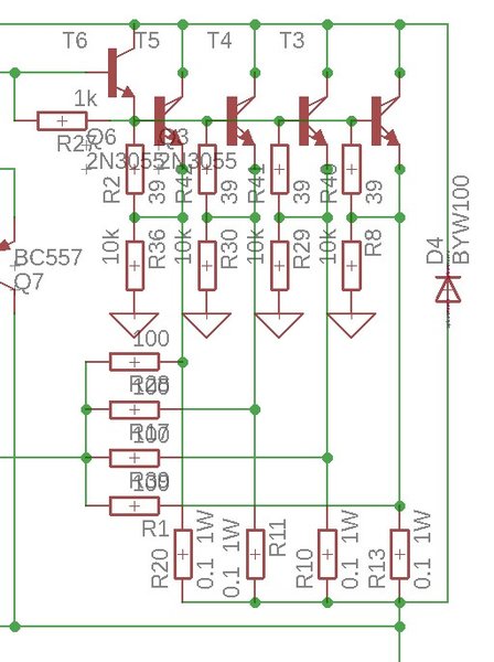

мъча се тук тия дни с една глупост, линеен стабилизатор с крайни транзистори TIP35C
за пробата входно напрежение 30 волта, изходно 15, за да разсейва повече мощност съм вързал 4 броя в паралел, и се опитвам да сведа изходния кондензатор до минимум, в момента е 4.7 микро, който ми се иска още да намаля
над 3-4А товар започва да прави едни странни неща - сякаш точно тия 4те транзистора бавно се запушват, при отпадане на товара се получава отскок на изходното напрежение към 2-3 волта, слагах допълнителни транзистори за по-бързо запушване - когато са на базата дефакто подават дори отрицателно напрежение, резултат нулев, когато сложих обаче транзистор на изхода към маса, работата се оправи, обаче тогава се получава стабилизатор в 2 квадранта, т.е. тоя транзистор се явява и товар ако напрежението е по-високо, а не искам да е така, искам да си остане само 1 квадрант
сякаш проблема е в крайните транзистори, все едно остават отпушени за някакви нано секунди след като отпадне товара, пробвах различни схеми преди транзисторите, все едно и също се получава, къде бъркам, и какво може да се направи
едит: сега пробвах само с 1 транзистор на изхода - при отпадане на товара напрежението скача двойно повече от колкото с 4 транзистора

Ник, схемата ти е малко странна. Тези 39ома между база и емитер... Много смъкват входното съпр. на стъпалата.
Освен това си набичил нискоомен източник към базите. Аз бих сложил преди всяка база резистор, бежду база и емитер би трябвало да е нещо в диапазона 1-3кОм.
Освен това нямаш защита на емитерния преход. Сложи едно общо диодче от изхода към базата на Т6/Q6 (много са ти разместени надписите).
И емитерните съпротивления. Може и така, но аз бих сложил по още един резистор преди сумирането.

Схемата е в процес на проектиране. За това не съм си играл да подреждам защото ще има промени. Тези 39 ома ги сложих заради това бавно запущване. Малко се пооправи но все още е бавно. Нямам проблеми с тях. Усилването е доволно и работи и с 39. Проблема е че бавно се запушва. май ми трябва по бърз транзистор. В тоя случай на режим на работа кой параметър трябва да гледам? Дават 2 параметъра - charge time и fall time. В тоя случай charge time оказва ли влияние? Сега разглобих подобен стабилизатор който съм правил преди много години и не знам защо съм сложил BU508 обаче не съм го тествал как се държи. Днес по късно мисля да го проверя

Е колко е продължителността на това покачване. Ако проблемът е породен от бавното запушване на транзисторите, този пик би бил няколко микросекунди (примерно 1-2). И с тези 39 ома дефакто окъсяваш база-емитер, което не е задължително да доведе до по-бързото запушване на транзисторите.А изходните резистори почти не ти участват в обратната връзка на ниво транзистор.

Каква обратна връзка на нещо което отказва да се запушва дори принудително?
Не съм мерил точно времето но е много кратко. От порядъка на 1-2 микро секунди предполагам. Ако е важно ще го премеря. Може и да се сметне. За колко време 4.7 микро се зарежда до 2 волта с ток 5А. Съпротивлението което си начертал в началото го имаше. Но го махнах защото не променя нищо освен да грее. Сега ползвам изравнителните резистори и за мерене на ток и за изравняване. За това 39 ома и 10к са там иначе тече ток през тях и меренето на милиампери става невъзможно.

изравнителните резистори са си чиста проба обратна връзка.
Качи осцилограма какво се случва на базите на транзисторите и на изхода.
