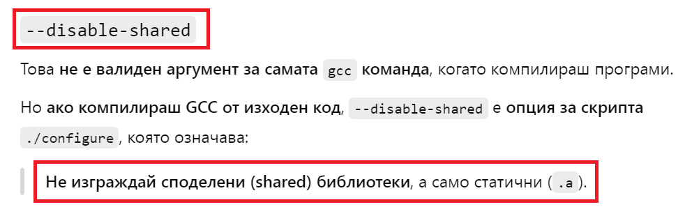

е да де --disable-shared ... и не разпознава -shared
а ми трябва ... GCC ARMv7-M го подържа

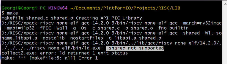

Това не е ли съобщение от линкера(binutils)?
Вто Юни 24, 2025 7:05 pm
Мнения: 6152
Мнение Re: PLC
точно от линкера...
Untitled.png [ 31.46 KiB | Прегледано 2904 пъти ]
Вто Юни 24, 2025 7:12 pm
Мнения: 6152
Мнение Re: PLC
BTW - когато библиотеката е динамична, GCC(линкера) автоматично попълва GOT/PLT таблиците(секциите) с extern функциите
демек: еди коя си функция трябва да се релокира, ако съществува
( статичните библиотеки нямат GOT/PLT )

Офф...
Версията за wsl е същата - няма shared библиотеки. Правил съм си xtensa-esp-elf-gcc с crosstool-ng и там по подразбиране е включено. Ще тествам да видя дали и за riscv ще го има. Сигурно утре ще има резултат :(
Вто Юни 24, 2025 7:58 pm
Мнения: 2302
Мнение Re: PLC
Резултати - ако избранo Target OS(bare-metal) няма поддръжка за shared libs. Донякъде е логично. Ако избранo Target OS(linux) по подразбиране е разрешено. Последното не съм го тествал, че чакането ще е много.

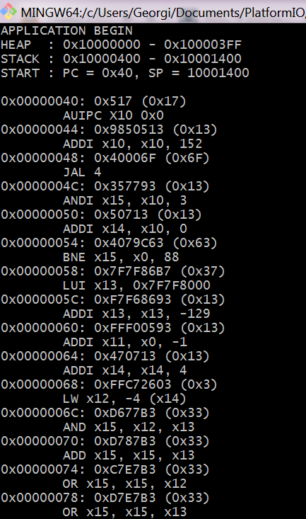

опитах номера на "китайката" :D
ARM динамичната библиотека са само ELF секция ( таблица ) имена и указатели за extern функции
кракнах ELF-a от ARM да сочи към RISC и го приема, но пак реве - не може да генерира stub джъмповете
вероятно заради disable-shared...
RISCV е по-удобен за дешифриране от ARM
OP винаги е 7:0 bits ( switch / case) ... и няма статус ( Z, C ... ) регистър

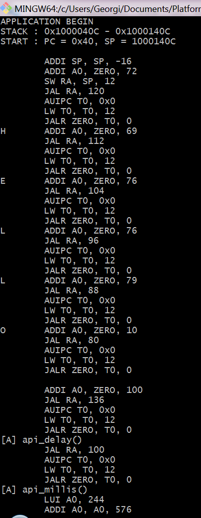

минавам на RISC-V ... къде къде по по най за симулация...

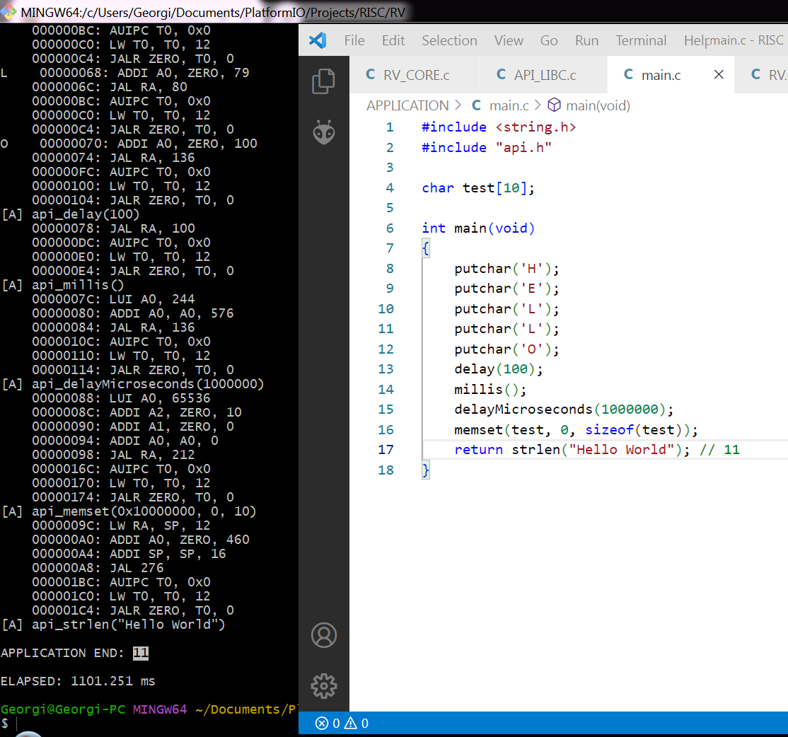

излъгах GCC RISC-V ( -march=rv32ima -mabi=ilp32 ) без shared & fPIC ( без GOT / PLT ) :wink:
бах маааму - 2 емулатора написах :D
BTW: емулатора от картинката изпълнява
#include <string.h>
#include "api.h"
char test[10];
int main(void)
   putchar('H');
   putchar('E');
   putchar('L');
   putchar('L');
   putchar('O');
   delay(100);
   millis();
   delayMicroseconds(1000000);
   memset(test, 0, sizeof(test));
   return strlen("Hello World");
Untitled.png [ 42.21 KiB | Прегледано 2621 пъти ]
Пон Юни 30, 2025 7:14 pm
Мнения: 6152
Мнение Re: PLC
Апликацията е 472 байта ( "байткод" в кавички ) от които 64 байта хидър...
или ~100 RISC-V инстрикции (32 битови)
като цяло апликацията е "периферия" API + LIBC API ... демек пуш аргументи, call API
приблизителен microPython ( 297 байта код ) ... но по скорост го бия :D

BTW: ELAPSED ... са точно двата delay ... и "звук от тоалетно казанче" + "тропот от зебри" :wink:
