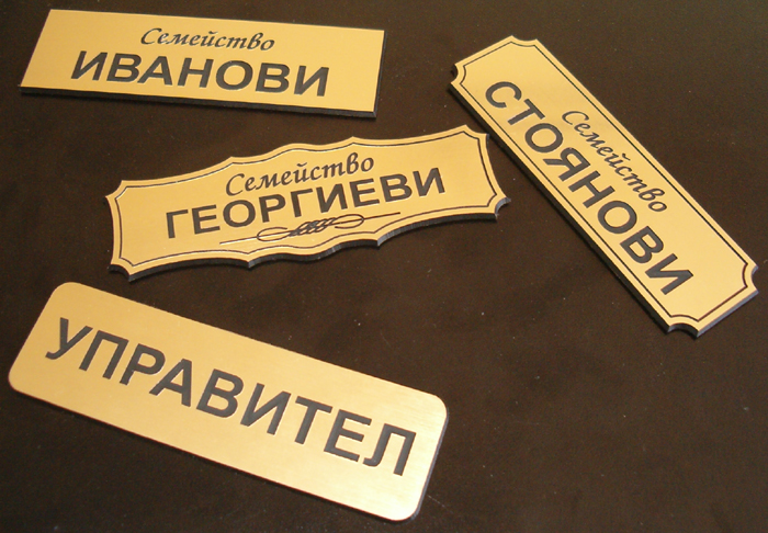

ето снимка на работи правени на моята фреза :)
Gravir_1.jpg [ 348.87 KiB | Прегледано 2803 пъти ]
