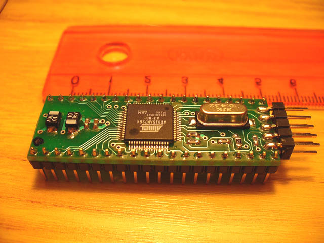

Ако искаш мога да ти дам и от това на снимката:
Представлява платчица на която се поставя AT91SAM7S в TQFP64 (64/128/256);
На платката има LDO стабилизатор, който позволява тя да се захранва от 3 до 6 волта; На крачетата (размер DIP40) са изведени потребителските пинове (без 1 - не стигат краката); На самата платка са всичките необходими филтрови кондензатори, филтъра на PLL-a, кварц на 18.432MHz, веригите на USB интерфейса (без превключващия транзистор), отдясно е изведен JTAG-а, на нестандартен куплунг, тъй като няма място.

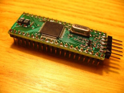

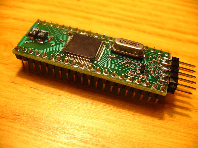

Втората снимка:
Платчица за фамилията на ST Micro STR71x в TQFP64 (може да се слага STR 711, STR 712, STR715);
На платката има LDO стабилизатор, който позволява тя да се захранва от 3 до 6 волта; На крачетата (размер DIP40) са изведени потребителските пинове, и захранване 3.3V след LDO-то; На самата платка са всичките необходими филтрови кондензатори, отдолу има чип генератор (ICS512), което прави такта на процесора от кристала отгоре и позволява избор на различни множители на умножение на честотата на кристала, отдясно е изведен JTAG-а, на нестандартен куплунг, тъй като няма място.
Габарита, мястото на захранването и pinout-a на JTAG-a са същите като на горната платчица за AT91SAM7S
За втората нямам чипчета в момента обаче.
