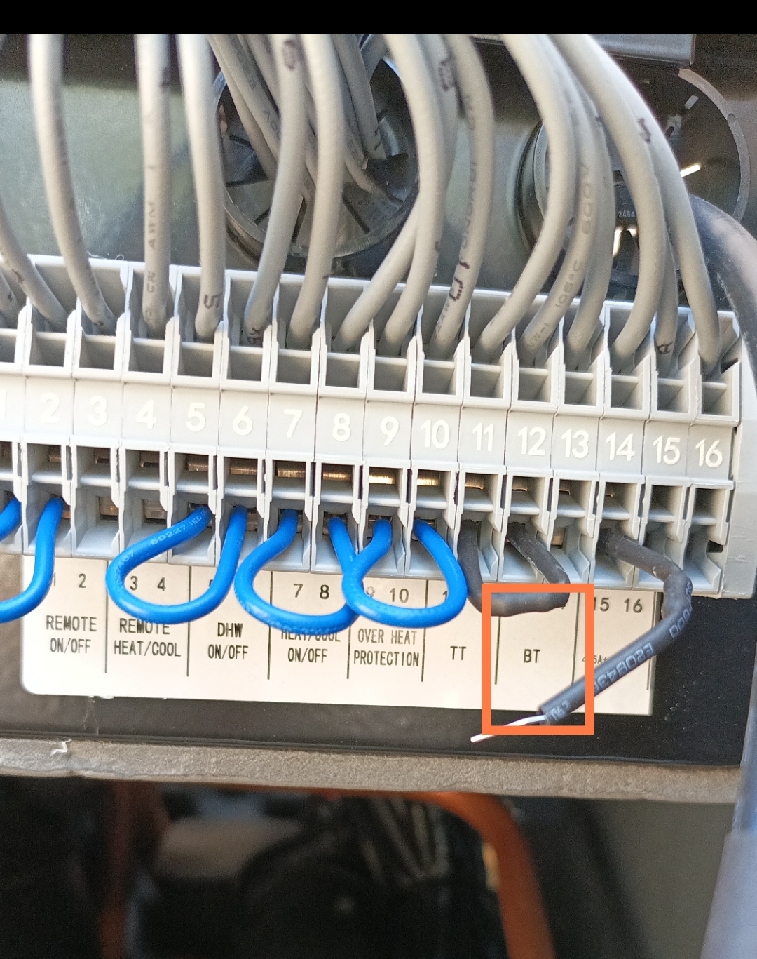

1. Термопомпата ти е моноблок или сплит?
2. Ако нямаш инструкцията провери дали има клеморед маркиран "ВТ"
обикновено на тази клема има мостче - резистор 4К7-6К8.
IMG_20231212_151744.jpg [ 651.39 KiB | Прегледано 2877 пъти ]

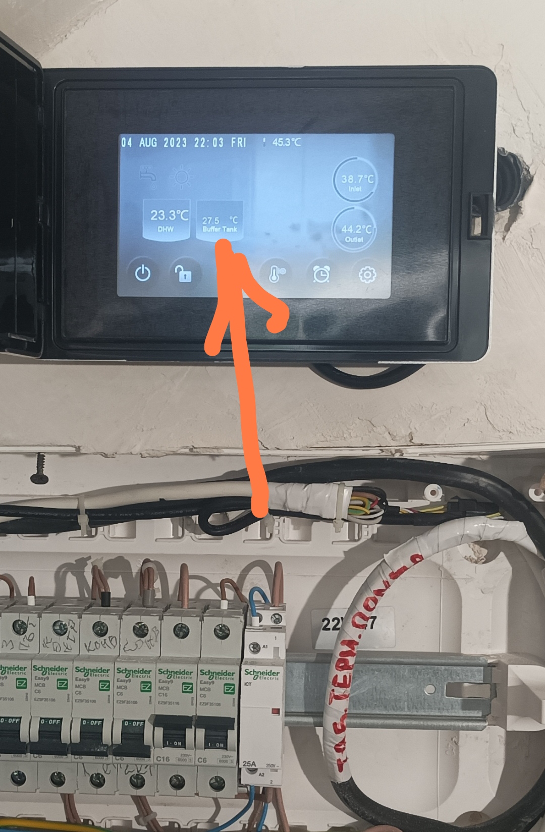

3. Вместо въпросния резистор слагаш термодатчик, активираш го през системното меню.
IMG_20231212_151235.jpg [ 590.45 KiB | Прегледано 2877 пъти ]
4. Профит. Термопомпата ще спре след като стигне зададената температура във буферная ти съд.
P.S. Снимките - моноблок PellasX
P.P.S. Ако термодатчик за буфера не е предвиден, за да работи във режим "старт-стоп" можеш да ползваш стайния термостат със сух контакт.

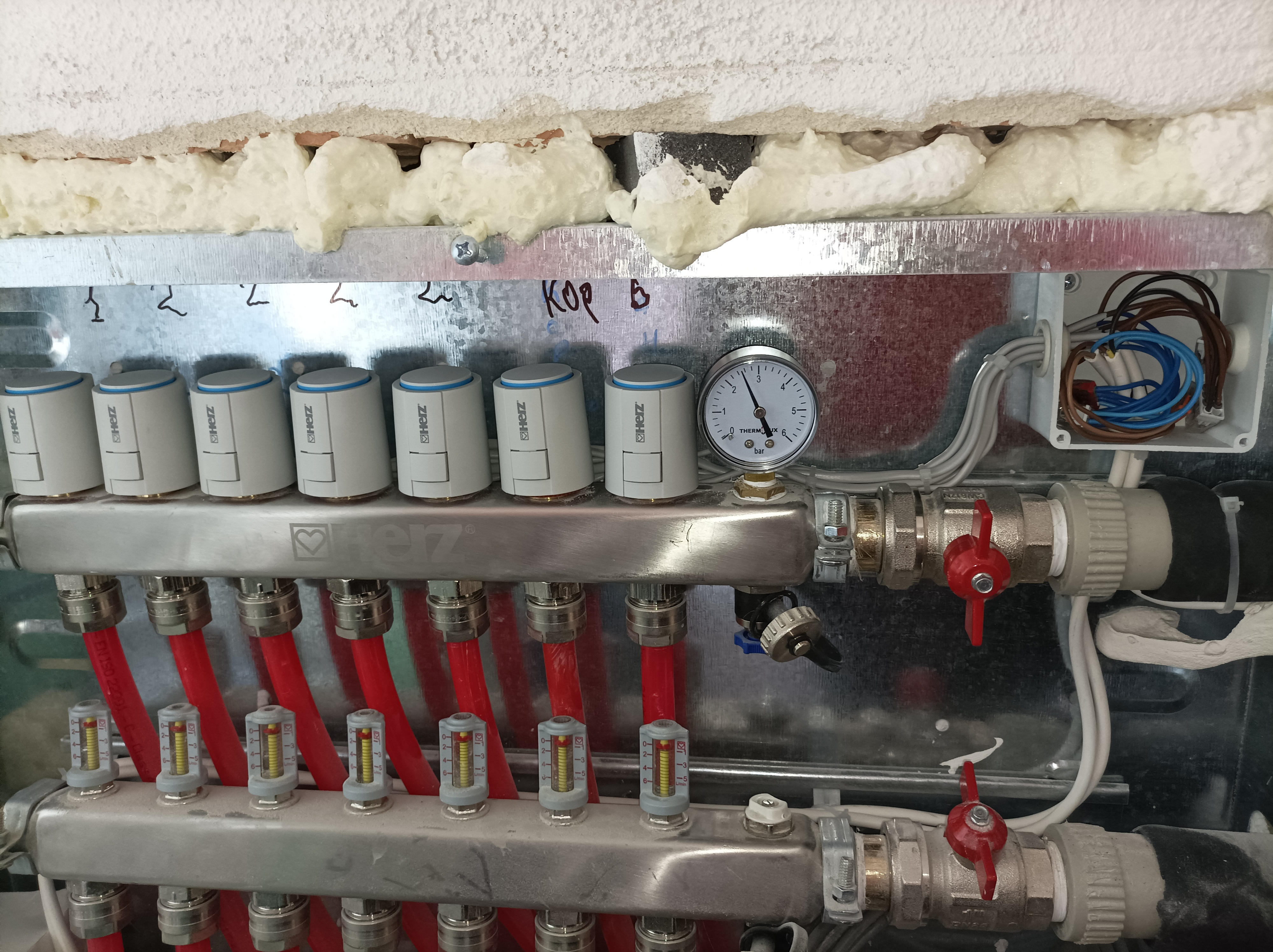

В тази връзка не разбирам ел. клапаните на всеки кръг за които говориш и които предполагам са в разпределителната кутия за какъв са, кой и как ги управлява?
IMG_20230629_150229.jpg [ 3.6 MiB | Прегледано 2733 пъти ]
Обикновено са се работят според стайните термостати. Конвекторите само донаждат при необходимост(като има голям студ, отворени врати/прозореци или си се връщаш зимно време след ваканция/отпуск/почивка)
Има и друго. Подовото работи (грубо) от 26 до 37 градуса, конвекторите работят от 38. Ако ще пуснеш течността на тази температура към подовото, ще подскачаш като нестинарка.
Идеята е да топлиш буфера до минимална температура за да намалиш консумация на ток.

Ако обясниш какво представляват отделните компоненти от картинката - цена нямаш :) Манометърът е ясен.
Сря Дек 13, 2023 6:32 pm
Регистриран на: Нед Яну 02, 2022 10:51 pm
Мнения: 32
Мнение Re: Как се управлява термопомпа?!
На снимката е коллекторна кутия за вграждане (има такива и за открит монтаж). Към двата коллектора са вързани тръбите от всеки един кръг на подово (подаваща и връщаща, в случая имаме 7 кръга). На долния коллектор се виждат 7 дебетомера, със тях се изравнява дебет на течността във всеки един кръг когато задвижки са отворени. На горния коллектор са сложени електрически задвижки, в случая NC, управлявани от стайните термостати. Манометър е за да се види че има налягане (система е затворена) и че няма течове. Във разклонителна кутия са заведени управляващи кабели от стайните термостати и кабелите от задвижки. Общо взето това е. Ако някой има вопроси - да пита, ще помогна по възможност.
