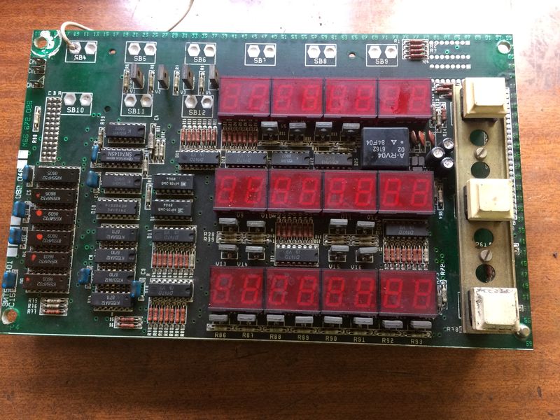

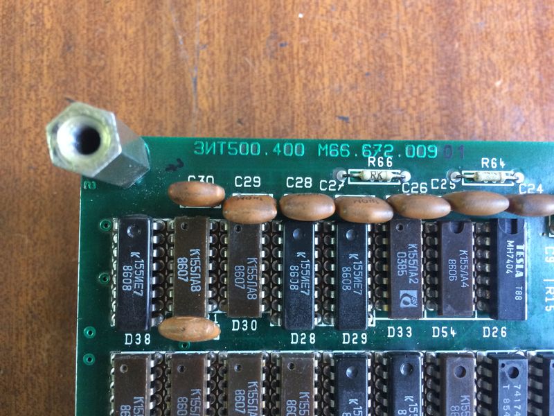

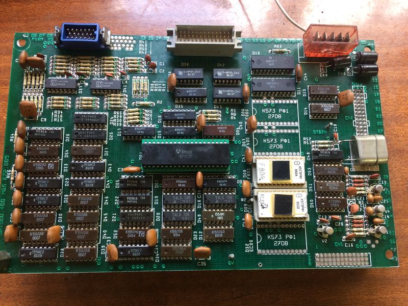

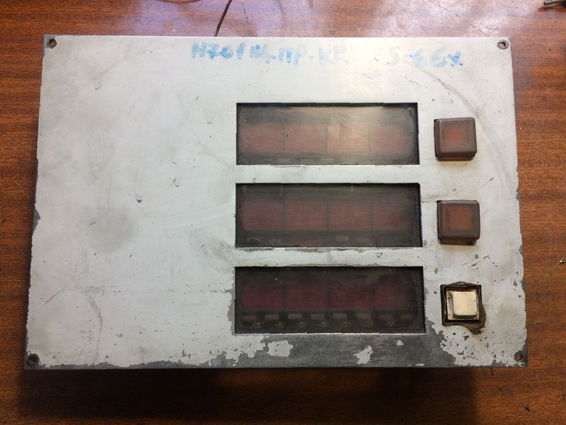

Става дума за ремонт на брояч, който е част от управлението на металорежеща машина. Устройството е произведено някога по времето когато аз съм бил студент или малко след това. Документация няма. Има някаква по обща документация на системата ЗИТ500. Като първо питане - търся контакт с хора които са участвали в нещата и могат да помогнат с документация или съвет, или пък и сега се занимават с ремонт и поддръжка на тази система. Ако не се наерят подходящите контакти тогава ще се правят опити за ремонт - захранвания, генерации, разни други по общи диагностики са направени и нещата там изглеждат наред.

A дали ще си струва да се ремонтира? Проблемът може и да е в саморазвило се винтче,или разхлабено или окислено перо на конектор. Ако механиката си заслужава, решението според мене е ново управление, пък ако е необходимо и серводвигателите да се сменят.
Нед Окт 10, 2021 9:32 am
Регистриран на: Чет Авг 19, 2010 8:37 pm
Мнения: 78
Мнение Re: Въпрос за ремонт на стара техника
Това като го гледам е само индикация.
Може да се смени с произволна такава, само трябва да се съобразят какви са енкодерите- има такива програмеруеми индикации
Какво не му работи?

Като се включи работещ брояч светват три реда нули. Като се включи този, за момент светва всичко и остават по един "-" и една точка на ред. Няма никаква разлика дали паметите са си на мястото или ги няма. Същата работа е и с процесора. По адресната шина е мълчание - само статични нива. Като начало май ще опитам да разменям чиповете на цоклите между работещ и неработещ брояч.

Провери дали съдържанието на епромите не е изветряло.
Редакция:
Сега видях и гадните им български цокли. Провери и тях.
Сините български керамични кондензатори също - за късо между пиновете.

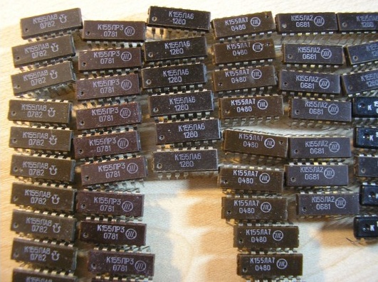

От заводския ми период съм запомнил две лекарства за машините с CPU:
> Постоянно презаписване в сервиз "Технотроника" на EEPROM чиповете за CPU платките. Записите им били се прецаквали поради не помня какви причини.
> Пак оттам: авангарден метод :D за хващане на кофти съветски чипове, аналози на Texas 74-та серия, ползвани в нашето производство на CPU платки по лиценз на FANUC. Пуска се платката да бачка нещо, с поялник се загряват чип след чип и се чака системата да забие. Редовни пациенти са били тези в кафявите корпуси:

Нашите братя славяни имаха и по-сериозен клас чипове като за военната им индустрия, но може би нещо не е достигнало в организацията на производството, че да се ползват те в тия баш индустриални условия. Изобщо, да бориш японското/западното качество и стабилност с елементна база от СИВ си е бая обречена работа, но инженерните ни кадри са се опитали да играят трудния мач, което им прави чест.

Абе бачкаха си бре, то зависи каква приемка чипове си използвал, но у нас стигаха и неща различни от К, всъщност в мойта индикация нямаше ни един руски чип, имаше тесли MH, транзисторите бяха KD-та, 723-ката нашенска ...другото не го помня.

Светлокафявите и аз ги помня като "върхът на сладоледа", бяха много по-бавни, бичеха неочаквани импулси и често им се повреждаха входове (май зануляваха). Става дума за в отработена платка, не хвърчащ монтаж.
