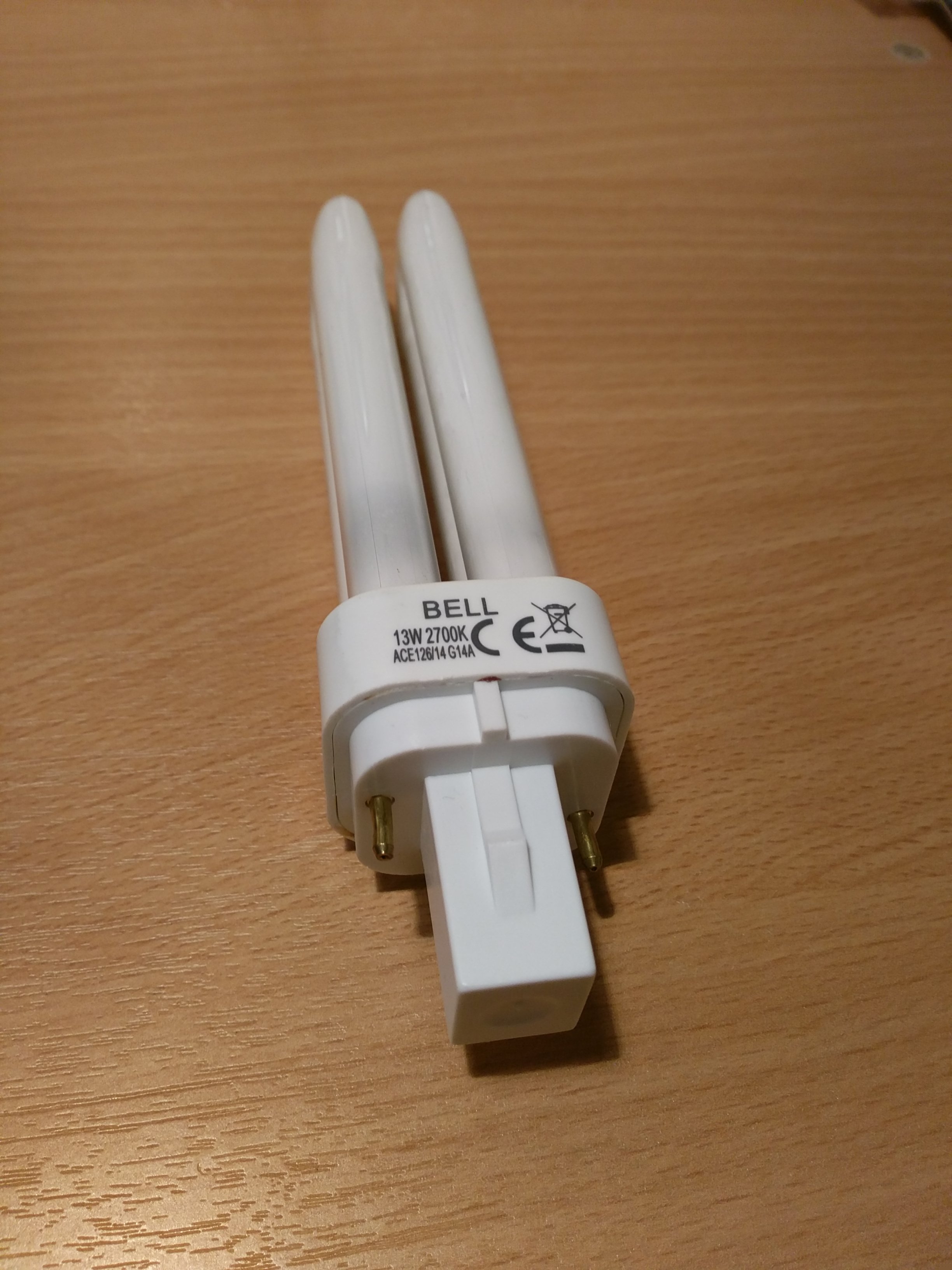

Ето като тази тук
IMG_20200125_130816.jpg [ 731.57 KiB | Прегледано 6388 пъти ]
Вече три купих и все не стават. Имат различни стърчащи зъби отстрани и това не им позволява изобщо да влезнат в цокъла.
Нямам докторат по лампи, та ако някой може да помогне с насока откъде да намеря това чудо? :evil:

Тук продават, ако не успееш да намериш другаде мога да ти пратя ;-)
С вкарване досега не съм имал проблем, обикновено проблемът е изкарването. В нашите плафонира има около 1см и като напъна и се освободи рязко и я чупя. Покрай нова година така счупех 3 ;-)

Е, дано не се стигне дотам че ще е направо срам :) Ама мерси де, ще го имам предвид.
Значи проблемът е в тоя зъб дето е в средата точно под голямото С. Тия дето ги продават масово или имат четири пина отдолу, или дра пина, но в една линия, или пък зъба е изместен от центъра. Явно си имат някакви нови стандарти, обаче аз точно такъв вид лампа прерових амазон и ибей и не можах да открия

В "Старата земя на племето Мутум'ба" няма ли магазини за осветителна техника? Тук с лампата отидох в такъв магазин и си купих същата, а е слагана преди 10-на години.

това ли търсиш ?
Това по-скоро като идея да провериш там ако имат магазин наблизо. Иначе какво пречи с макетен нож да отрежеш ръба ?

Не знам как е при вас, но тук компактните луминисцентни лампи и ЛНЖ почти липсват на пазара. Предлагат се почти само светодиодни.

Тия всичките са G24d цокъл и не стават. Зъбчетата отстрани не са централно разположени... Вече имам такива в колекцията :D

Дали няма да е по-бързо и по-евтино да смениш цялото осветително тяло или поне само фасонката, вместо да колекционираш лампи дето не стават.

Имах нещо такова в аквариум, ама пък чак в такива детайли не съм гледал та не съм сигурен, продаваш се в магазина за осветителни тела.
