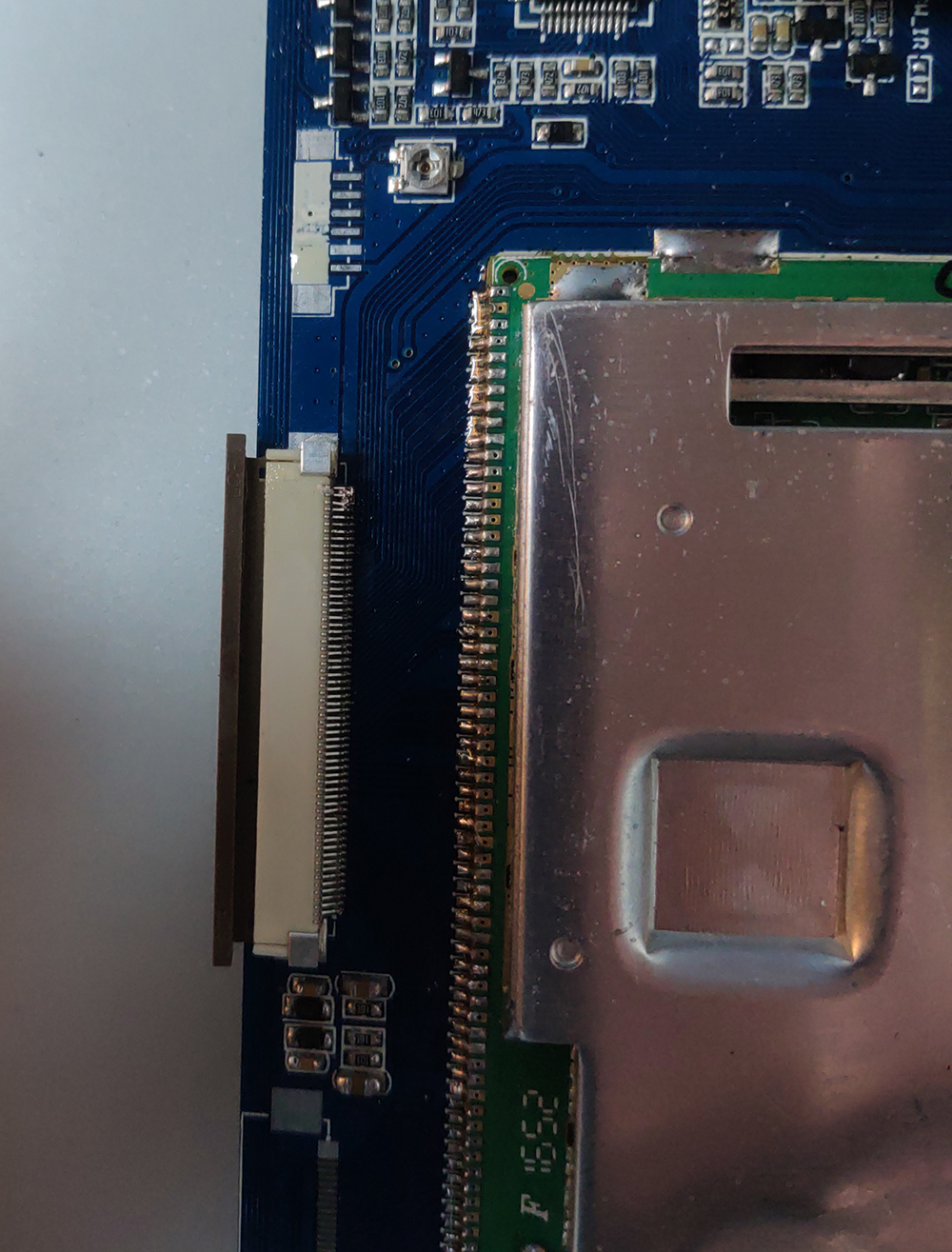

Някой ще се навие ли да ми презапои, или най-добре сложи нов, е тоя конектор за лентов кабел, че осрах яко нещата. :)
IMG_20191224_164429.jpg [ 814.01 KiB | Прегледано 5875 пъти ]

Като дойде зимата, спря да пали дисплея. Като се стопли купето, сеетва. Свалих го, оставих го да изстине, и като натисна с пръст конектора светва.
Това с брутфорса ми хареса, остава да си намеря такъв конектор. :) Някакви насоки?

Като издирваш конектора, освен брой пинове и растер между тях, обърни внимание от коя страна са контактните пера. Могат да бъдат както от страната на платката, така и на обратната.
Споменавам го защото ако закупиш каквото не трябва, работата няма да стане...

конектора нищо му няма. само 2 криви крака.
Рек май говори за зелената платка с ламарината 8O там е осраното

Може и да не съм разбрал... но защо не пробваш да го презапоиш, вместо да го сменяш.
Извади кабела, изчисти ако нещо е останало по него (с мека гума за моливи).
После вземи добър флюс и подходяща оплетка и започвай. Брутфорса може да "откине" някоя пътечка
и тогава ще влезеш в много по-меки и миризливи субстанции, отколкото сега.

От другата страна на платката какво има? (под конектора имам предвид)

Работата се осра съвсем. :D Взех оплетка за разпояване и някъв спец. флюс за електроника (зелено шишенце) от Елимекса и се опитах да го оправя. Резултата е, че сега целата мултимедия не пали. :D Няма 5V на USB-то, което ми дава некви надежди за издумкало захранване, което е относително лесно да се оправи (май?)
оправимо е, само трябва да оживеем след Голямото Плюскане
Не, там е ОК, не знам заради ъгъла или светлината изглежда насрано. :)
