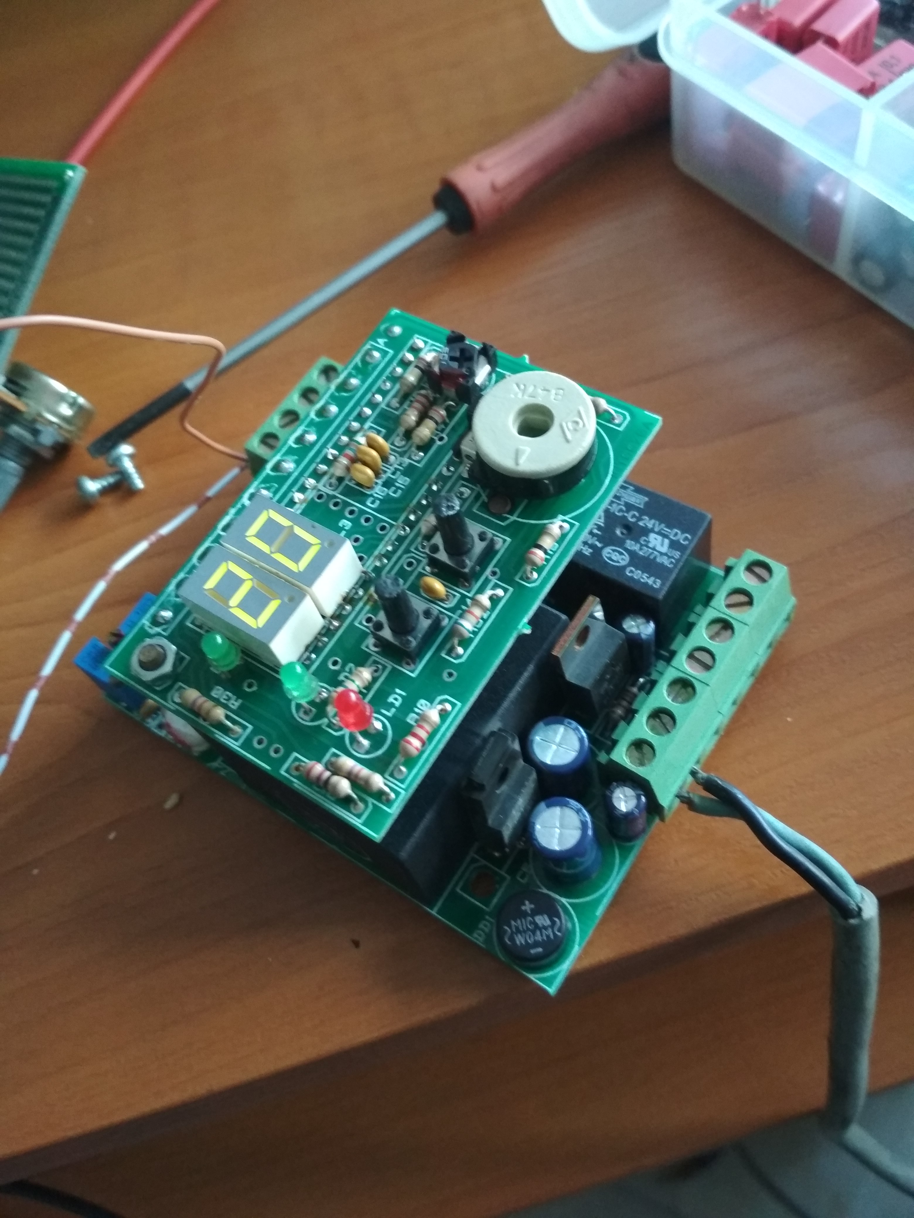

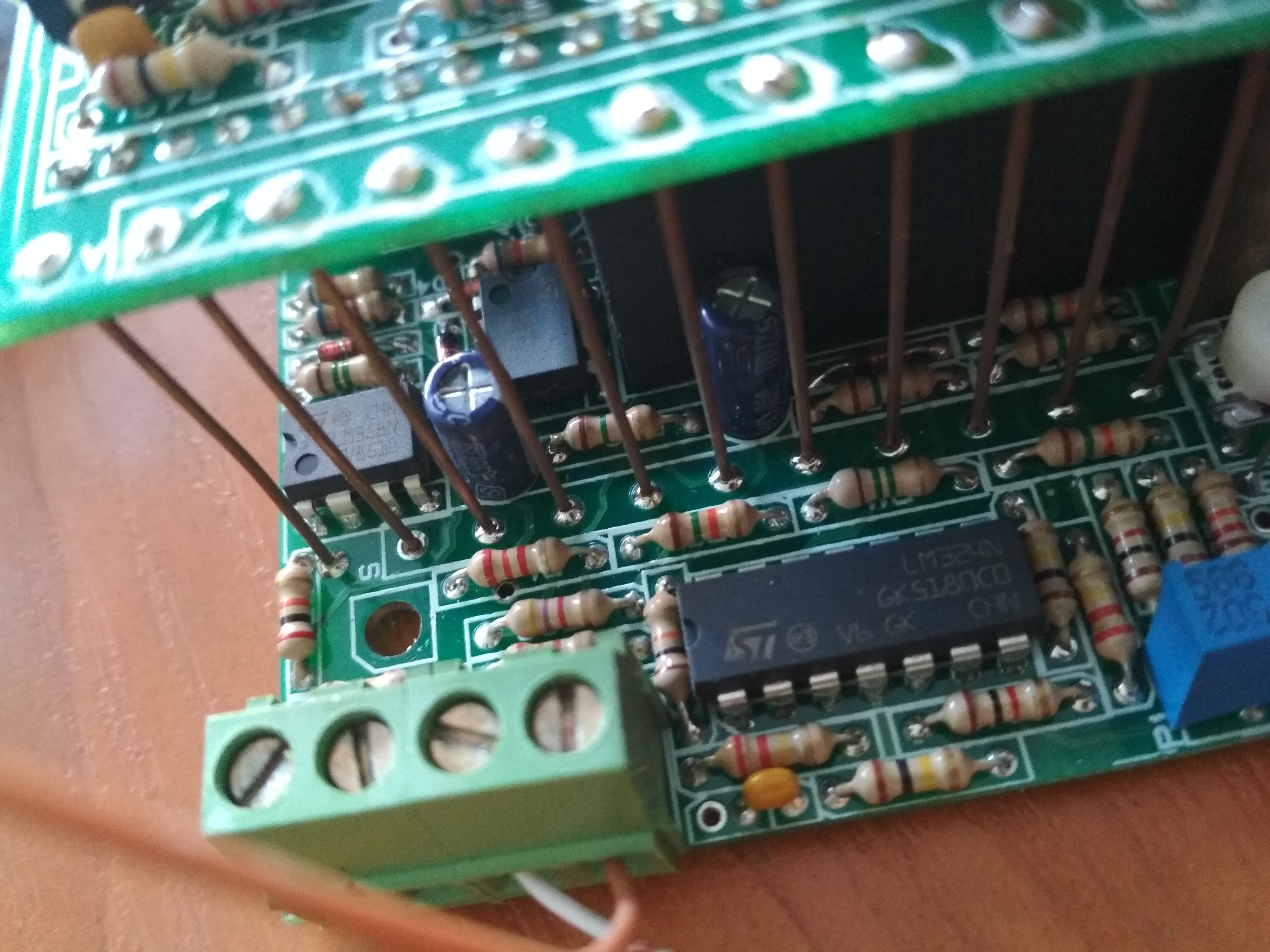

Наскоро се повреди контролера на слънчевата система за топла вода на къщата на родителите ми. То е един диференцаилен термостат - два температурни датчика, и ако има разлика над Х градуса щрака едно реле. Има 7 сегментрни индикатори за температурата, врътка за настройка на разликата и 2 бутона. 99% бях сигурен, че вътре в тази кутийка седи някой малък PIC. Отварям я - изненада! Изцяло аналогов (е почти) дизайн от старата школа - операционни усилватели, компаратори, 555 и само through hole елементи. Някакъв китайски чип АЦП + драйвер да движи индикаторите.
Не е да кажаш чак толкова древно, преди 12-тина години е купувано. Захранването с обикновен мрежов траф, двуполярно, грец и филтриращи кондензатори. Това беше и проблема - заминали кондензаторите. Смених ги и тръгна всичко.
Вторият шок беше, че междувременно баща ми се обадил на фирмата производител. От там му казали, че ако им изпрати устройството с куриер ще му го ремонтират срещу 5лв, ама аз вече го бях оправил. Такова ниво на обслужване не знам къде другаде може да намери човек в днешно време и дано има повече такива фирми :).
