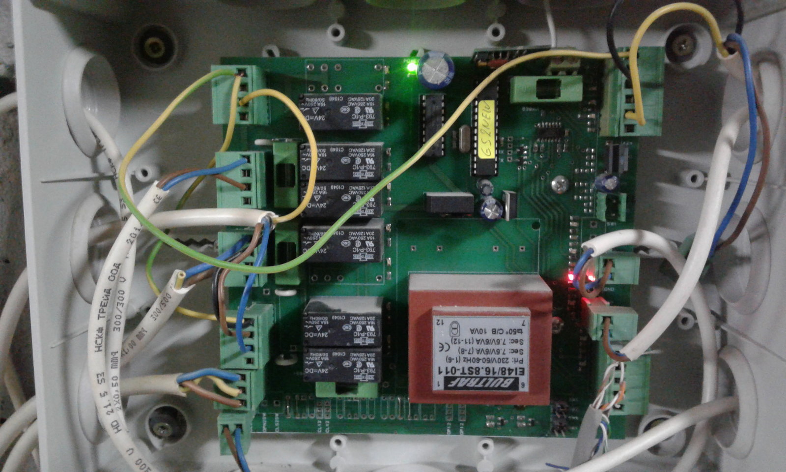

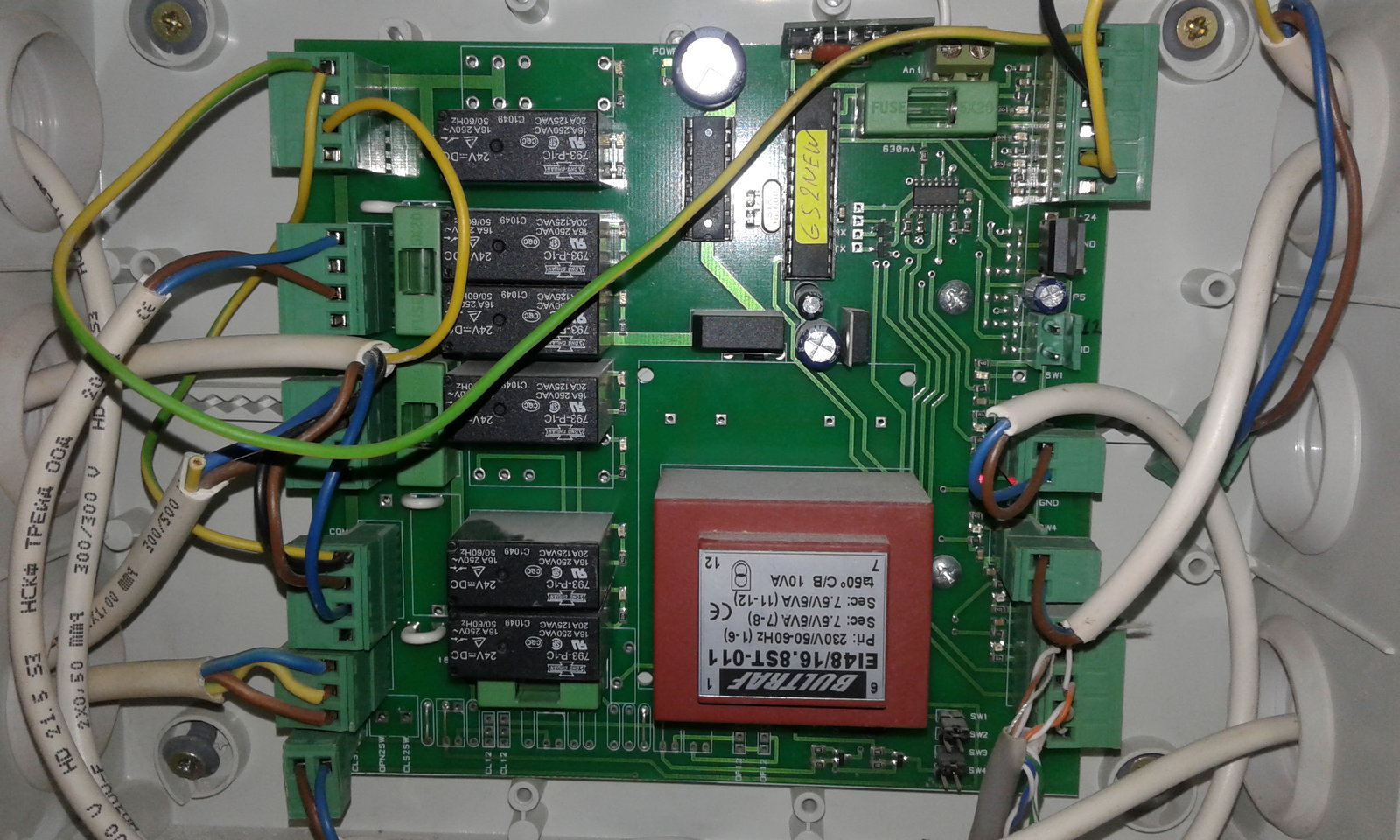

Някой има ли идея чие творение е това?
Първата снимка е със светкавица, втората - без.
Коментар на файл: Flash ON

Ох, вратата или платформата. Кой знае в кой гараж ср прави, дори може и да не е гараж а някой в хола да го пои. Не съм виждал такова, ще го пусна на колегите.

Като за гаражна изработка, намирам, че е доста добре.
Ето това е моят първи програмируем контролер, правил съм го в кухнята, преди около 20 г.
без фабрични микроконтролери и без процесор.
базиран на SRAM архитекрура :)
Разбира единствено и само от машинен език :)
Доста време работи безпроблемно. Управляваше една машина с хидравлично задвижване.

Досега който ми писа не го е виждал ...управление и датчици ще се реши лесно с някое лого или подобно plc, не помня са приемника на дистанционното отделен ли е или част от това.
П.с. Ама приемника е най малкия проблем, лесно можем да сложим един Магелан конвенционален, работи добре. Ако искаш казвай да ти мисля нещо, само дето ме няма и ще трябва да е ремот, ще ти пратя някой техник.

ToHu - това ще е следващата стъпка, правене на ново. Засега като не успявам да намеря авторите ще опитам да сменя 1-2 изгорели чарка, евентуално да живне за някакво буферно време. Но не съм особено оптимист за последното.
Прати някакви линкове на PLC-та, поне да се ориентирам отгоре-отгоре. Може би и някаква платка с достатъчно защитени I/O-та и популярно MCU пак ще свърши работа.
Има особеност с дистанционните, че трябва да има interlock между тях, но и това ще го въртя като му дойде времето.

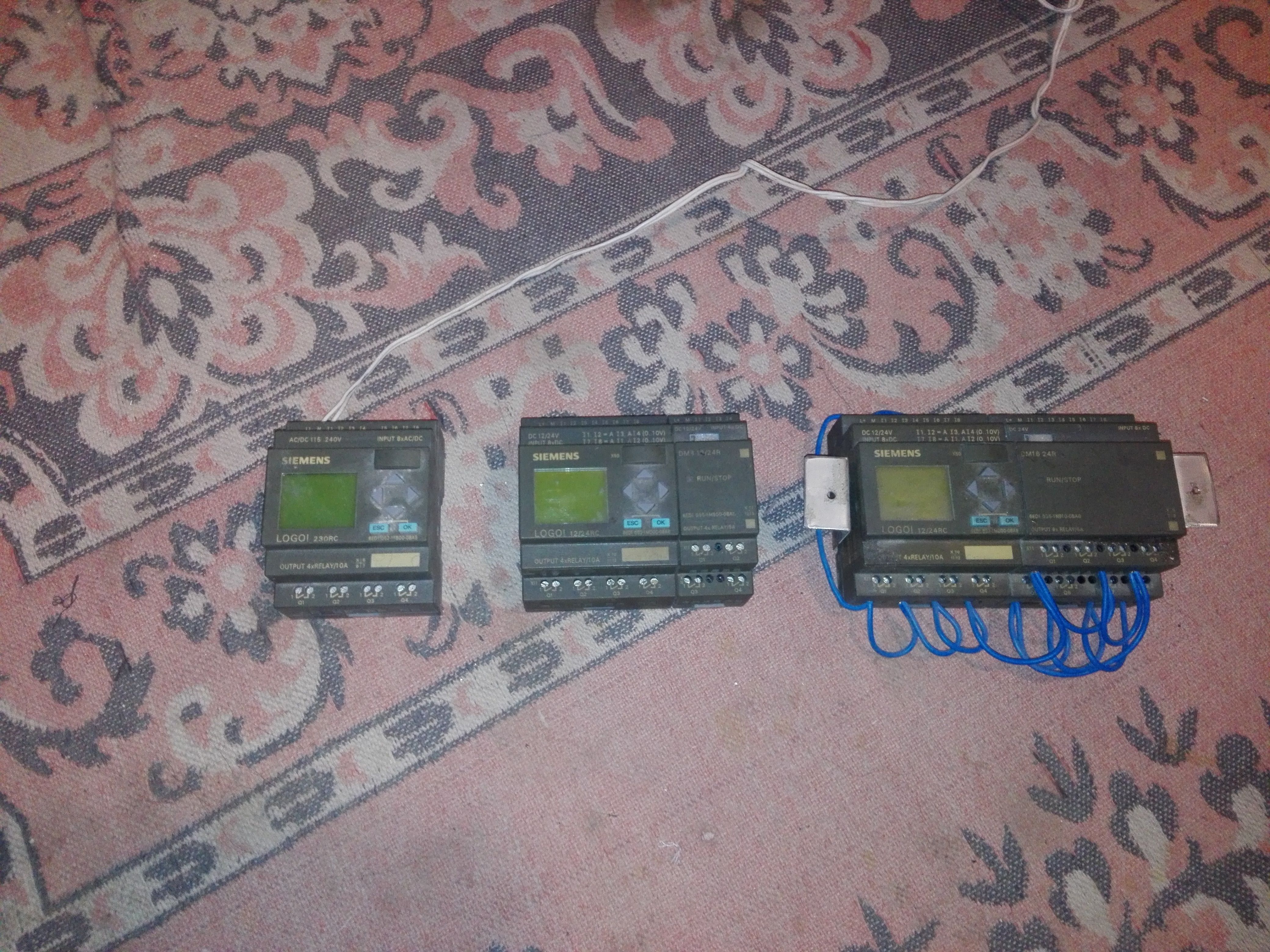

С Магелан нямаш грижи, всяко може да е отделен изход, от там интерлока през контролера. Верно с аналоговия не може май много изходи да имаш, 8 ли бяха ...не помня.Ти най добре да навържеш и двете на един контролер, врата и платформа говоря.
https://w3.siemens.com/mcms/programmabl ... fault.aspx
Това съм ползвал и съм доволен за това за което ми е трябвало, може да правиш схеми, имаше май и лидери и ...не помня какво още. Някой друг може да препоръча и друго, но това е малко, евтино и работи, а ти имаш няколко входа и изхода само.

Загледах го това Lego8. Дотук особеностите са че мекуерът му се продава отделно и с базовите си DI/DO няма да стигне, та от самото начало трябва разширител. "Паметта" му е доста малко (предвид уеб сървъра вътре), ама това е някаква изкуствена сегментация, и като цяло може и да стигне.
Та в тази връзка, какви други PLC-та от този сегмент се подвизават по нашия пазар, с какви плюсове/минуси? То направо си почна проучването ..
EDIT: Дисплея на Lego8 е полезна екстра, за диагностични съобщения.

Хмм те разширителните се стакират като ги мушкаш едно в друго, малко като лего, ако имаш още 8 май ще ти стигнат, т.е. Едно блокче. Иначе plc та дал господ, ама аз не съм използвал други, да кажат колегите.

woody написа:
Загледах го това Lego8...
Ако ще ти свърши работа , да ти пратя някое от тия 3-те подарък?
