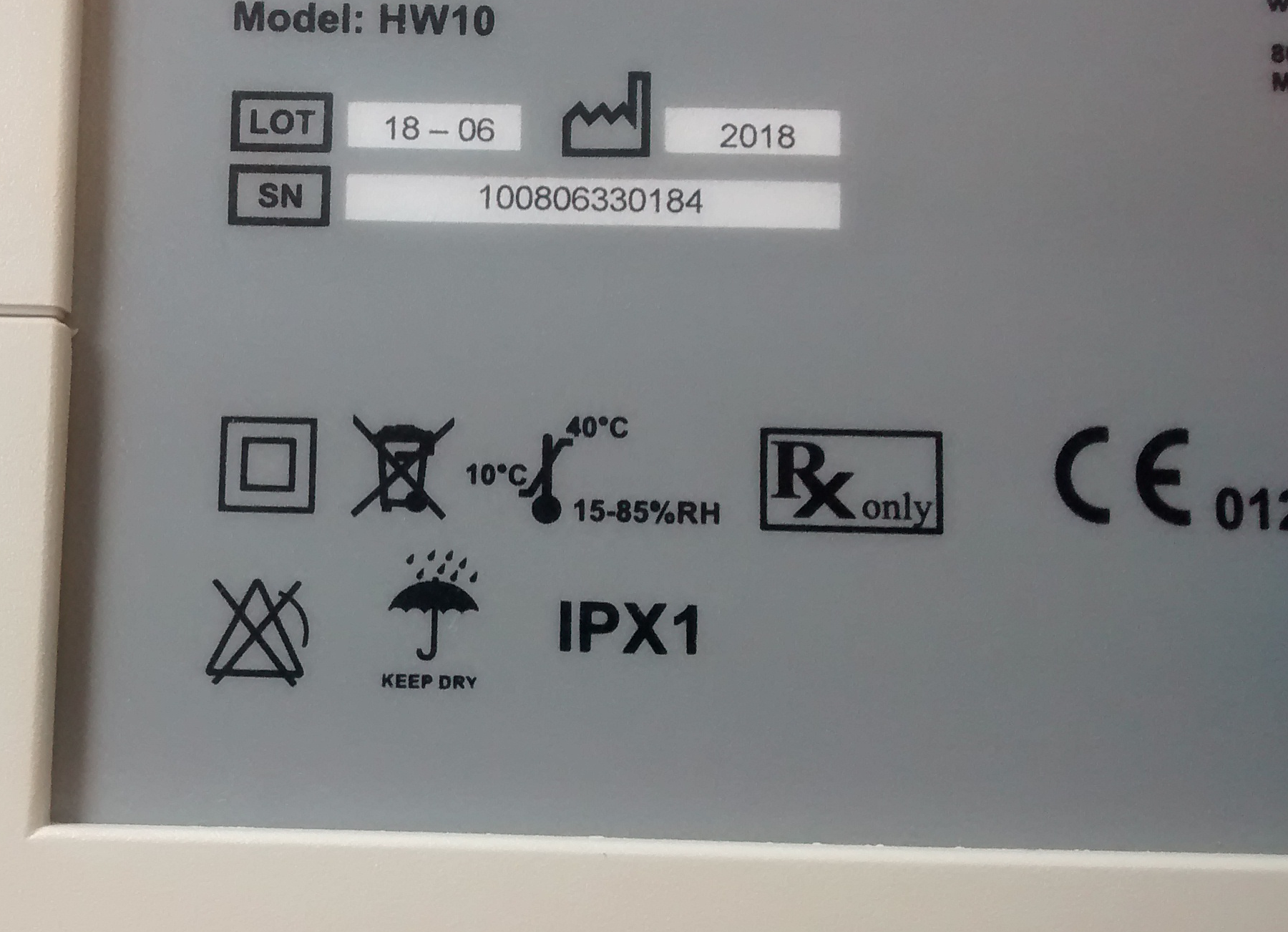

Аз правя друго, ама е повече играчка и е оправдано ако нямаш чутовни бройки.
При нас фолиото е поликарбонат 250 микрона матов. При ситопечата са оставени прозорчета за серийния номер, лотове и т.н. Под поликарбоната има цял слой двойнолепящо. Всичко това си идва директно от ситарите. Серийния номер е на нормална хартия изрязан с големина малко повече от прозорчето и се прилепва от "долната страна" преди да се залепи лицевия панел. Вижда се добре през двойно лепящото и матовото фолио. При 250 микрона с пръст се усеща леко удебеляване в областта на номерчето, ама не е нещо което разваля фасона.
Правим го така, защото е добре защитено, а имаме изискване серийния номер да държи на въздействия и миене с химикали. Пробвали сме и с печат от горната страна, има корави етикети (Зебра и подобни) ама все става грозно, седи като подарено. Но както казах при нас бройките са относително малко и 1-2 минути отделено време на етикет е оправдано.

Цецо, този вариант ми харесва! И при мен не са толкова много бройките. По този начин ще мога сам да си правя номерата и да си ги сменям, както си пожелая. А ми е важно да имам контрол над номерата, понеже в тях слагам идентификационните номера на майката и изпращача. Имам в предвид, че номерът ми не е просто номер, а значи някакви неща!

Доколкото разбрах от написаното от Цецо, серийния номер и панела веднъж монтирани, не са лесни за подмяна. Вероятно панелът ще трябва да се замени с нов.
Чет Фев 08, 2018 4:21 pm
Мнение Re: Сериен номер върху етикет
Не! Ако искаш да го отлепиш, ще го отлепиш.
www.elkran.com
Чет Фев 08, 2018 5:04 pm
Шансът фолио с дебелина 250 микрона да е монтирано като някаква част от устройството, и да си седи самостоятелно на мястото е никакъв. Обикновено въпросното фолио е залепено за някакъв панел, подложка или каквото е имало. Серийният номер е между фолиото и панела. За да се смени, трябва да се отлепи фолиото. Ако е залепено с хубаво двойнолепящо, има склонност да става на нищо подобно. Дори и да не стане на гъз, трябва да се почисти от старото двойнолепящо, и да се сложи ново, със съответната форма, отвори и т.н. Цялата работа в доволно мизерна.
Ама все ми се струва че тия неща са видими от снимката...
Чет Фев 08, 2018 5:14 pm
Изглежда говорим за различни неща. Потребител едва ли би си играл да го маха. Но при нужда е възможно да бъде премахнато.

Цецо, ламинатното фолио от 250 микрона, дали го залепвате на директно (студен ламинат) или с машина за топъл ламинат ? Питам понеже аз на ръка лепя моите (на студено) и се чудя дали има разлика да търся топъл ламинат?

Та по повод последния цитат - подозирам че вариантът показан от Цецо няма да е удобен.
