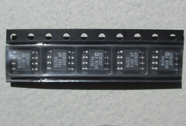

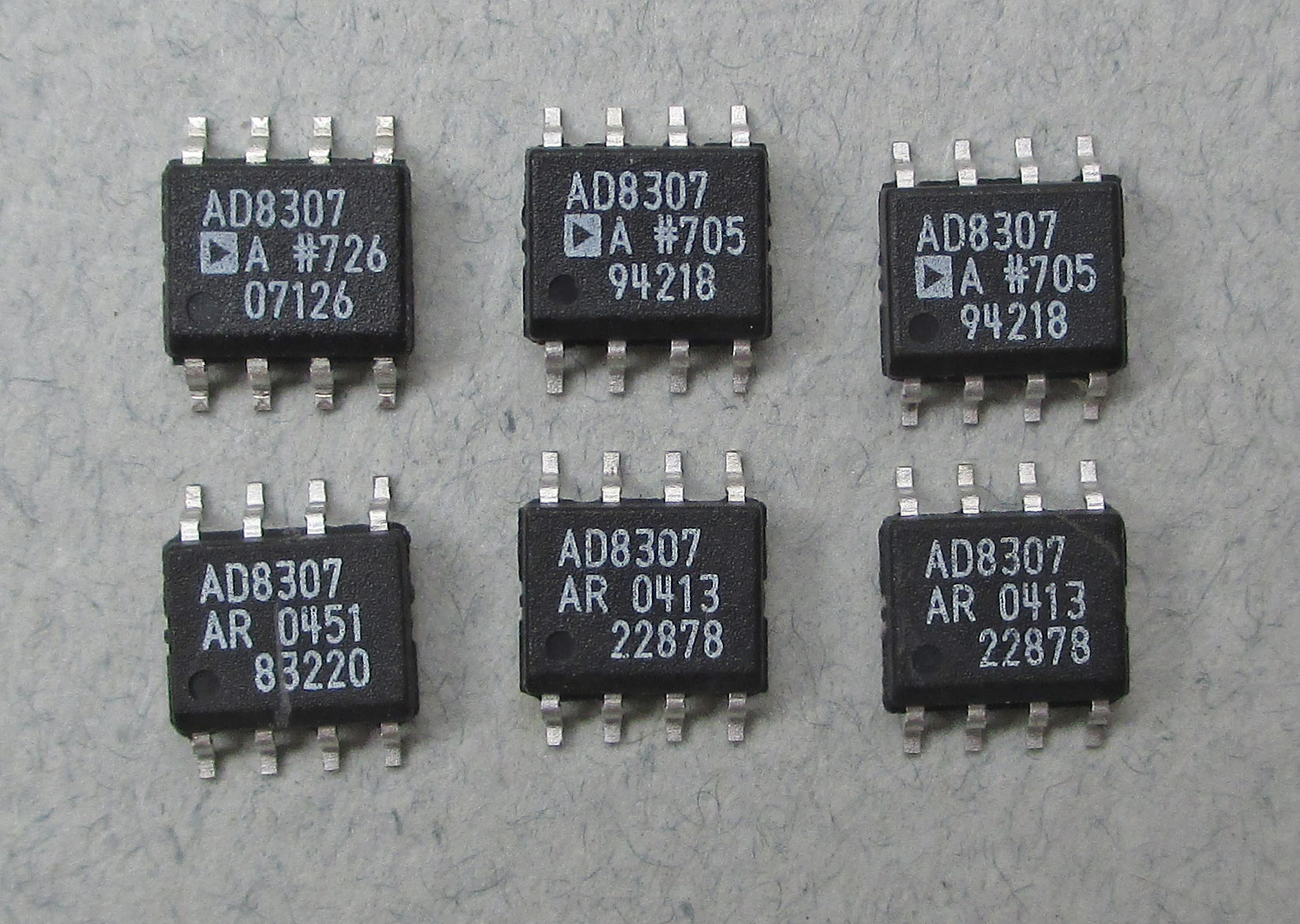

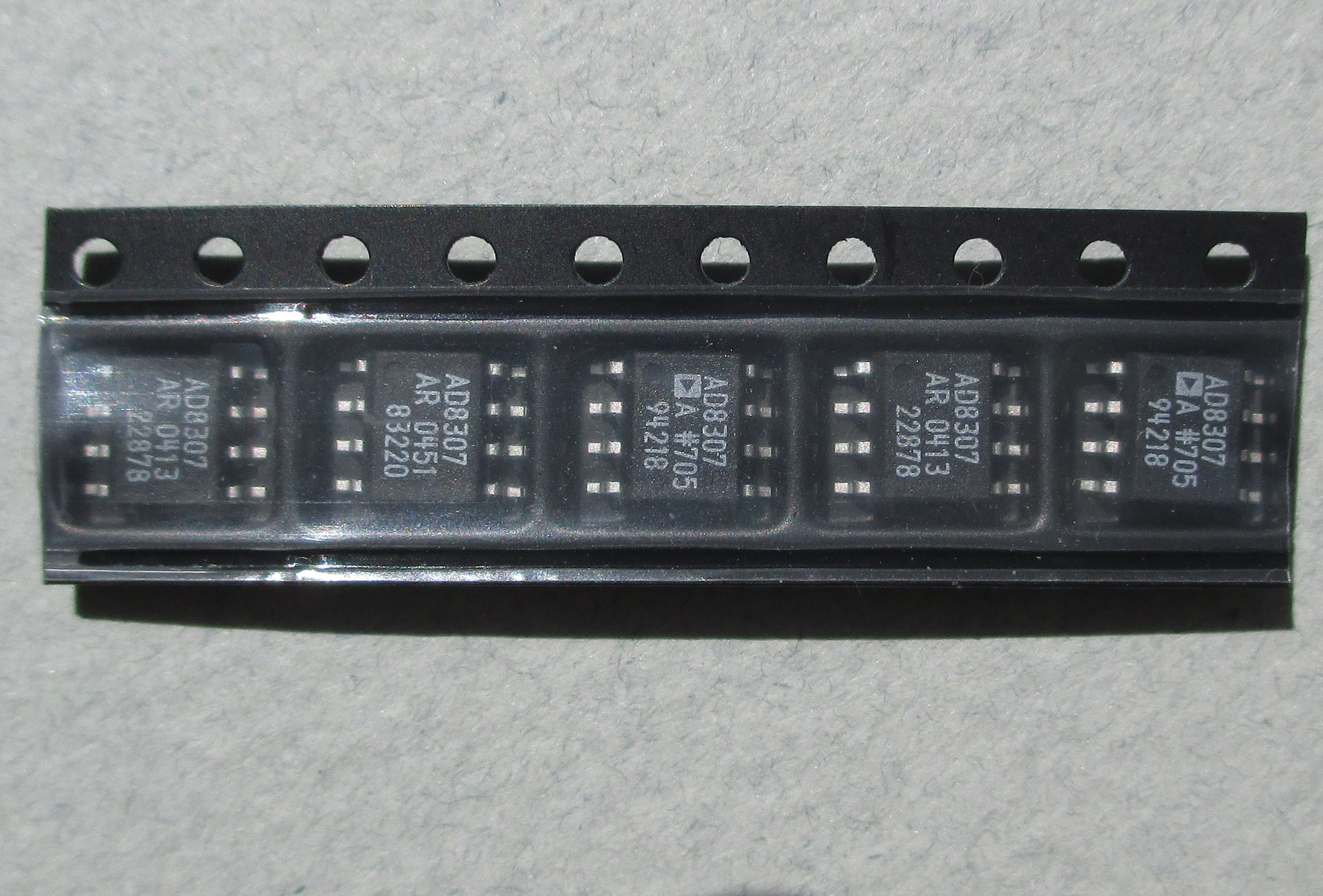

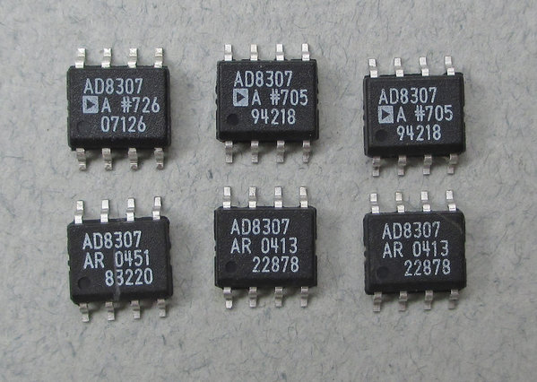

Купих AD8307 от един китаец. 1.6-1.7$ някъде 5бр.
За любителска работа са не е нещо сериозно...Днес ги получих.
На отрязъка от лентата, от 5те бройки
2 са с еднаква маркировка, която е както на оригинален AD8307, купуван някога от К-1.
Другите 3 са с различна маркировка, два с еднаква номерация, освен AD8307, третия с трета...
За съжаление до 10-15 септември не мога да хвана поялника...
Дали мога да очаквам да са истински AD8307 ?
Някой виждал ли е в една лента, опаковани чипове, произведени по различно време и т.н. - 2-ри и 3ти ред от маркировката ?
На мен ми се струва абсурдно този отрязък лента да е от оригинална на ADI...

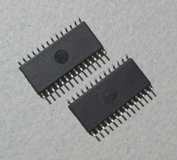

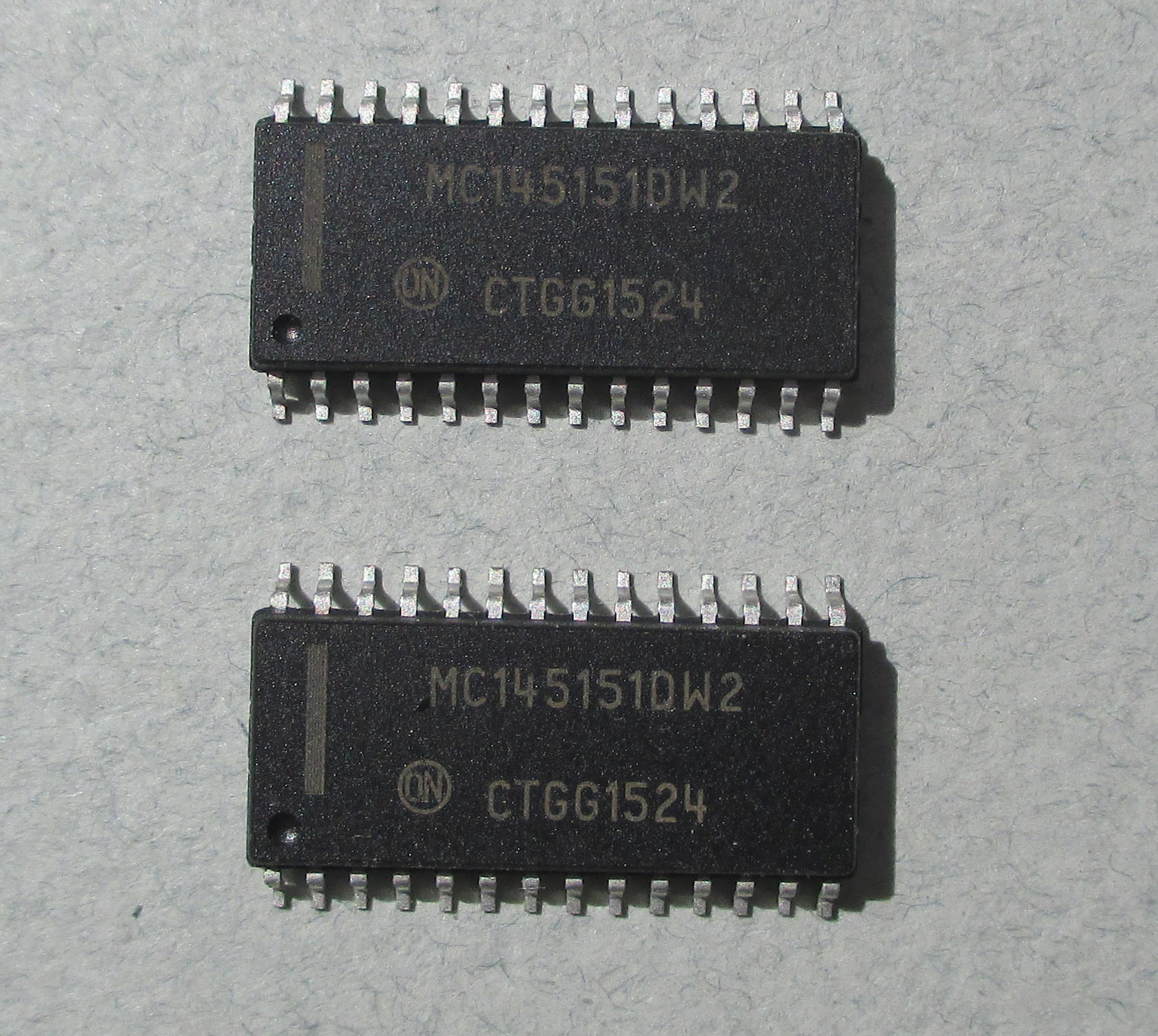

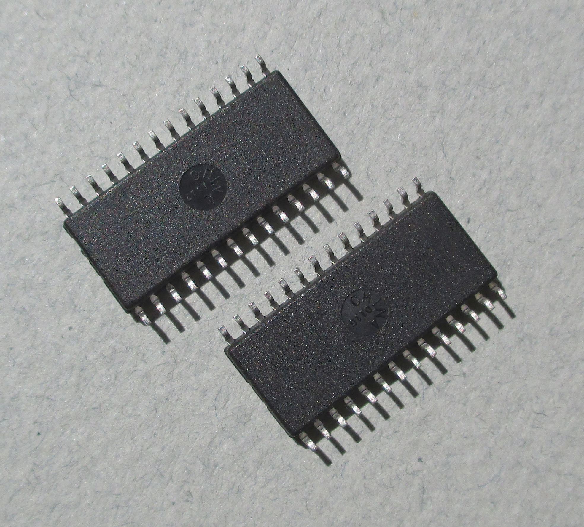

Интересно е и друго - поръчах MC145151-2. На страницана на оня хубостник приличат на истински - с логото на Freescale.
Те са произвеждани от Motorola после Freescale, после NXP.
На тези които ми е изпратил китаеца, MC145151DW2, гордо се пъчи логото на ON-semiconductor.
А ON semi поне на сайта си не знаят да са произвеждали някога такъв чип. Мисля си с тези да не си губя времето изобщо.
Та така.... чипове от ebay, от китаец, единични бройки - 99% са фейк, си мисля аз.

От wiki-то - ...ON Semiconductor was founded in 1999. The company was originally a spinoff of Motorola's Semiconductor Products Sector. It continues to manufacture Motorola's discrete, standard analog and standard logic devices..., т.е. може да не е менте. Той този чип май не е много нов ?

От wiki-то - "Motorola announced that their semiconductor division would be divested on October 6, 2003 to create Freescale. Freescale completed its IPO on July 16, 2004."
Стар е чипа, спрян от производство отдавна, затова си мисля че е просто премаркиран корпус някакъв. data-sheet на този синтизатор има само на Motorola, а следващи версии на Freescale - NXP.

От Motorola произлизат и двете компании - ON Semi и Freescale. Имат различна номенклатура, като ON Semi като че ли повече е ориентирана към дискретните елементи, както и дискретна логика, докато Freescale е повече свързан с процесори и по-умни ИС.

Това са снимки на получените чипове MC145151.
MC145151-top.jpg [ 476.01 KiB | Прегледано 5668 пъти ]
MC145151-bot.jpg [ 587.95 KiB | Прегледано 5668 пъти ]
Според мен не са това което трябва.
На сайта на китаеца снимките бяха с лого на Freescale.
Чаршафа също е Фрискейлки или Моторолски, Онски няма.
http://www.nxp.com/docs/en/data-sheet/MC145151-2.pdf
Мда... Няма да му върна парите, които той ми върна, след 85 дневното чакане и т.н.
А си мислех да му ги върна след като пристигна пакетчето.

Това са AD8307.
AS8307-reel-1.jpg [ 548.25 KiB | Прегледано 5659 пъти ]
AD8307.jpg [ 340.01 KiB | Прегледано 5659 пъти ]
#726 някога съм го купувал от Панчо - К-1, така че #705 може и да са истински.
Такайска му работа. :)
За тези мисля да му върна 1.57$.
