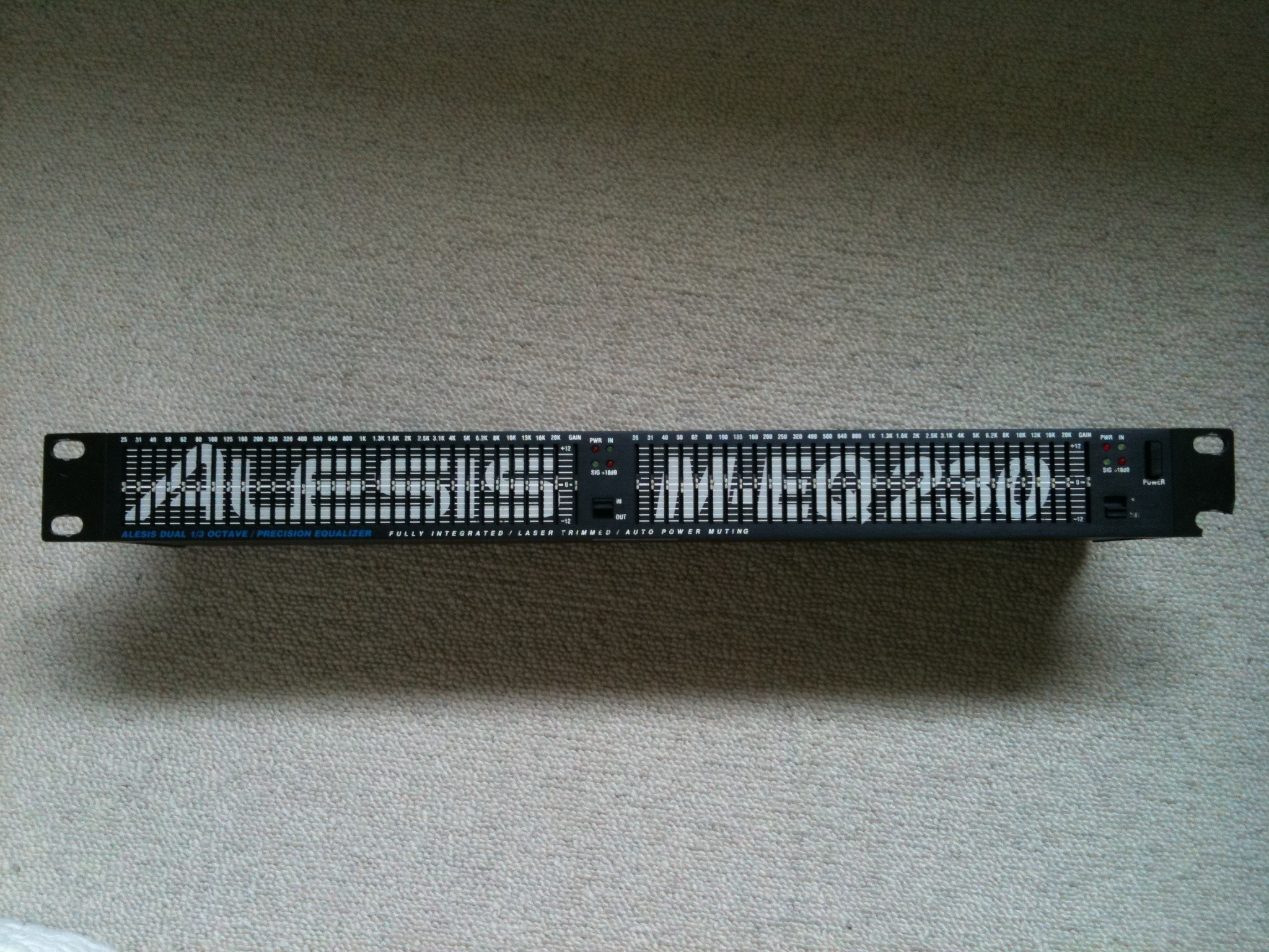

Еквилайзера се прави веднъж и не се бара повече. Може да му залепиш копчетата с тиксо. Целта е да се махнат резонансите на колоните и на залата. Така ще имаш много по ясен звук и добра разбираемост. Това което каза Тони за празната зала много зависи от това къде са позтавени колоните.
Берингера са крадени схеми от читавите марки но ползват кофти части. Потенциометрите се скапват бързо. Захранванията също. За 15-20 години в тая област са ми минавали десетки неща на берингер и само 1 кросоувър и 1 малък пулт са били читави. Всичко останало е пълна мизерия. Колони и микрофони не бива да се купува от тях.
Дали с апаратурата работи аматьор или професионалист разликата ще е само в звука от колоните. Когато колоните са активни защитата им е съобразена с мощноста на говорителите. Някои имат и вградени лимитери.
http://medias.audiofanzine.com/images/normal/alesis-m-eq-230-277056.jpg
Хе те този екуилайзер е страхотен. Има недостатък, че като пипнеш някое копче и оказваш влияние на съседните ленти но ако ще го ползваш само за статични корекции - това не пречи. На старо са под 100 лева в БГ.
Като (ако) му дойде времето - ще го измислим.
