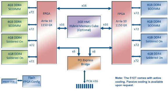

ФПГА-тата им са на Xilinx и вървят инсталирани с 12 месечен безплатен достъп до Linux amazon cloud инстанция.
Архитектурата ще е нещо подобно, което означава, че най-голямото предизвикателство ще е пренаписването на алгоритмите да използват по оптимален начин ограничените ресурси от към памет и скорост на достъп до паметта.

колега HCL,
Aria e intel/Altera не Xilinx :)
пък и защо да е ограничен обема рам и времето за достъпа и?
едва ли по сървърите на амазон ползват по - бърза от ддр4 памет(външна, не кеш)
Пон Май 29, 2017 11:53 am
Мнение Re: Amazon EC2 goes FPGA
То и аз се зачудих, но HCL казва
ще е нещо подобно
- картинката е май от някаква pci-e карта на интел, т.е. явно има информация че не е тя, а е подобна карта но с xilinx.
Да, сори за недомлъвките. Диаграмата е от 510T PCIe картата на Nallatech. Амазон засега избягаха при Xilinx, но това е не е толкова важно. Интересното е да се разбере как долу-горе ще изглеждат архитектурите по различните облаците. Ограничението е от гледна точка на алгоритмите защото по всяка вероятно изглежда, че по-голямата част ще дъвчат данните по-бързо от колкото тези ще им бъдат предоставяни. Иначе казано 16GB DDR4 няма да стигнат, нито като обем, нито като проходимост, за да се използват оптимално изчислителния капацитет на FPGA-то.

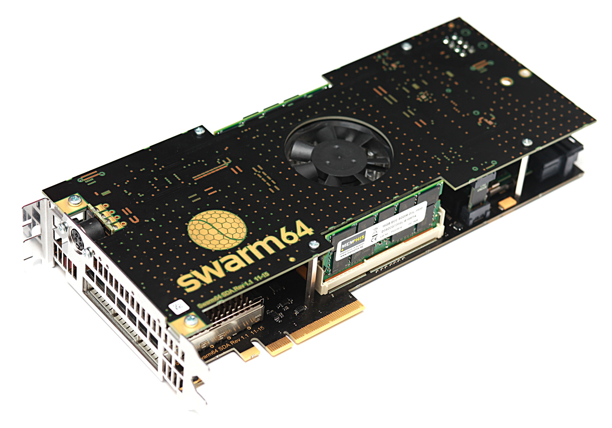

Тези пичове от Берлин примерно правят компромис, като заменят DDR с SSD (по всяка вероятност NVMe). за MySQL ускорение. Което означава, че обемът за тях е по-критичен от проходимостта. Т.е. всичко е въпрос на приложение. За някой алгоритми Optane би било интересна алтернатива поради ускорения непоследователен достъп, за други пък HDD+Optane като кеш би дал предимство.
Разбирането на зависимостите между архитектурата и приложението ще е особено полезно. Пичовете от Берлин са около 25 човека и бизнес моделът им е базиран на собствен хардуер. А сега :)
