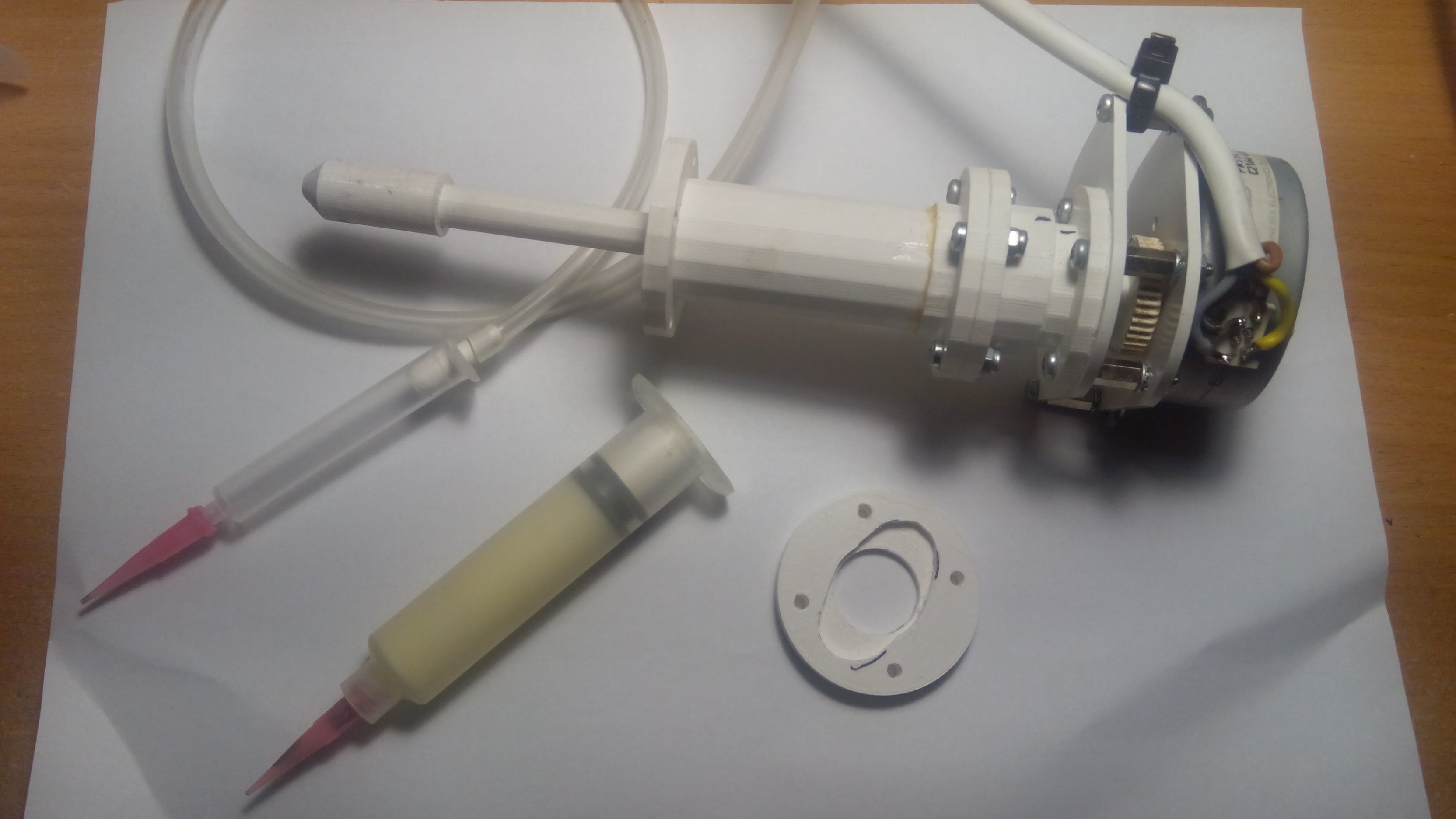

Най-добре си сглоби сам ако имаш време. Преди година си направих печка от мини фурна Severin (гледай фурната да е хубава - тези от по 30- 40 лв crown finlux neo и подобни не стават) и мой контролер. Работи перфектно.
За нанасянето на паста си направих на 3д принтер диспенсер, работещ със спринцовка и стъпково моторче.

Само да попитам какъв материал използва за принтираните части и какво използваш за компресор?!

материал за принтиране и PLA и ABS все тая и с двата става
обаче не с компресор, защото компресора много бръмчи :)
по скоро нещо такова
http://www.controlrede.com/index.php/el ... flow-prep/
стъпков мотор бута буталото, а не въздух
Това горе от линка едва ли работи - моторът трябва да работи най-много на 1/16 и да има поне 200 стъпки за оборот. Доста прецизно трябва да е преместването за малка капка.
А за поставяне на компоненти използвах помпа за аквариум тетра. Обърнах мембраната вътре за да засмуква както също инфо можеш да намериш в нета.
Маркуча, който излиза от помпата съм го заврял през детайл принтен на 3д към спринцовка от най-малките.
Отпред на спринцовката дюза или игла (има с комет с отвор 0,5мм)

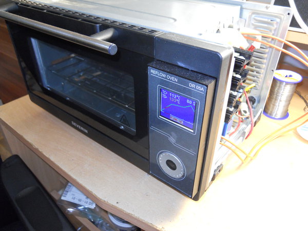

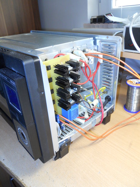

Ето снимки на мострата. Платката с управлението е вътре, с четири триака, на малки радиатори. Този черен панел отпред на печката е от фрезована от нас пластмаса (по принцип произвеждаме и цнц рутери). Вътре е само дисплея и ротари енкодера. Дисплеят е от ebay за arduino 1,8 SPI 128х160px
http://www.ebay.com/itm/ONLY-6PIN-I-O-1 ... 58aa038b0d
Сензорът се вижда вътре на тавана. Виждат се допълнителните нагреватели, които съм сложил и ламарините зад които ги крия.

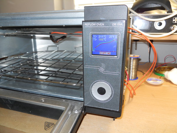

На дисплея се вижда целия рефлоу цикъл. Червената графика е реалната температура, зелената зададена. Отклоненията както се вижда са незначителни.
Вътре е заложен НЕ точно ПИД алгоритъм и няма нужда от НИКАКВИ настройки, защото тези по форумите като гледам си счупват главите докато подкарат софтуера и коефициентите. Единственото условие е нагревателите да могат достатъчно бързо да вдигат температурата.
На снимка DSCN3512.JPG отзад в дясно се вижда една малка бяла кутия със същия дисплей и отгоре помпа от аквариум. Това е другата установка - pick and place с помпа от аквариум и диспенсер за солдер паста - направен на 3д принтер избутвач на буталото на спринцовката със стъпков мотор. С тези две съоръжения могат да се нанесат над 2000 смд компонента за един работен ден 8 часа.
IMG_20151010_194733.jpg [ 438.56 KiB | Прегледано 4922 пъти ]
DSCN3507.JPG [ 94.81 KiB | Прегледано 4929 пъти ]
DSCN3509.JPG [ 120.65 KiB | Прегледано 4929 пъти ]
DSCN3512.JPG [ 101.41 KiB | Прегледано 4929 пъти ]
