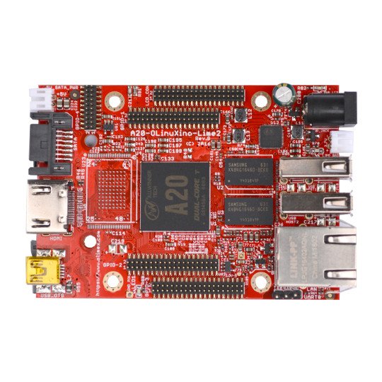

Този А20 си е доста голямо дръвце.
Макар, че за някой приложения където не трябва много смятане ще свърши работа. :wink:
Пон Окт 06, 2014 8:56 pm
Мнения: 1891
Мнение Re: Кой ще лапне банана?
Туй А20 хич не е дръвце. Само дето дървено му се клатят ГПИО-тата. Пишеш в разни файлове. Иначе скорост му дай. Чете и пише по диска като изоглавен. при 128 бита криптиране хвърля 6 мегабайта/секунда по мрежата. Чете от диска на 120 мегабайта/секунда и пише на 30. Не си спомням от гигабитовата мрежа какво изкарваше като скорост ама беше доста сериозно за такова процесорче дето харчи по малко от ват.
Видеоизходите нещо не са ги опроводили като хората олимекс и даваха кофти картина но това не съм си играл да го тествам подробно.
На мен ми трябва да му забуча високоскоростни данни и още се чудя как да му ги набуча, че то да ми ги пише по диска.
Ако някой знае как да му вкарам 12 мегабайта/секунда данни - да свирка.
Има 2 серийни канала по 150 мегабита ама не ми е останало време да чета как се ползват.
