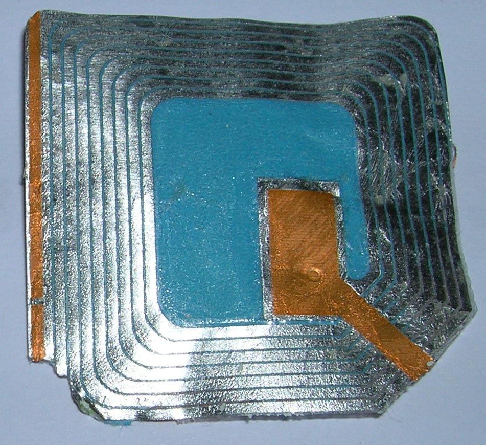

Сега като го сканирах се вижда много ясно че това си е един трептящ кръг по средата със кондензатор :lol:
Предположението ми се потвърди , няма смисъл за евтини стоки които струват малко пари да се слага чип, например за 3лв стока прецени колко ще се оскъпи и дали ще се продава, така и така един и същи вид стока се продава в много магазини няма логика да се слага чип , а и в един магазин няма 1 милиард артикула а и си заслужава да се слага на стока която може лесно да се открадне , просто тази индуктивност отговаря на баркода на стоката по някакъв стандарт :lol:
DSCN0387.JPG [ 227.18 KiB | Прегледано 6682 пъти ]

http://www.intersoft-us.com/prodtag.htm
http://news.thomasnet.com/fullstory/456630/42
http://www.rf-id.com/6information/rfid_info_articles.htm
Може и още доста да дам, ама ако напише човек във Google - RF ID Label, сам ще си ги намери.
Има чипове, дето струват стотинка (особенно като натракаш милиони) - ти под чип какво разбираш - Pentium 4 ли? :D
