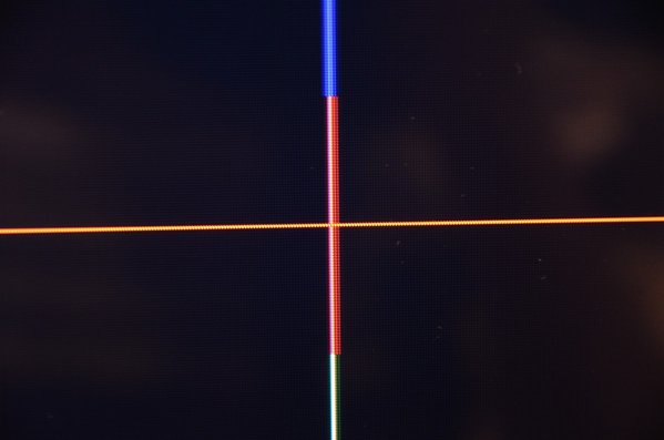

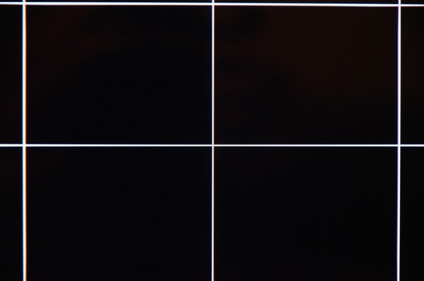

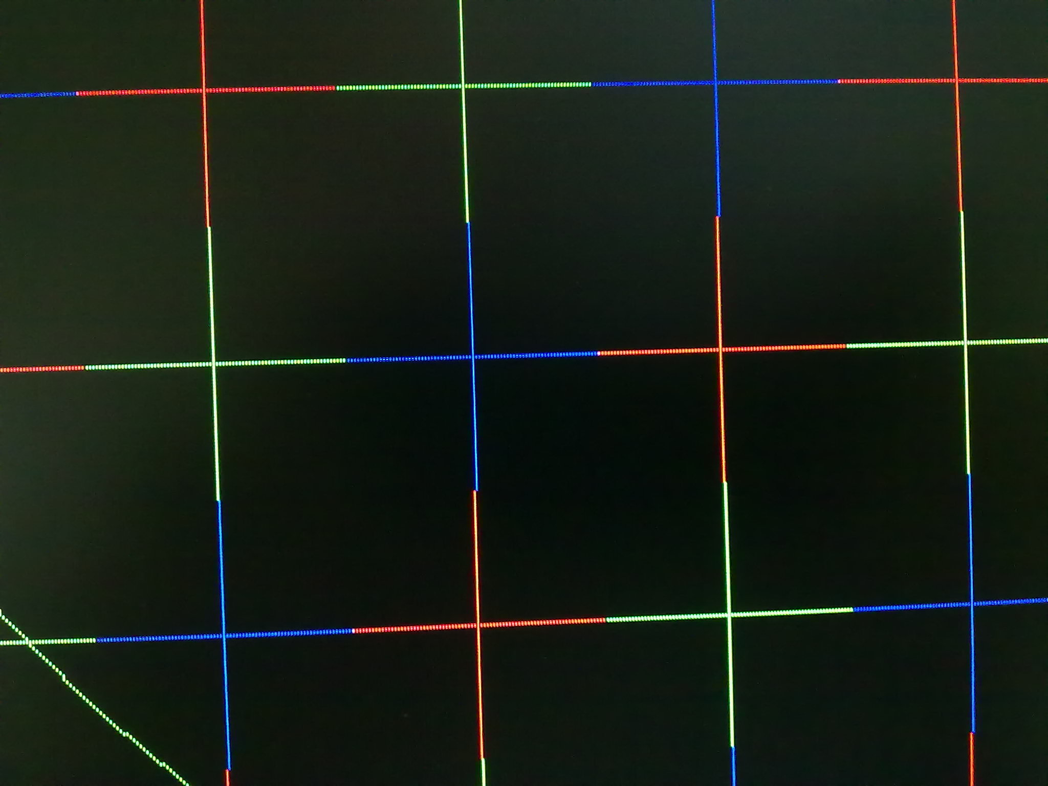

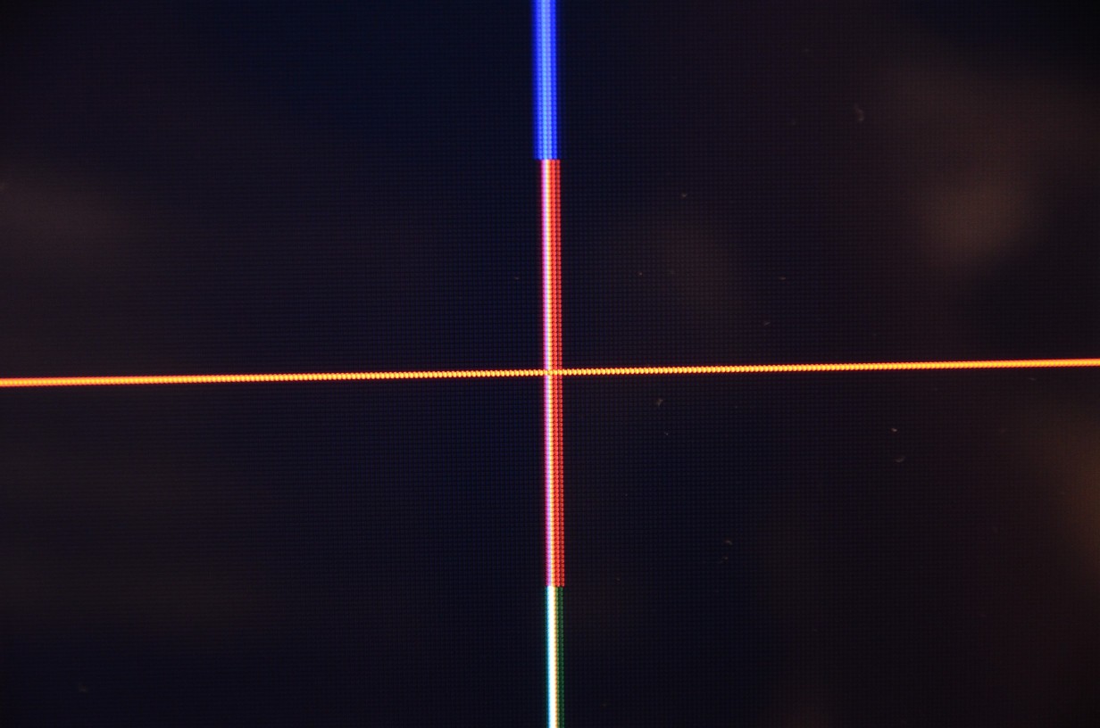

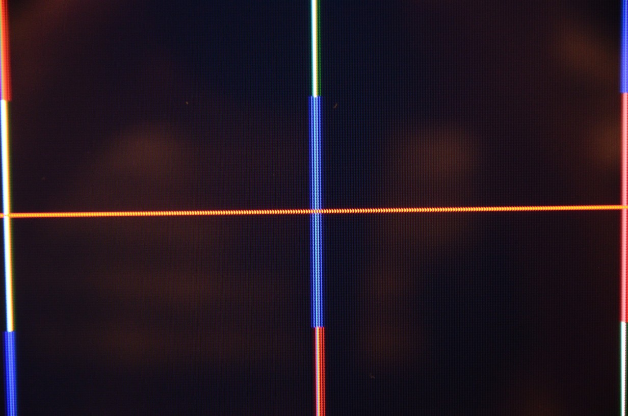

Подобно нещо наблюдавах при 22" монитор NEC и затова ми стана интересно да видя с ТВ-то как са нещата и направих тест.
Пуснах малката програмка Nokia Monitor Test. Теста с вертикални и хоризонтални ивици (предполагам за сходимост при старите CRT монитори).
Резултата е - при бели ивици - всичко е ОК.
При цветни ивици - хоризонталните са ок, но вертикалните са широки повече от 1 пиксел. Най-вече сините. Предполагам че това е резултат от спестяване на честотна лента или памет някъде по веригата и не мисля че е случайно.
Някой има ли точна представа защо се получават този ефект?

Съжалявам за качеството на снимките, но приеми на доверие че белите линии са по 1 пискел. Перфектни са.

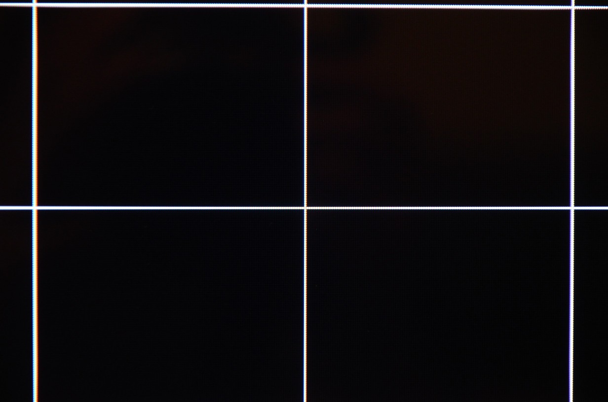

Ето резултата от монитор Philips 190S:
12102012100.jpg [ 223.25 KiB | Прегледано 3032 пъти ]

Ааа, 19" монитори не се броят :)
Моя NEC 19" също е супер.
