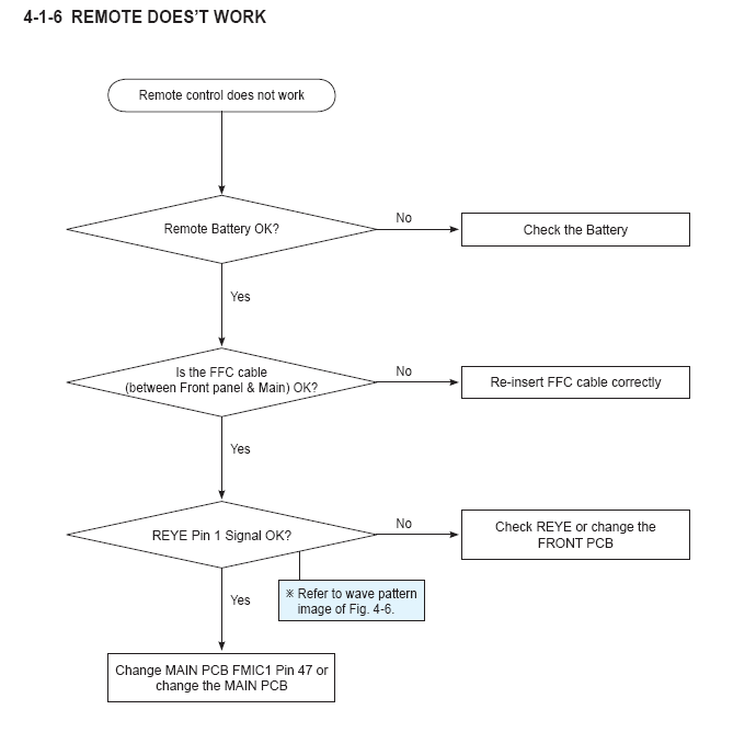

и твоя случай го има...
remote.PNG [ 26.58 KiB | Прегледано 2892 пъти ]

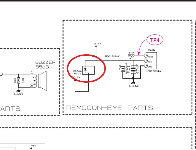

Айде работата е свършена.
Към стъпките от трабълшутинг последователността могат да добавят и стъпка - "Изгорял диод RCD1? - Да. Сменете го, вместо да сменяте цялата платка." :D .
CarBeta, още един път голямо мерси - някой ден ще черпя задето спестихме едни 4-5 стотака 8) .
Друг път като потрябва пак схема на нещо ще знам вече къде да питам :D .
rc.jpg [ 62.02 KiB | Прегледано 2826 пъти ]

А по ръководство тая платка с приемника ли искат да смениш?
Това че е през HDMI не се бях сетил, аз нали съм малко назад от към тая техника и никъде не ползвам HDMI, та хич и не се сетих че там може да върви и дистанционното. Странна работа тоя диод какъв зор е видял.

ТоНи, да цялата платка с приемника и дисплея искат да смениш :) . А тоя диод го ползват за да свалят 5.6-я волта на 5 за захранването на приемника. На самата платка има още няколко такива диода за захранването на другите чипове. Не знам какъв зор е видял, но беше прекъснал - оригиналния диод е 200mA, а аз имах под ръка 500mA, а чипа консумира под 1mA ама тия 5 волта след него ходят и някъде другаде, така че не се знае. Ама като го пипах докато работеше не грее, та ще видим. И не мисля, че е бил дефектен по начало, защото дистанционното си бачкаше повече от година и после взе да се влошава постепенно и накрая съвсем спря. Ама най-странното е, че всичките тия диоди на схемата са нарисувани на обратно в сравнение с както са на платката - катода трябва да е към чипа, а анода към 5.6-я волта. Идея си нямам защо така са ги нарисували в схемата - сигурно е някакво корейско изобретение :D .
