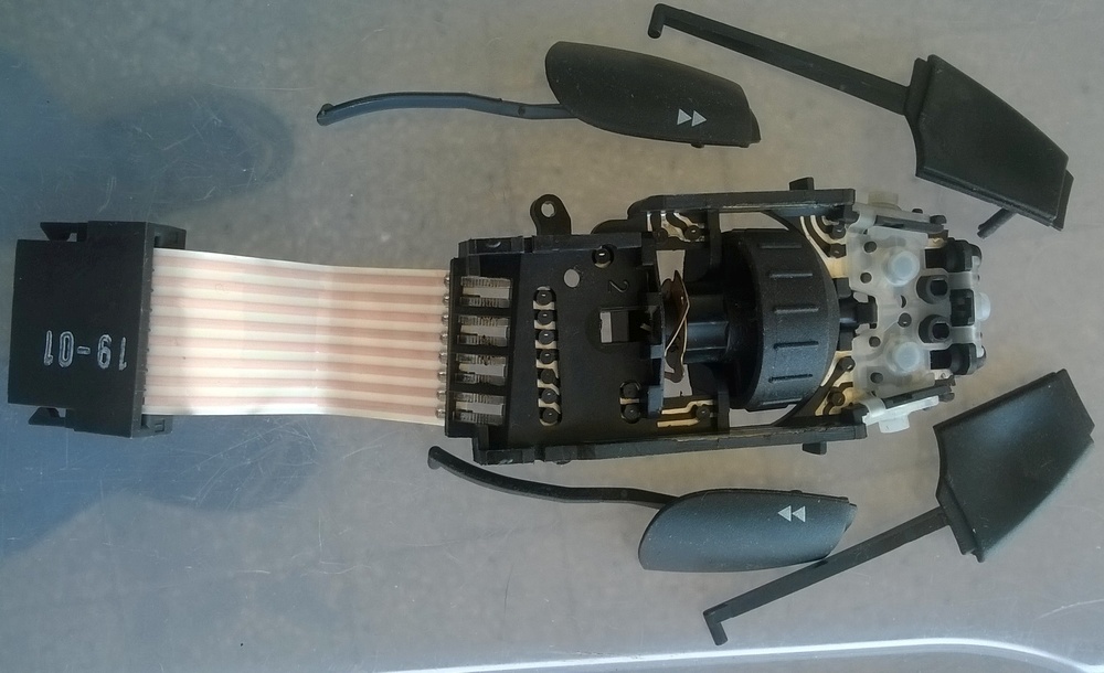

Още малко по пътя към левия брЕг :P :

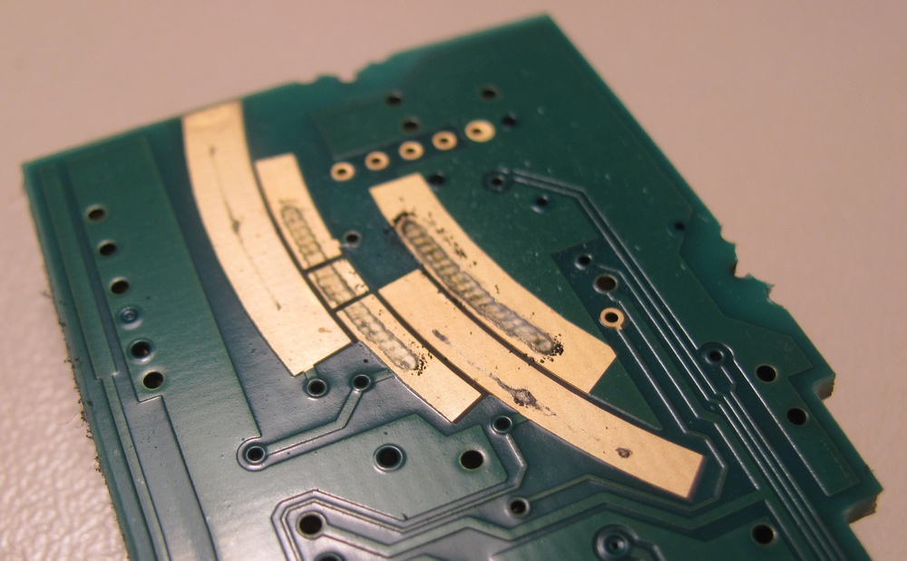

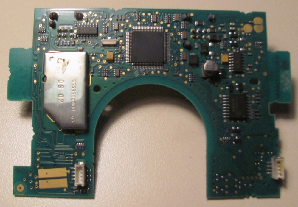

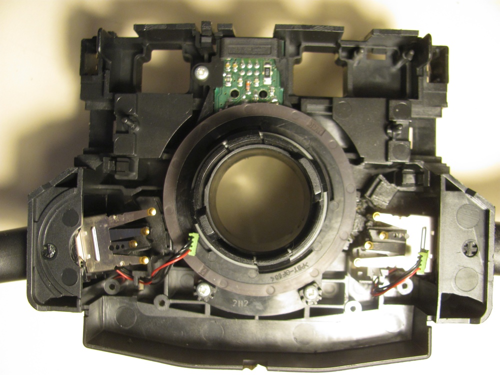

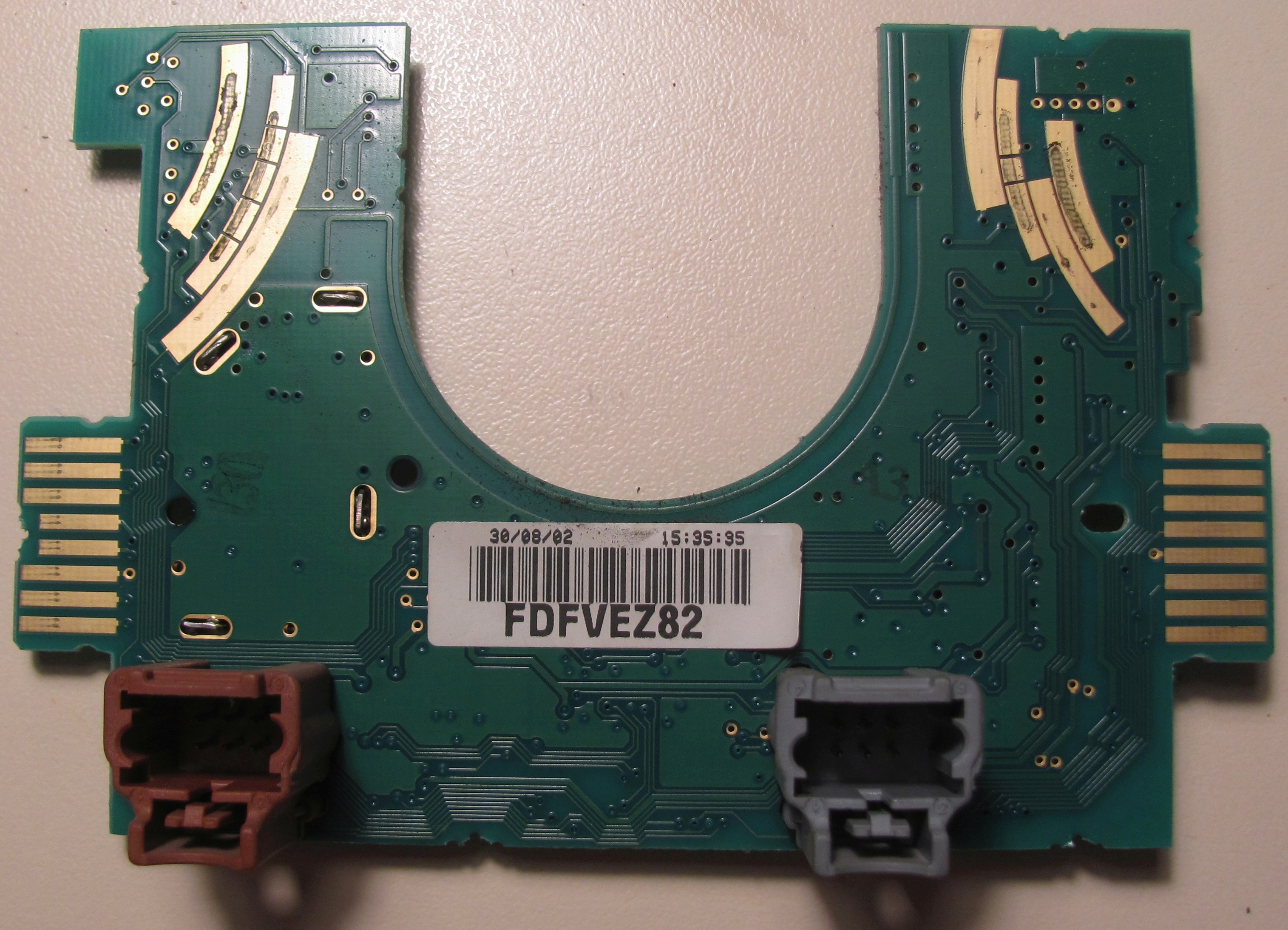

Против 587 лева от СФА получих нова такава пластмасова играчка - съдържа ръчките за мигачите и фаровете, радиоприемник за централното заключване, кабелите за към въздушната възглавница и прочие:
COM - 1.jpg [ 216.88 KiB | Прегледано 2939 пъти ]
COM - 2.jpg [ 255.27 KiB | Прегледано 2939 пъти ]
COM - 3.jpg [ 1.78 MiB | Прегледано 2939 пъти ]
COM - 4.jpg [ 178.91 KiB | Прегледано 2939 пъти ]
COM - 5.jpg [ 215.74 KiB | Прегледано 2939 пъти ]

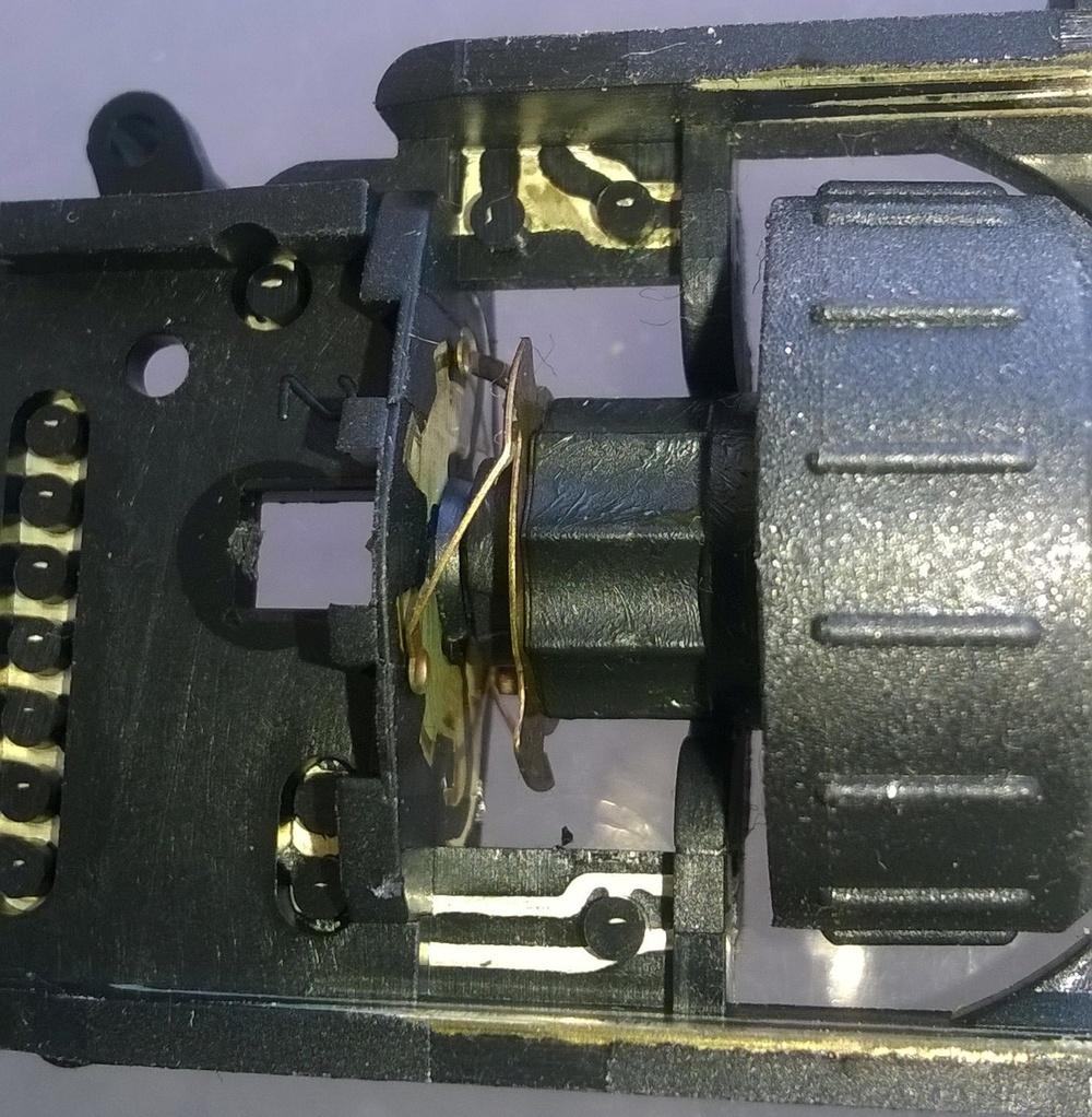

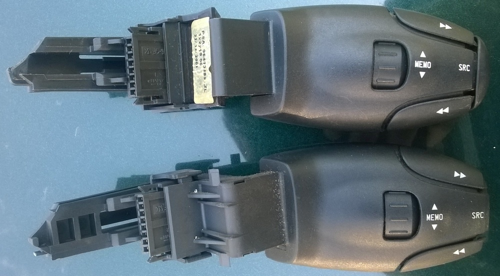

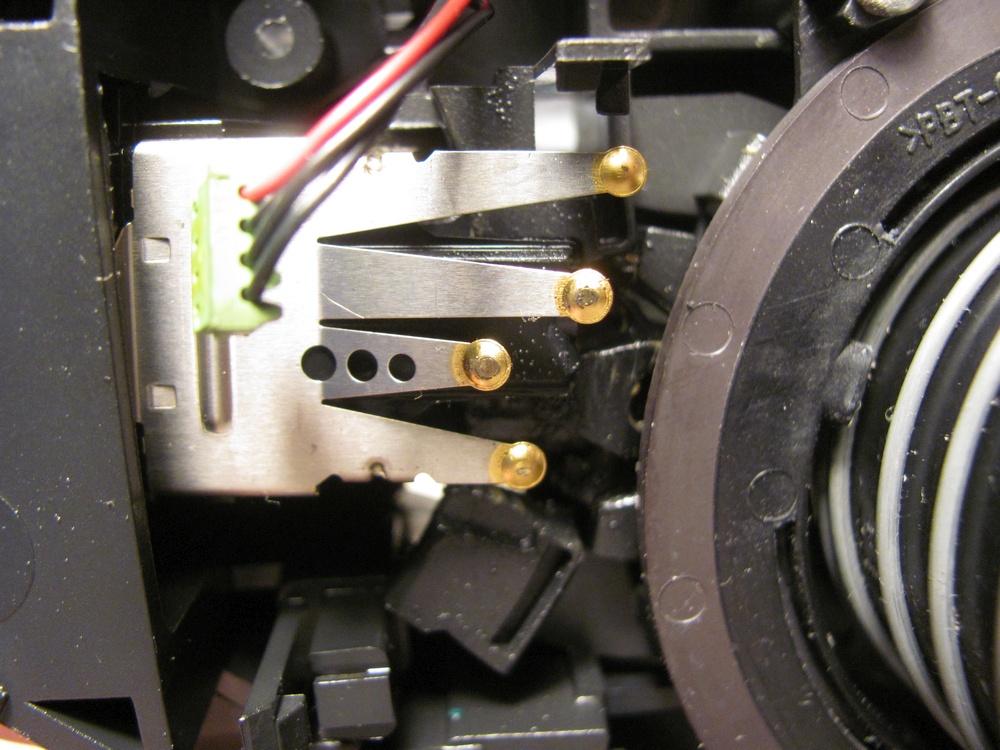

А това е ръчката за контрол на аудиото. Гумените бутони не сработват всеки път, а rotary encoder-a прескача:
Audio controls - 1.jpg [ 225.7 KiB | Прегледано 2939 пъти ]
Audio controls - 2.jpg [ 206.36 KiB | Прегледано 2939 пъти ]
Audio controls - 3.jpg [ 464.67 KiB | Прегледано 2939 пъти ]
И това е на кола от година 2001, а колко ли са напреднали в пластмасизацията при по-новите модели... :D На човек да му домъчнее за грубите и щракащи ключове и бутони от едно време. :D
