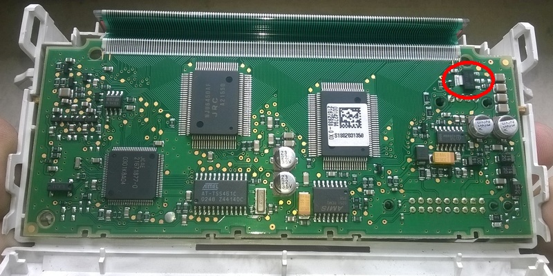

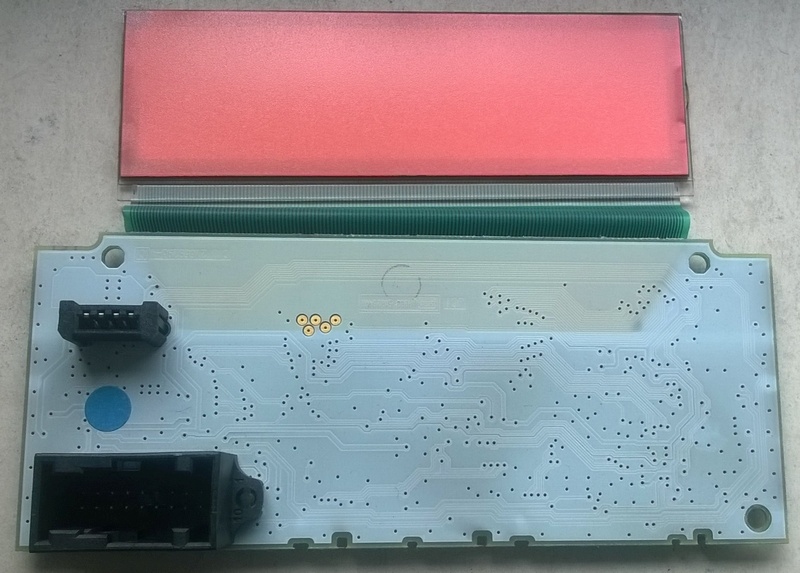

След немското премиум качество и малко френско. :D Това е дисплеят на компактната френска колица набор 2001 на един колега:
Френски дизайн 1.jpg [ 207.89 KiB | Прегледано 2362 пъти ]
Френски дизайн 2.jpg [ 190.49 KiB | Прегледано 2362 пъти ]
Стои в къщичка под предното стъкло, където зловещо го пердашат слънчевите лъчи, а гъвкавата връзка е обикновено найлонче като за джобен органайзер Casio. Минава време, лентата се цака и умират пиксели. Конкретно на тази бройка освен частично лентата, беше пукнал и заградения с червено транзистор, който отговаряше за димирането на задното осветяване и който смених с друг от платка-крава. Като купувах моята французойка от същия набор, се разминах само със смяна на трите крушки. В СФА получаваш нов дисплей против 600 лева, която сума за кола от този набор си е предизвикателство. :) В моргите ще са същите препичани умреляци. Какво правим? Предполагам, най-рационалното решение е като описаното от Dimitar в някоя от темите: караш колата 5-7 години, докато е в гаранция, а в сервиза да сменяват части за тяхна сметка, ако/когато/колкото е нужно. След това минаваш на следваща нова кола с пълна гаранция, а тази я засилваш в ръцете на клиенти с по-плитки джобове, а те да обикалят [не]официалните сервизи и да си чупят главата с нея. Сега, тук става дума за едни други пари, ама всеки се простира според чергата си. :D

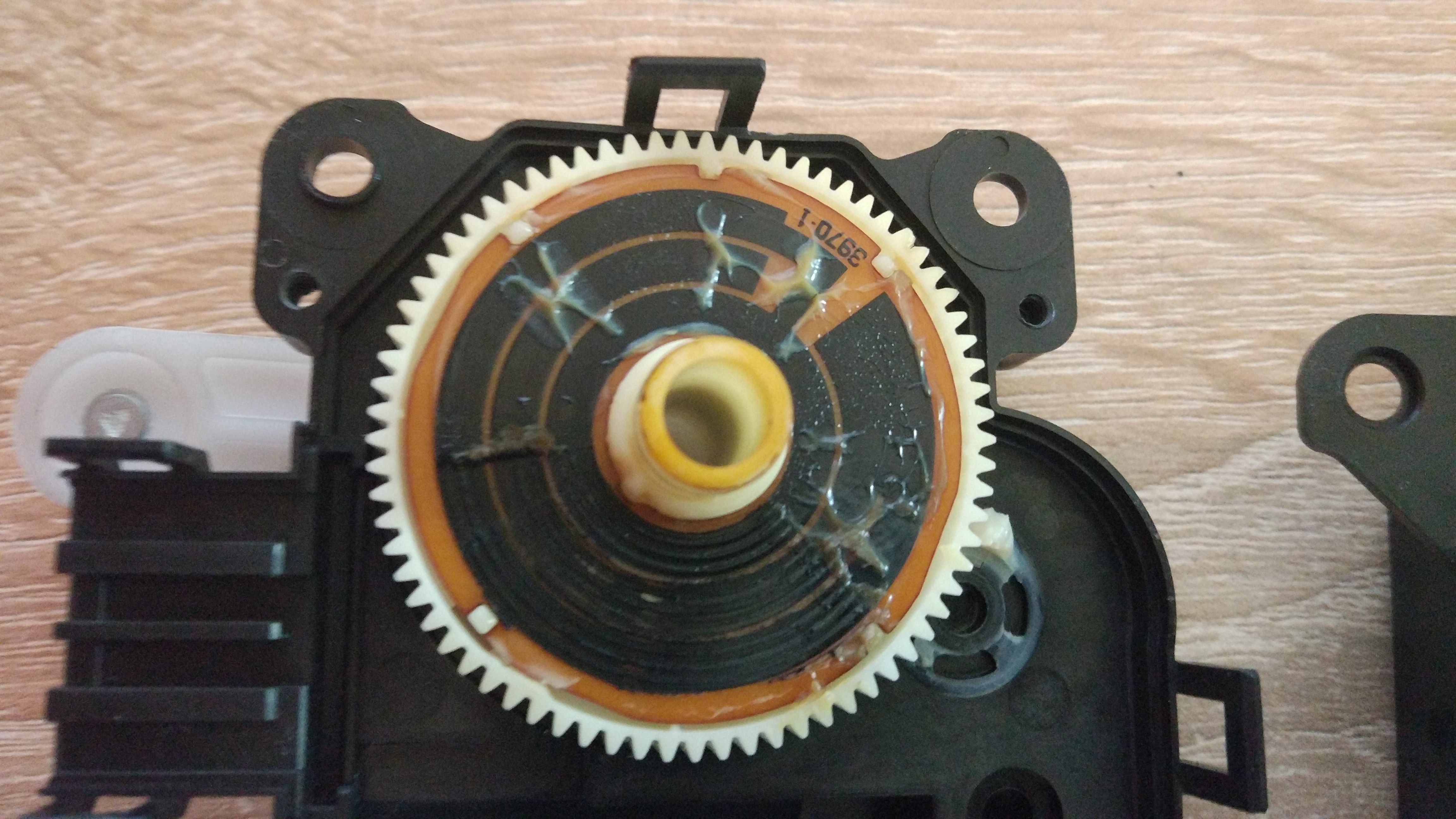

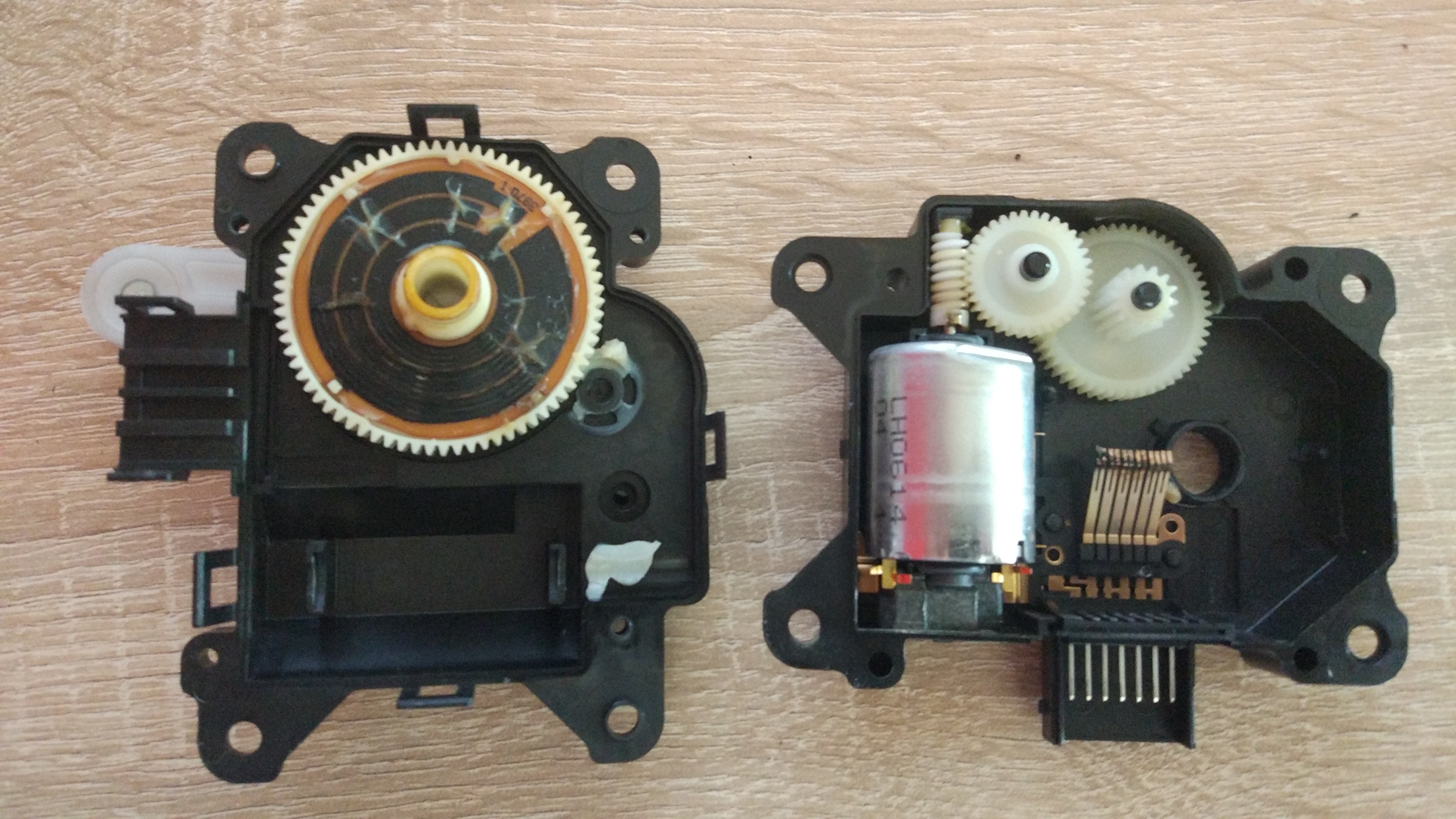

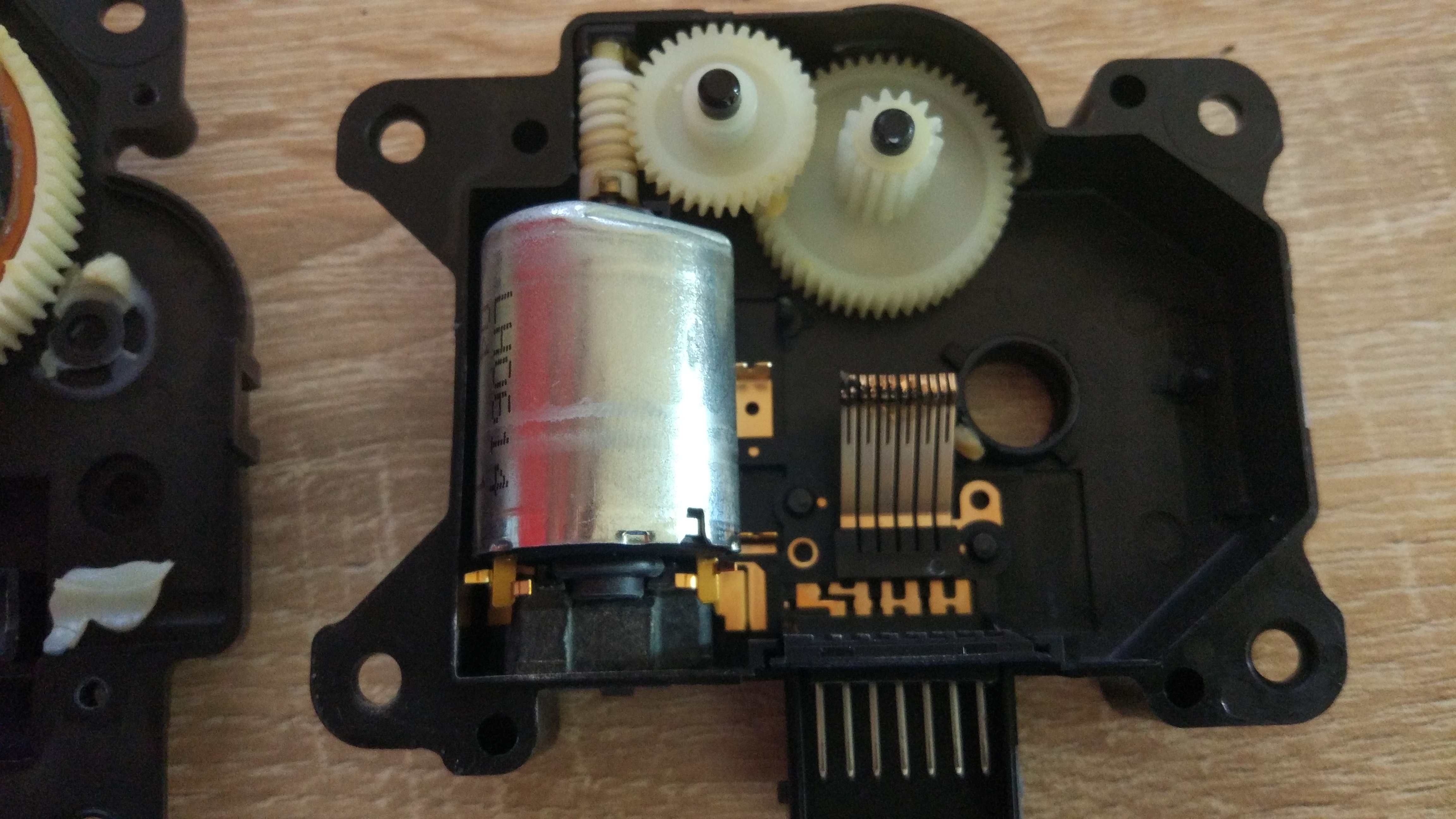

Стига плямпали глупости, дайте да обсъдим един често срещан проблем. :) На тия снимки е механизма с моторче на една от клапите на климатичната система. Механическия и електрически смисъл на това нещо няма смисъл да ви обяснявам. Проблема е, че пистите на потенциометъра са се изтъркали и съответно не може да си намери правилната позиция. Има ли начин да се възстанови перманентно тая мизерия?
IMG_20190727_145153.jpg [ 4.5 MiB | Прегледано 2335 пъти ]
IMG_20190727_145142.jpg [ 4.56 MiB | Прегледано 2335 пъти ]
IMG_20190727_145131.jpg [ 4.55 MiB | Прегледано 2335 пъти ]

Ами ако ми намериш диск с писти, ще го купя на драго сърце. :) Нов такъв механизъм ще струва хиляди левове, а втора употреба ще е в същото състояние.

Субару. :D Гордият производител на възела е Denso. Като гледам, разновидности на тоя механизъм се ръгат в доста кенефи, вкл. и европейски.

Общо взето нямаш много полезни ходове. Най-лесния е почистваш, смазваш, и колкото работи.
По-сложната манипулация е леко да изкривиш контактните пластини за да контактуват на здрава контактна повърхност, но операцията е пипкава и деликатна, с риск цялата работа за отиде в кофата.

...По-сложната манипулация е леко да изкривиш контактните пластини за да контактуват на здрава контактна повърхност....
Това е единственото, което ще даде положителен резултат, стига да се изпълни внимателно. Пробвано многократно.

Рек, това с тия писти се прави по технологията на хибридните схеми, т.е. със ситопечат се печата резистивна паста. Ако все още има места в БГ, дето правят такива хибридни схеми можеш да пробваш при тях. Как едно такова нещо ще е хиляди левове. Виж няма ли го по ибей в щатите, обикновено тук такива неща са стотинки.
