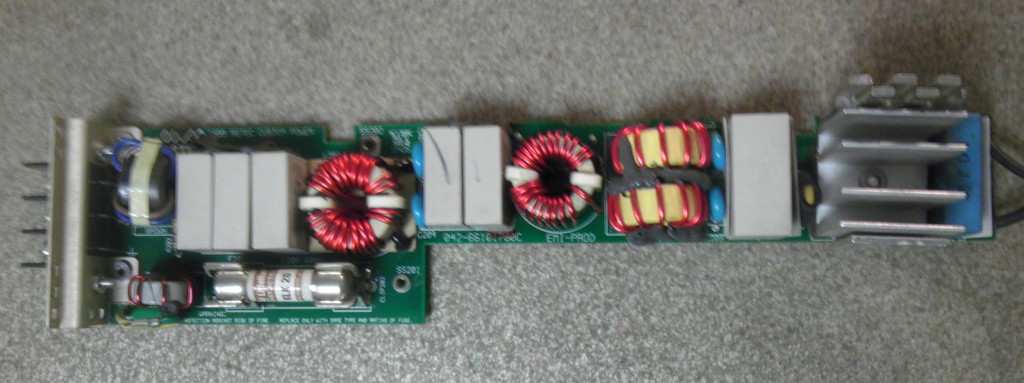

Като контарпункт на китайските акита без филтри - като изключим изправителя най вдясно и кондензаторчето му, това е мрежовият му филтър.
Сега разбирам защо чайниците не слагат филтри. Ами тия пичове са сложили толкова много, че не останал материал за китайците. :mrgreen:
Еее, Ицо, говориш като човек дето никога не е проектирал. Пък не е като да е така.
Филтри се слагат само където трябва и ако трябва. Никой не е луд да слага филтри ей така, за престиж. Това захранване ако е можело да мине без тия филтри е щяло да бъде произведено без тях. Или е имало проблеми с излъчвания или със смущения.
Ся друг е въпроса, като се сложат филтри, какви компоненти се залагат. На евтините еднодневки се слагат части със параметри близки до граничните, или пък с къс живот. Водеща е цената. На другите, където водеща е надеждността, се слагат със запас. В 99% от случаите решенията се вземат на база пари - какво ще е по-евтино за производителя.
В единия случай е по-евтино с калпави компоненти, така или иначе живота на устройството е ограничен морално.
В другия случай е по-евтино да не се налага сервизиране, и да не страда реномето. Или просто клиента има специфични изисквания за надеждността.

Ами това с филтрите има две страни. Обсъжданото захранване едва ли би спряло да функционира без никакви филтри. Е, при някакви условия, би работило по-лошо или би дефектирало.
По-интересното е какво около него ще престане да работи ако няма филтри.
Разбира се, без тях няма шанс да мине изпитания никъде по света, освен в чайника. Че нали там ги обичат да ги правят виртуално - по снимка.
Ама тия неща малко вълнуват китайските мизерници. Бял цовек дава долали и е цао. :D
А въпросното захранване се оказа малко по-сериозно отколкото мислех. Бачка от 100 до 240V без комутация. Или както е модерно да се казва, мултиволтидж.
В днешно време подобни захранвания са ежедневие. Преди двадесетина години не са били. Поне не и при мощности от порядъка на 1.2 - 1.4kW.
