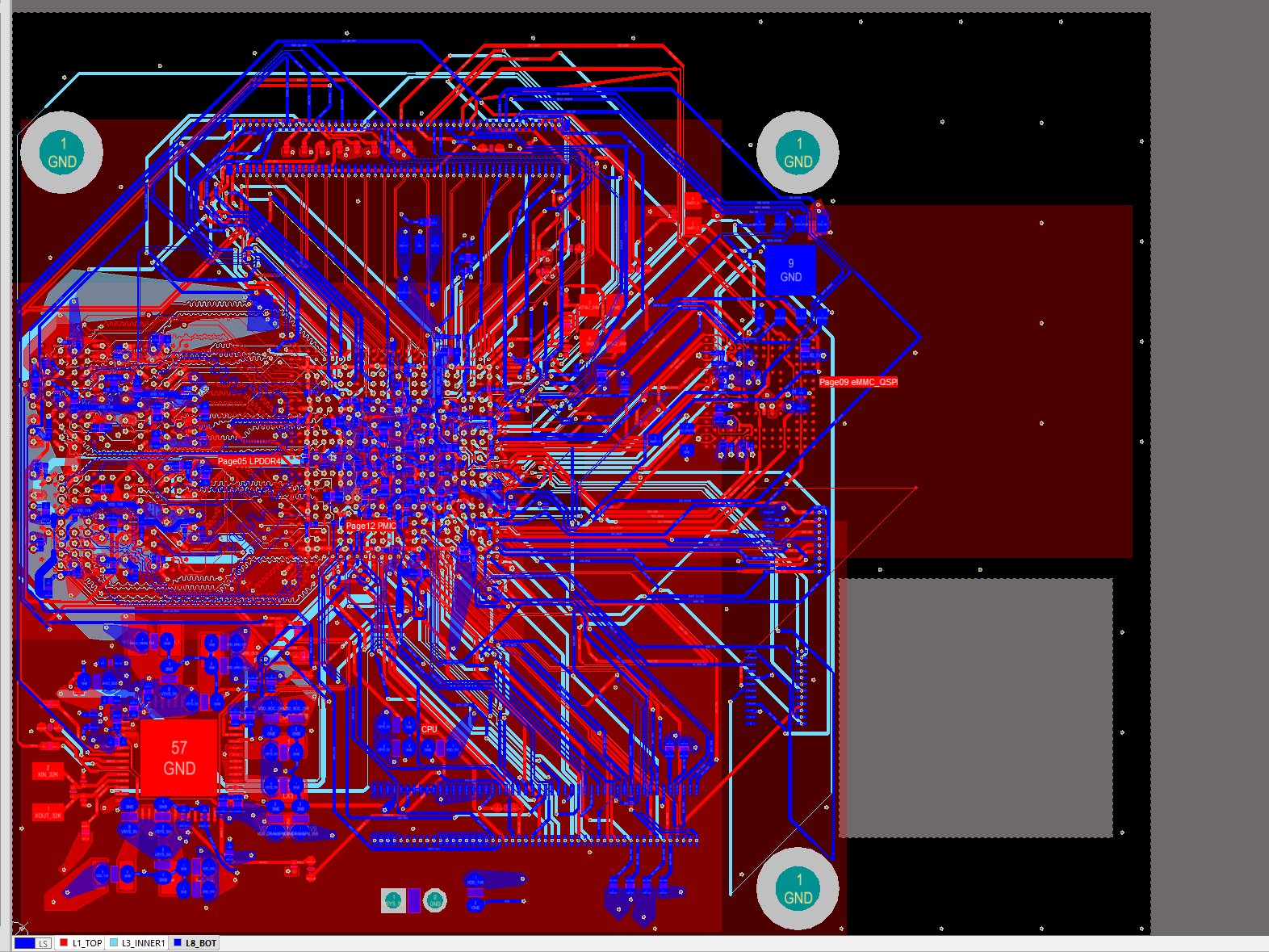

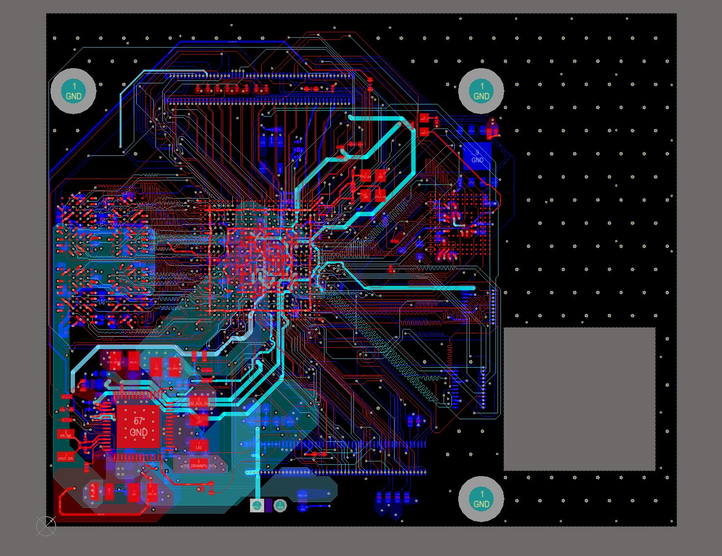

ахааааа и тука има някаква измама ... ето както в дал quiter-a и какво е произведено ... горе долу си приличат като камила и северен елен ...

Платката направена от ИИ ми харесва повече. По-артистична е. Усеща се духът на тенекето.
Другата е прекалено техничарска и суха...

определено има арт в това нещо ... аз зачетох малко повече, в тая една седмица не е включена и схематика, взели са я готова от NXP, демек, взели са схемата от NXP, най-вероятно със напълно специфицирани компоненти, и с това чудо 1 седмица са рутили за да получат тая красота ... струва ми се че и плейсмънта е ръчен, защото е вход на рутера, не знам дали го е правил друг ИИ, или то може ИИ да го е правил, и след това ЕИ да го е пооправил и него. С две думи, тоя експеримент показва, че ИИ не може да свършпи никаква работа обаче на бас се хващам че има вече инвеститори готови да инвестират милиони в тая фирмичка ...

грам не ги е срам, не знам какво рпави тоя ИИ, но като гледам тая платка и дори нямам желание да разбирам, такава боза не съм виждал и от най-малоумния ЕИ ... тя и коригиранат от човек версия е бозава, пооправили са тук таме, ама все така е бозава, но резилтата от ИИ-то кефи ... само се чудя с какъв акъл са качили файловете ...

Да видим, преди 20 години Спектра генерирше в пъти по-добър и използваем резултат. Файловете са там, дръпни и виж какво е сътворило ИИ-то, аз съм почти убеден че ако пуснеш ауторутера на лтиума ще генерира по-смислен резултат.
п.с. и проблема не е в самия резултат а в изопачаването му и лъжите които говорят. Първо, хранят го не само с готови футпринтове, но и готов плейсмънт, вкл. опроводени декъплинг кондензатори. Второ, пишат, че е тръгнло от първия път, но това което са произвели няма почти никакви прилики с това което ИИ е генерирал,освен плейсмънта който не е негово дело така или иначе. Трето лъжат в часовете, няма начин тъчъп на платката на ИИ-то да отнеме само 38 часа, единственият начин е да направим ънрут алл и да я рутнеш на чисто на ръка ....

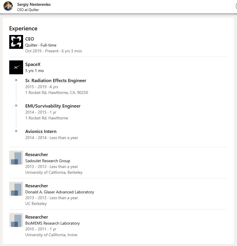

d_jelev написа:
Не го знам този Нестеренко какъв е, но очевидно е авторитет в този бранш. Вероятно това момченце има своите качества и познания в тези технологии. Дали прави разлика между electrical engineer и инженер по електроника е друга тема, дали е хващал поялник е даже трета тема.
От профилът на момченцето в LinkedIn:
Sergiy Nesterenko еxperience listed in LinkedIn.jpg [ 50.66 KiB | Прегледано 1512 пъти ]

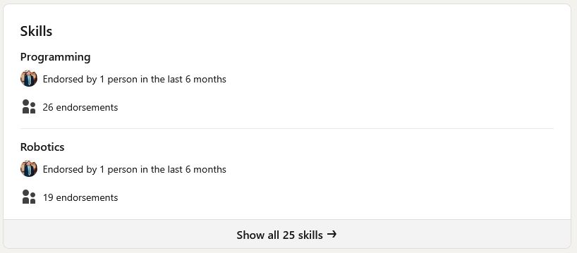

Не знам дали и колко се лъже и захаросва в LinkedIn, както и дали се фейкват мненията на хората, които го подкрепят в секцията Skils, където са листнати 25 позиции:

Народът в тази професионална социална мрежа се подвизава със собствените си имена, образования, местоработи и прочие проверими данни, вместо с измислени псевдоними и аватари, примерно на черен котарак като мен. :) Може би идеята е да има откритост и да се повиши доверието в публикуваната информация.

Ами по това което е линкедин не мож3 да се каже че нито има много опит, нито е някакъв експерт в платки, ии или нейде там, ама знае ли човек. Факт е обаче, че конкретният проект от новината е пълна боза, всеки който малко идея си има от нещата може да им дръпне файловете и да види резултатите, меко казано плачевни. Ако версията която са произвели беше дело на ИИ тогава вече се струваше да се замисли човек, далеч е от перфектно, но все пак мяза на нещо.
