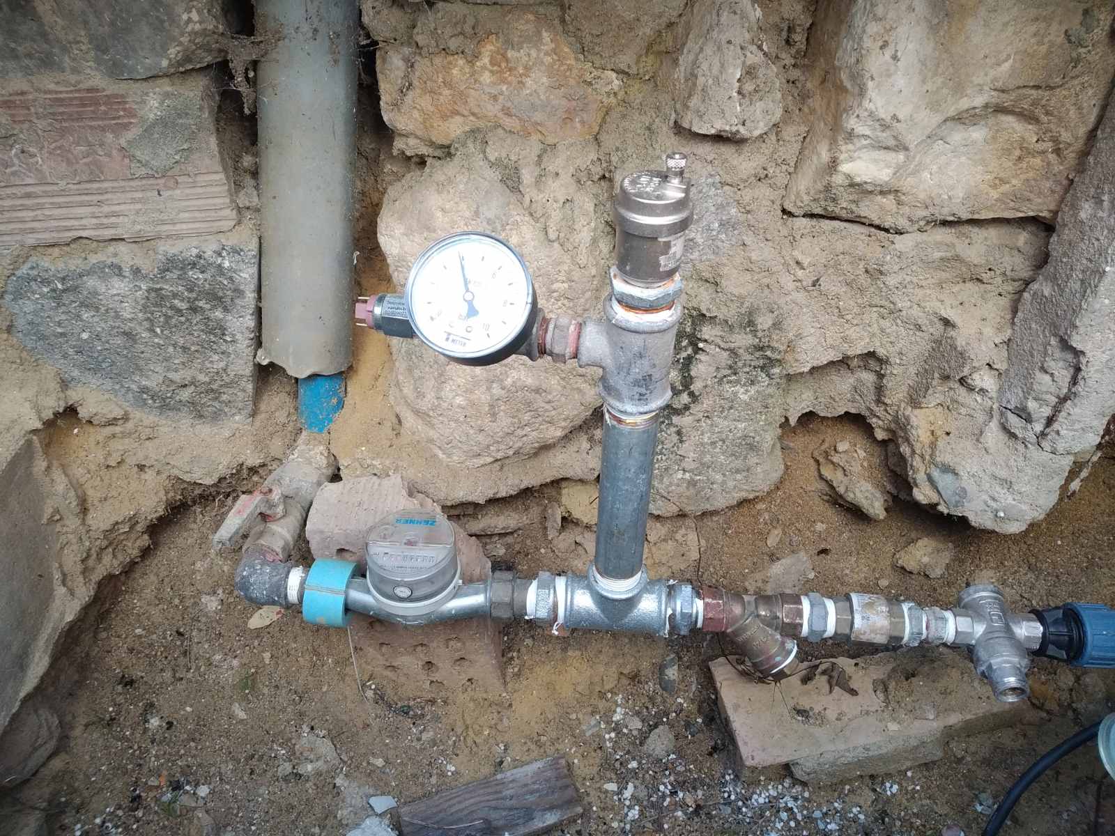

На комшия му се наводни мазето, пак че си били у дома. Спряла водата , после кат дошла барабар с въздух сцепила на входа филтъра(пластмаса прозрачна).Аз си дялнах ей туй , да не ми бълбука въздух след спиране на H2O.
wodomer.jpg [ 228.99 KiB | Прегледано 2399 пъти ]
