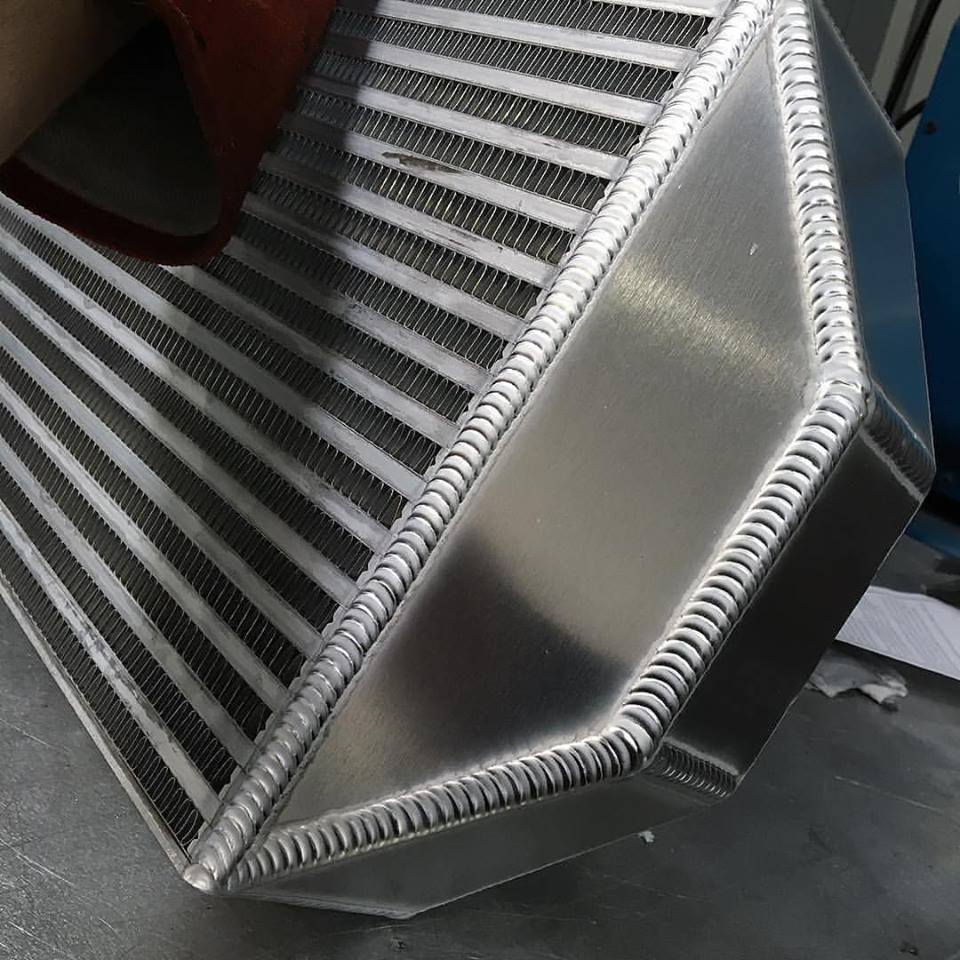

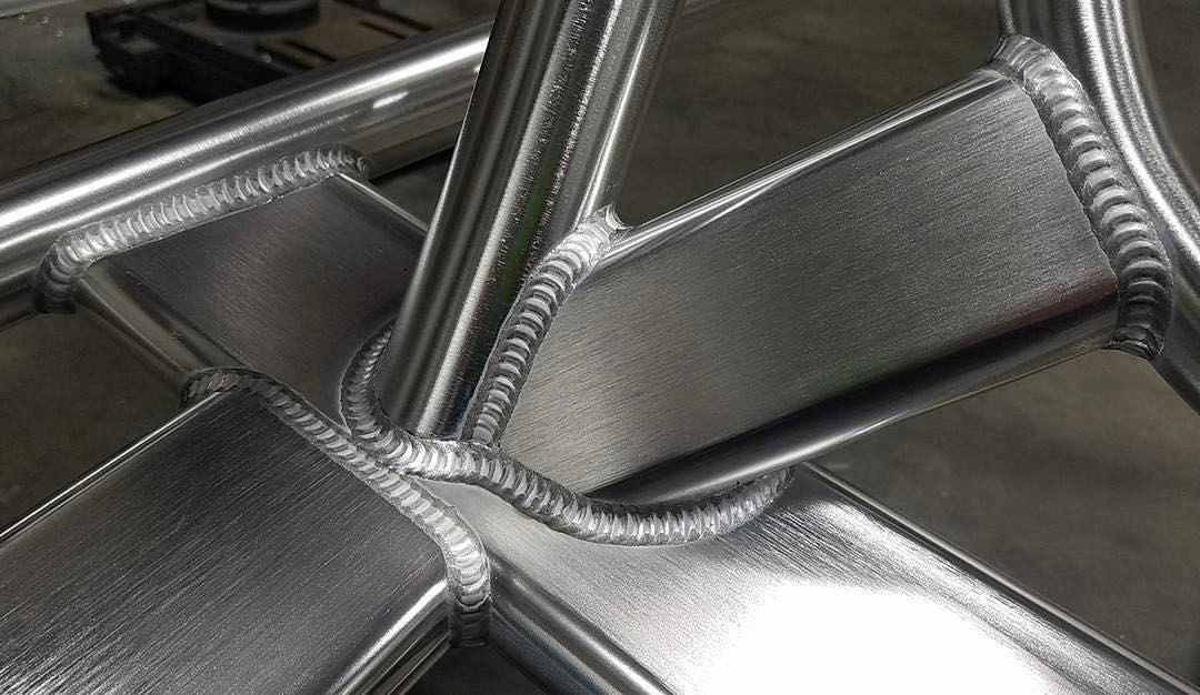

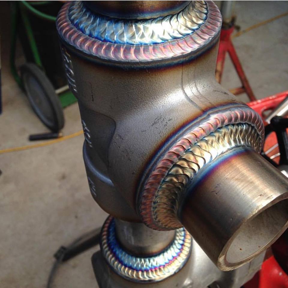

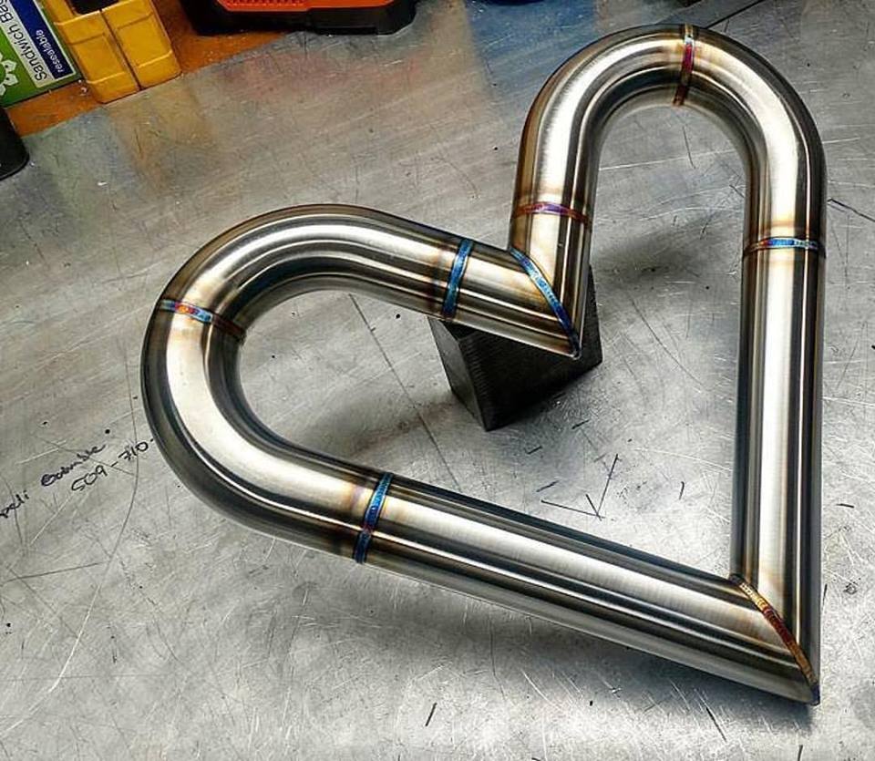

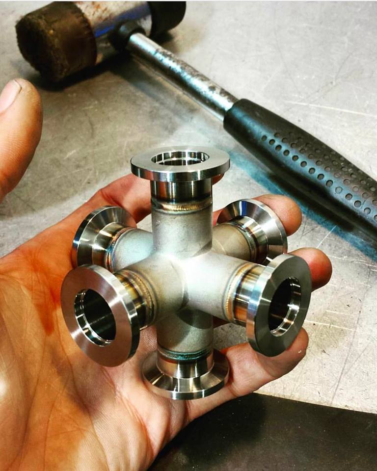

И в заваряването можело да има порно (според заварчиците). :)
Прилагам няколко кадъра от галерията на Weldporn:
Weldporn 1.jpg [ 179.53 KiB | Прегледано 5710 пъти ]
Weldporn 2.jpg [ 91.41 KiB | Прегледано 5710 пъти ]
Weldporn 3.jpg [ 89.4 KiB | Прегледано 5710 пъти ]
Weldporn 4.jpg [ 137.1 KiB | Прегледано 5710 пъти ]
Weldporn 5.jpg [ 128.63 KiB | Прегледано 5710 пъти ]
Weldporn 6.jpg [ 132.25 KiB | Прегледано 5710 пъти ]

Не ве Бонго - желязото си беше черно и трябваше после да се поцинкова - е след като го поцинковаха стана дори и по грозно отколкото преди това - щото всяка грозна заварка лъсна. Да не казвам че има места по заварките където цинка дори и не е хванал. А от порното - сърцето даже е пример как не трябва да изглежда заварка на тръба с изключение на острата част - там им се е получило. Кръстачката не е нищо особено. Другите неща са наистина добри. Но това са тръби, профили и дребни плоскости (вероятно от не много тънка ламарина). Номера е да имаш една голяма коснтрукция с много тънки профилчета и няколко квадратни метра плоскости от 1.2мм ламарина - ей там си проличава кой е заварчик. Такова нещо е като живо когато почне да се нагрява на различните места.
