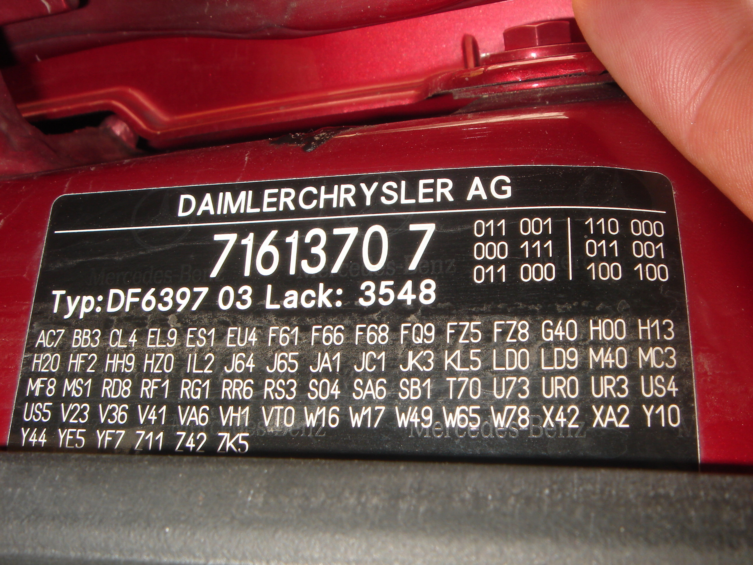

по тоя публичен куплунг (диагностичния) вървят ли всички съобщения?
демек - може ли да се подслуша и да се логне, щото това са си нормални команди дето се правят от ръчки и бутони по таблото.
имам имената на основните герой, но не ги знам кой каква роля играе. ще щтракна снимки и на двете коли. според мен има някакви разлики, но не съм ги сортирал в таблици.

това са артистите на едната каручка. на другата има подобна табелка.
или съм много далече от истината? CAN-а ми е напълно непознат
