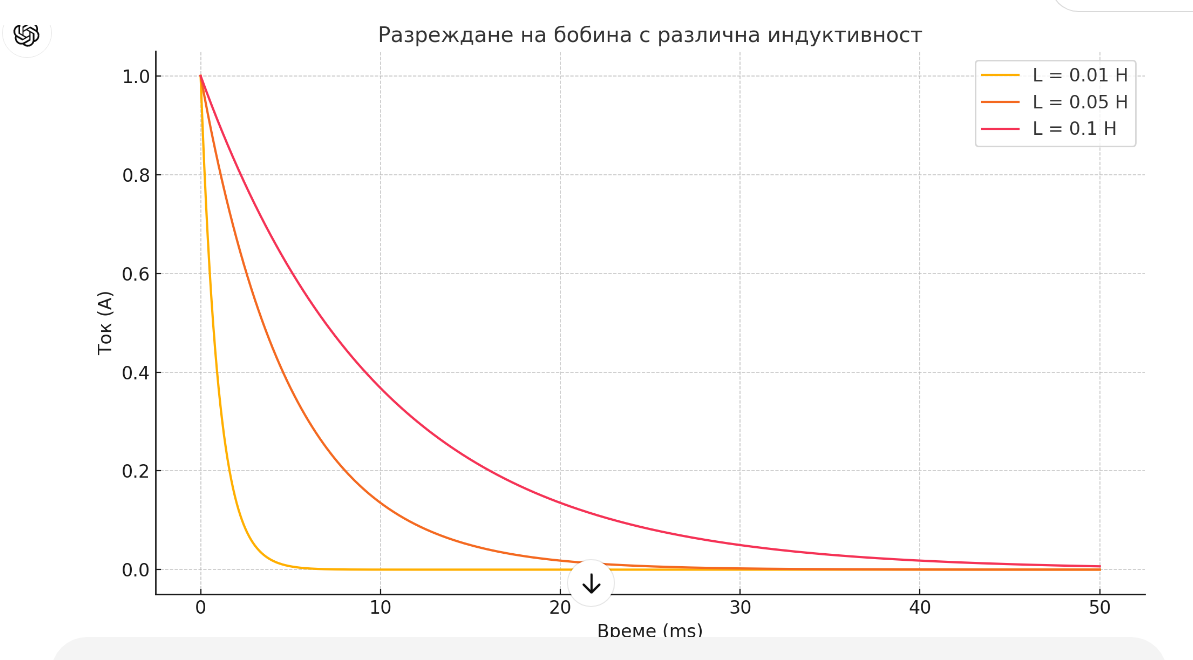

реших да го пробвам с Pulse Induction Metal Detector - анализ на кривата - алгоритъм за "анализ"
ииии веднага предложи AI :D
PS: дава интересени предложения, НО мисля че анализа на неговите предложения
изискват минимум месец чат с него само за методиката на обработка
и от там нататък .... става мазало с електрониката и програмирането :D
извода е: че без съфорумник - "динозавър" работата с CHAT-AI е просто "Шарена Реклама" ... за сега
PI.png [ 67.37 KiB | Прегледано 1335 пъти ]

онази графика горе показва изменение на формата само от един вид метал
- май: метали с магнитни свойства
немагнитните метали ( или обратното - не помня вече ) повдигат формата нагоре по Y
навремето преди AI, взимахме 3 "последователни" семпъла от формата
ако ADC имаше външен кондензор беше полезно да се интегрира повече "матрял"
в по голям кондензор за повече време ... и някаква "детекция" спрямо трите семпъла
имаше и разни методи за квадратура на горното...
сега с AI ... навярно може да се "предсказва" повече от данните за формата
Пет Дек 06, 2024 1:30 pm
