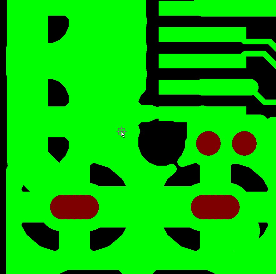

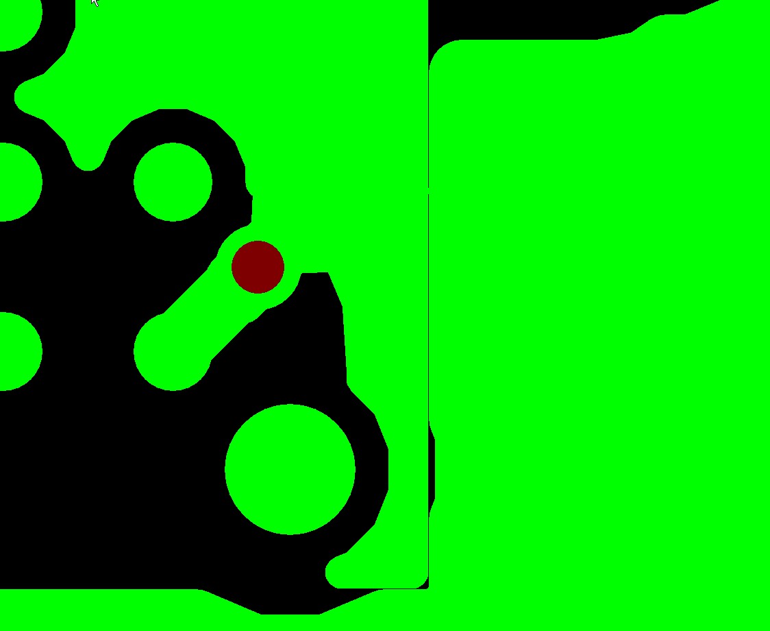

аз не коментирам цифрите, а мърлявото изпълнение.
ако беше курсова работа в ТУ, би трябвало да получи 4 - изпълнение на задоволително ниво.
да си продават и да си печелят, това е чудесно.
но по правило тяхната таргет група е 'учещи се на занаят', хора които правят първи стъпки, по някакви причини не им се прави платка, или въобще не могат. та на такива хора е добре да има се покаже/продаде по-изпипан продукт, за да не останат с впечатлението, че всичко е позволено.
честно, не знам с какво самучувствие на платкаджия трябва да си да пуснеш проект пред публиката, който дори не е минал елементарен чек в САМ350
цецо,
твои платки май наистина не съм гледал. аз съм навит да седнем и да ти коментирам онлайн.
на фитила му правих коментари, дали ги е чул - не знам. напоследък не съм му гледал герберите.
ама ти, или барт ти - сменяхте един чип на Владо върху платка на олимекс. псувните трябва да са били със сходна продължителност, като моите :D
Ако беше преподавател в ТУ един завършил студент нямаше да има последните 15-на години, но може би щеше и да е по-добре така, не знам :).
цецо,
При наличие на време и мерак, коментирай на Олимекс платката. Aко е дълго за писане, може едно видео на screen capture да се вижда съответната част на схемата/платката и ти да говориш отгоре на какъвто език предпочиташ. Ако е на български аз обещавам да направя субтитри на английски. Като даваш съвети за дизайните на Цецо или други от форума, които не са публични, само те могат да се научат, а в този случай на много повече хора ще е от полза. Това е основният плюс като са отворени всички файлове.
Аз всъщност не разбрах основните проблеми от изчертаването на платката ли са, или от гербер файловете генерирани от KiCAD-a? Ако е второто, то тогава може да напишем бъг репорти към разработчиците на KiCAD.

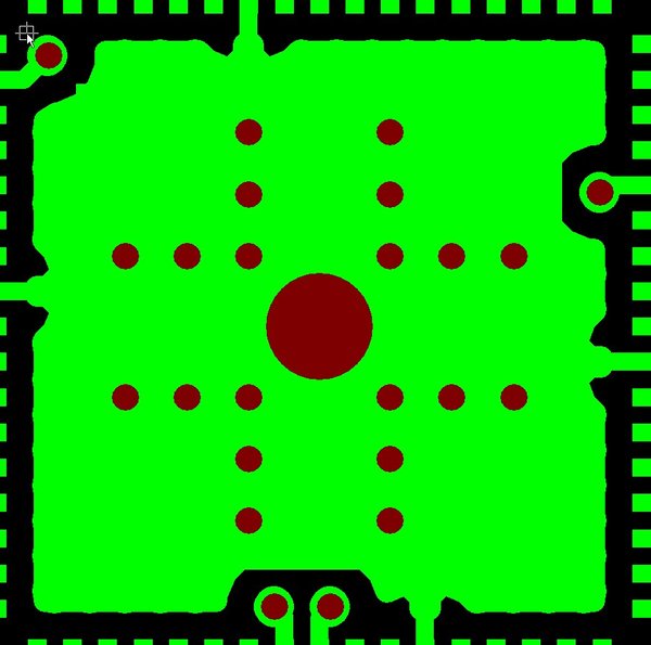

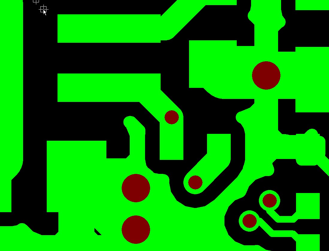

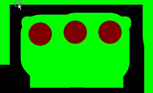

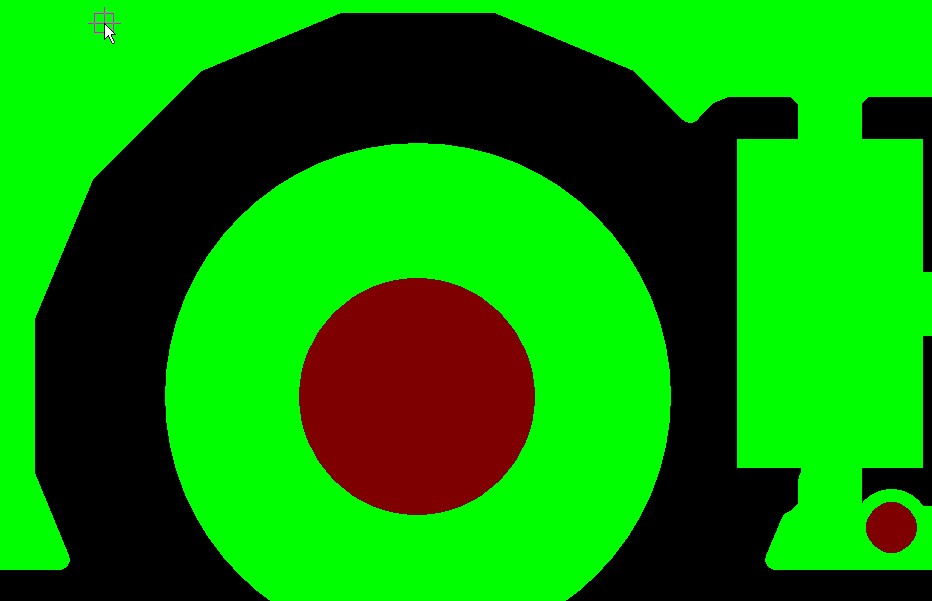

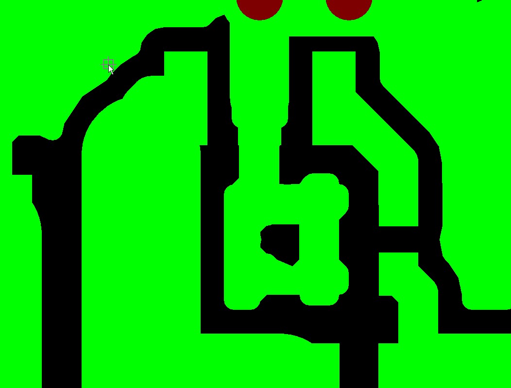

radolin написа:
При наличие на време и мерак...
надали. нито съм фен на фейса, нито на тубата, още по-малко ме вълнува дали някой ме лайква :D
нямам никакво желание да пиша монументална монография "Критика на ...".
пък и не знам доколко е коректно. виж, ако олимекс им е интересно какъв ми е коментара, ще им осигуря конферентна зала в София с кафе на корем и ще им го кажа на на затворена врата.
radolin написа:
това е друг случай, касае споделяне на професионален опит с приятел, а не волни пожертвования. все пак с това си вадя хляба \:D/ и аз си преценявам на кого и колко да давам съвети. при олимекс, като българска фирма, пробила на един тежък пазар, по-скоро имам сантимент като сънародник към репутацията на родна фирма и няма да си позволя да ги критикувам в тубата (демек, да не се излагаме пред чужденците)
radolin написа:

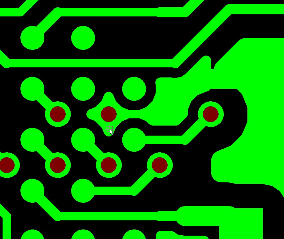

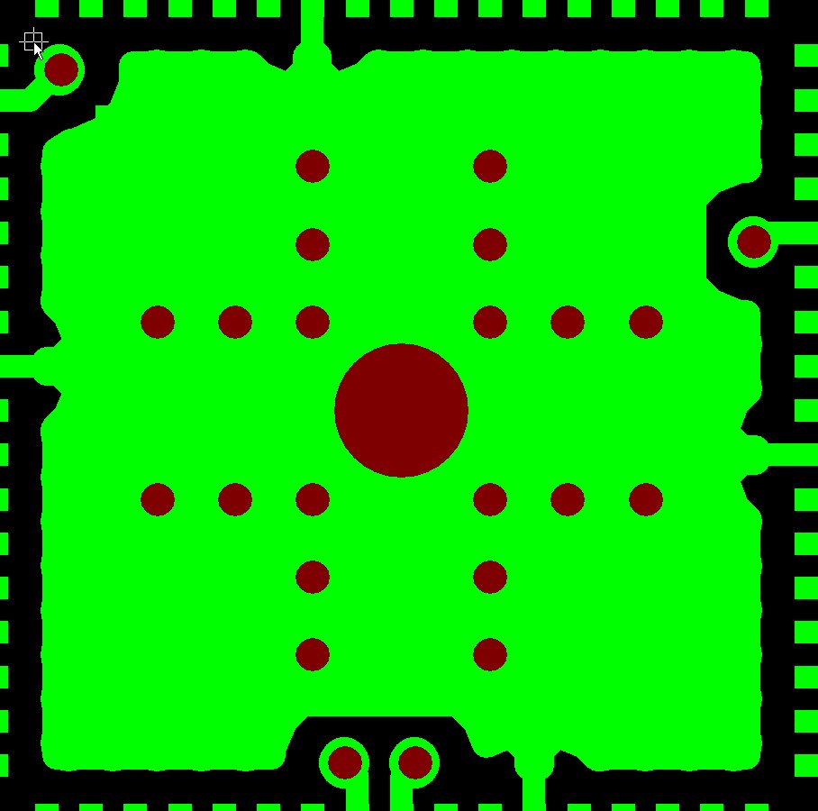

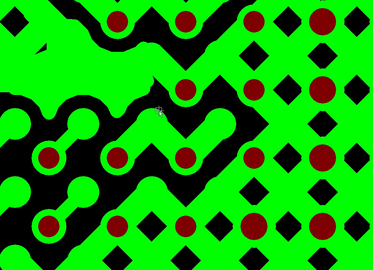

нормално е качеството на един безплатен софтуер да е различно от платения. и никой не очаква ки-када да прави нещата като ментора.
в случая става въпрос за комбинация от двата фактора, най-вероятно. не го познавам ки-када и нямам идея доколко може да се контролират нещата при него, но някои уродливости би трябвало да дразнят платкаджията, независимо от продукта.
заливката, колкото и да не се поддава на контрол - липса на чафки и поленца с цифрови параметри, не трябва да се изчерпва с начертаването на един правоъгълник по цялата платка. почти няма квадратен сантиметър от платката, който да ми харесва като заливка. не само, че не изглежда красиво, но има и странични ефекти.

последната картинка дори не знам какво е
Сря Фев 08, 2017 9:15 pm
Мнения: 1923
Мнение Re: Новини от страната
Ще цитирам един колега: "Конструкторска немощ". :?
За съжаление доста от платките на Олимекс са опроводени по този начин(поне тези които съм гледал)...

Дедо е прав - полигоните са пълна скръб и дори това да е ефект на калпавия кад ( няма как да го пуснат опън сорс с професионален кад, щото няма как хобистите да го отворят така че тук ги разбирам защо ползват кикад), тоя дето е проектирал платката е могъл да си поиграе малко повече, а не дето вика Дедо да пльосне един голям правоъгълник на цялата платка и да остави кикада да се олее :). Дедо, това последното май са два полигона долепени и кикада е оставил малко разстояние между тях :). Иначе аз също много пъти съм се чудил що някои платкаджии не им пука дали платката им изглежда красива - всяка платка може да се направи и да работи и да изглежда красива :)

неправилно конфигуриран полигон(ако има настройки - не съм работил с кикада) но с Алтиума мога да го направя и по грозен :)

Dimitar написа:
1. Те терберите се пускат в независим формат, не в КитКат или някой професионален, така, че това не е оправдание.
2. Относно платкаджията. Много ми е интересно, ако правите китове дето трябва да се конкурират по цени с китайски, какви платкаджии ще наемете? Едва ли ще можете да си позволите да плащате заплатата на Дедо. ;) Освен това, Дедо тая платка ще я мисли 1 месец ще я рути още 3 и после още 1 месец ще я прави "красива". За това време платкаджията от по-горе ще е избълвал 10 тина кита и 2 такива лаптопа за 1/n от заплатата на Дедо.
За тия пари толкова. Такъв е бизнес модела и очевидно работи. Оказват и съпорт хората, може би това примамва клиентите, незнам.
П.С. Какви китове и с каква документация имат TI - не ви трябва да знаете. Тотална трагедия са краварите в това отношение, ама никой не им казва, че са аматьори, нали? Ако ви дам техните гербери и схеми, Дедо сигурно ще ме замери със сутрешното си кафе.
TheWizard написа:
Алтиума и до ден днешен прави полигони, които са грозни. Колкото и да го конфигурираш, то правенето на перфектния полигон си иска изкуствен интелект. Дедо на Алтиумските им намира кусури винаги :) Ама колкото и да са грозни с Ментор не можеш ме накара да работя, ни ми е по портфейла, ни ми е по интелекта.
