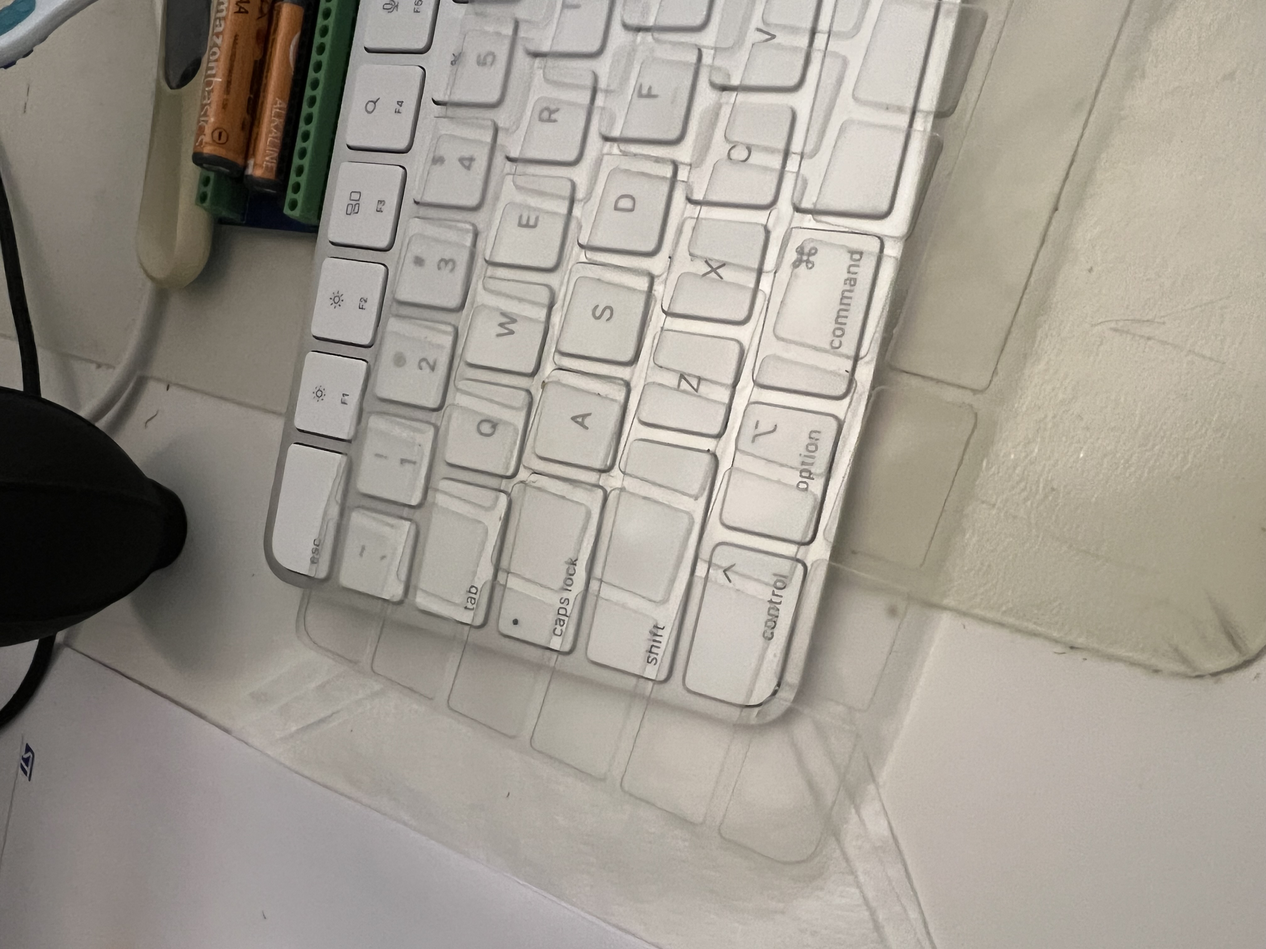

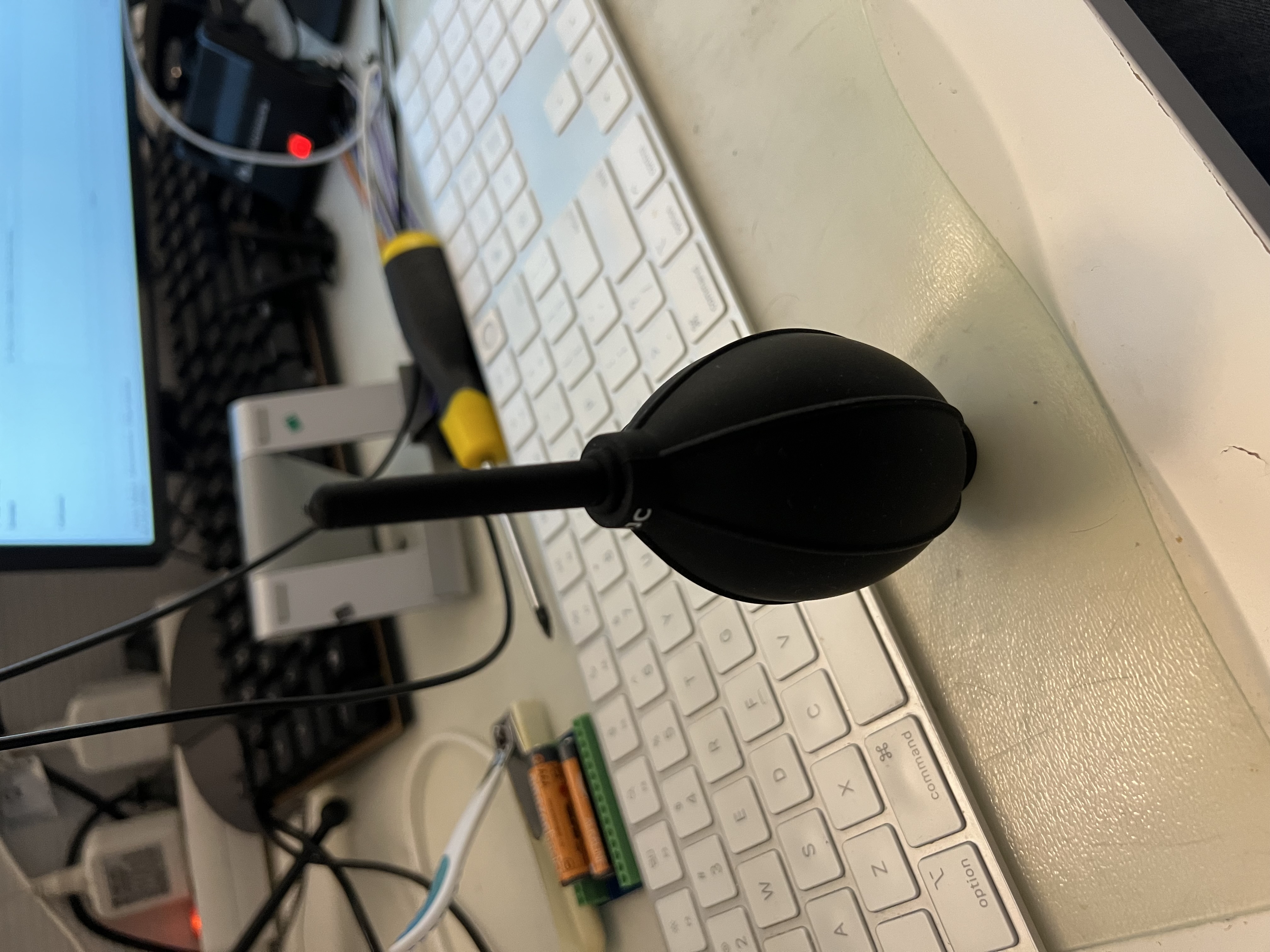

IMG_9591.jpeg [ 2.42 MiB | Прегледано 4224 пъти ]
Взех това като алтернатива на прахосмукачка. Но се оказа, че с ей такива силоконови покривала клавиатурата няма нужда от чистене:
Прикачения файл IMG_9592.jpeg вече е недостъпен
IMG_9592.jpeg [ 1.7 MiB | Прегледано 4224 пъти ]
