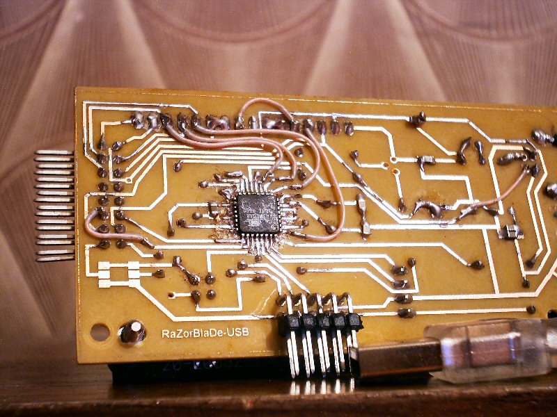

Набавих си туй онуй и сега мога да си правя платки по фото метода, не е кой знае кво ама ми спестява адски много време за развоя.
Прочетох малко от интернет, та взе че стана и то от първия път(нещо като прецедент при мен :D )
Ето едно снимче
Пътечките съм ги правил възможно най-широки, а подписа е на 8 милса(при тая ширина не си позволявам дълги писти). Тва ми е критичната ширина с маска отпечатана на моя принтер. Ако намеря къде да отпечатвам с по плътен слой мастило дори мога да намаля и под 8 мила.
Едва ли е нужно да споменавам и това че се запоява зор на платка без солдер маска.
Чипа е ATmega8(презапояван, то си му личи :)), а платката представлява LCD към USB интерфейс.
Абе ако има достатъчно заинтересовани мога да направя една тема, не е кой знае каква философия.

за двуслойна платка с такьв размер 7 моста не са ли малко ... множко. Има какво да се пипне още при рутирането.
Ползваш ли някакъв FTDI или направо Мегата борави с USB'to ?
Е ти па. Човека прави прототип бе. Ти да не би да пускаш платките от раз без поправики. Че аз на проект, ако не направя по 3 до 10 прототипа, няма да спя спокойно.
Мостове съм слагал от тая страна щото от другата рейките пречат, а и платката си работи стабилно.
По отношение на роутинга, тва е оптималното за еднослойния вариант(какъвто е този). Правих си го на ръка с Eagle. Връзките бяха много оплетени, а и тва ми е първата платка правена с фоторезист все пак :oops:
Използвам софтуерна емулация на протокола, сега го разучавам. Очаквам от фирмата да ми възложат да внедря USB интерфейс в някои устройства, още не са го усвоили горките. С FTDI е по-лесно, но скрива голяма част от тънкостите по протокала, а тва ми е модел за обучение:rolleyes:, не толква за практическо приложение .
Неутрино, тия неща се снимат без светкавица. При някаква разсеяна светлина. Щото лака (или флюса) винаги отразява. По добре да се получи по тъмно, от колкото да свети като коледна украса снимката
Абе светкавица, ся и екстри .
Тоо... с тая мойта фотоцъкалка, и свткавица на това разстояние(една педя) всички снимки си приличат. Все едно съм снимал слънцето. Просто го бях настроил на нощтни снимки и съм снимал на ламбова светлина :)
и къф лак, кви 5 стинки? още си стои голичка(Лъщи на чиста мед :mrgreen: )
