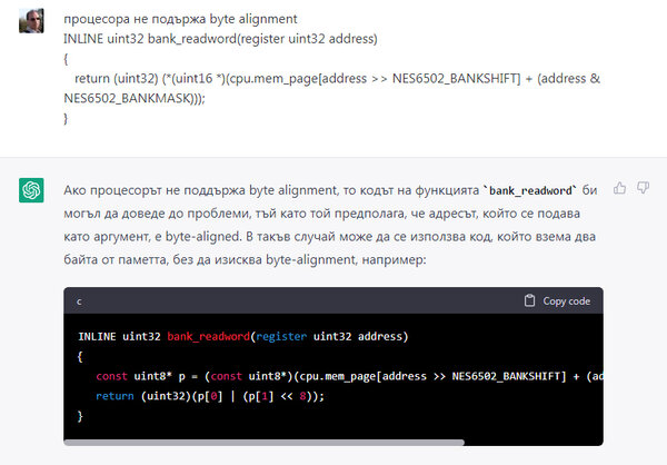

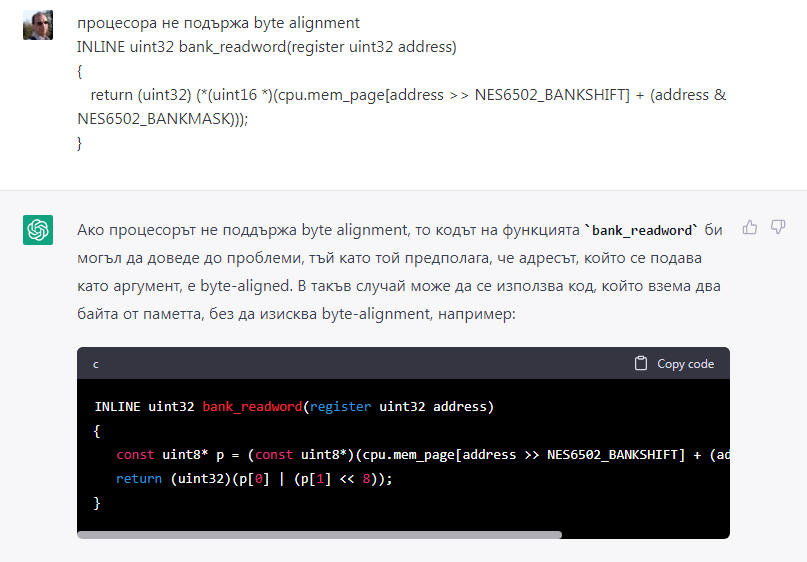

Мнение Re: ChatGPT
:D
byte.jpg [ 259.85 KiB | Прегледано 4430 пъти ]
