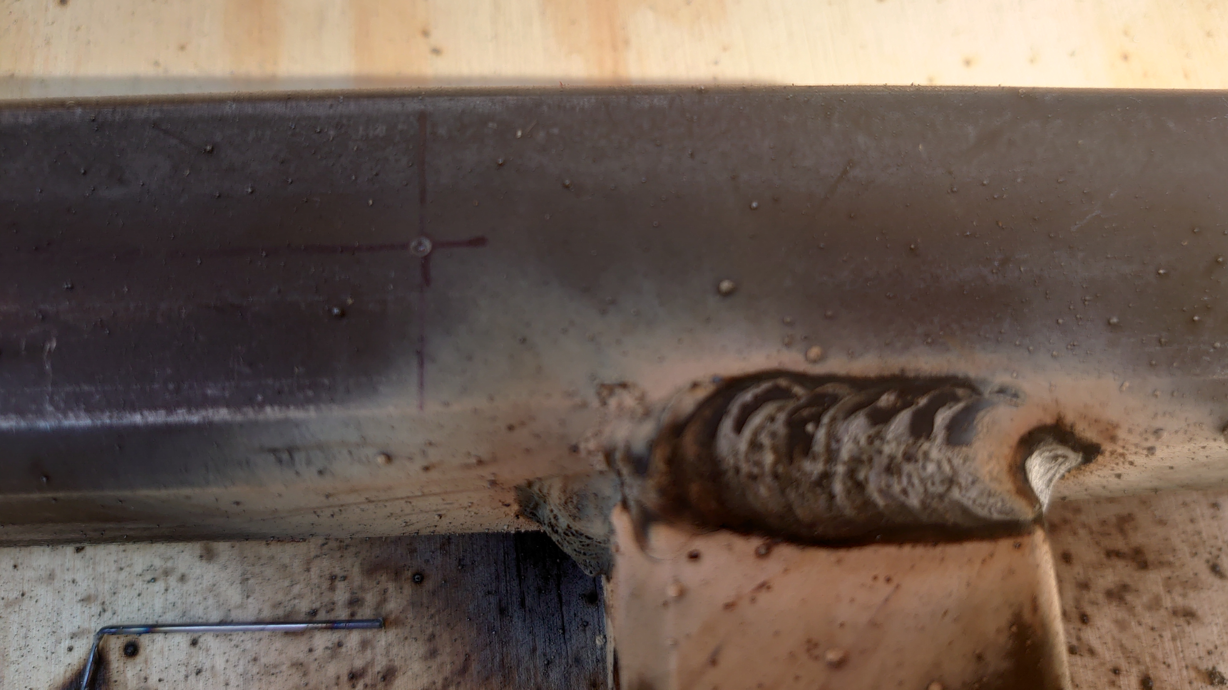

Правя тук едни железца и ги бях мислил с планки и нит гайки ама нещо надцених капацитета на лактите, тая работа не е вече за мен, та наех едно малко телоподаващо, прост Линкълн, 125 без много мозък, даже бе, никакъв и само на ф люс кое, та сложих една макаричка пак на Линкълн и не е като да прави много пръски. Съдейки по теглото може би е с траф, или някакъв много тежък инвертор, 200А ми Милер е на половината. Та трафа съчетан с малкото мозък го прави много чувствителен на захранване. Бях го пуснал в гаража, то веднъж явно жиците малки, отделно минава през 15А предпазител, който се и клати нещо на шината, т.е. лош контакт прави и голям зор. Първите две ги заварявах така, горе долу на всяка заварка ходене до предпазителя, но не е и само това, дъгата много нестабилна. На третото вече ми писна и пуснах удължител до пералното и всичко заспа. Та имайте едно на ум с по-глупавите, ако имате проблем може да е от захранване. Аз досега с трансформаторно телоподаващо не бях заварявал, е заварявал съм ама то е 350 А дзвер на линкълн ме го броя, та не бях се сетил за това дръвче, въпреки че същото става и с електрожена, но не мислех че и при малък ток като на СО2 ще става същото. Те нещо такова става, не е да не пръска но е съвсем поносимо, това на обезмаслено джелезо, без спрей или друго, почти всички пръски падат само с четката, да не кажа че и с ръка се махат.
DSC_1833.JPG [ 2.42 MiB | Прегледано 1957 пъти ]

тва на снимката е ?

На снимката е заварка с тел с флюс в нея. Добре е станало, моите стават с много повече пръски и кратерчета, отделно шлаката е повече и по жълтя. Явно зависи от флюса и машината.
