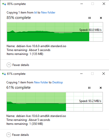

Ето едно мерене от мен - най-ниския клас QNAP на пазара. ТS-228, RTD 1295 - Cortex A53 4 cores, 1.4GHz, 1G RAM, WD Red 5400rpm на SATA, без RAID, върху него тeхния си Linux и SAMBA. Минава през един WNDR3800 (1Gbit) с непретенциозен 5е 15 метра кабел. Първото е четене, второто запис.
New Bitmap Image (2).png [ 17.23 KiB | Прегледано 2599 пъти ]
Ядрото не е нещо особенно (даже е доста тромаво според мен), но сметалката си е мислена за NAS и бриджа към SATA-тата явно е пипнат добре.

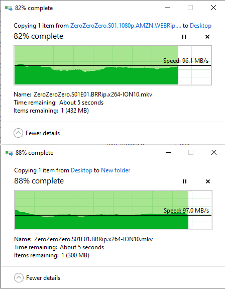

Още един опит: Rpi4 с Kodi (LibreElec) и неговата си SMB. На USB 3.0 е закачен някакъв 4-5 годишен преносим WD My Passport. Зад същия рутер и същото окабеляване като по-горе. Да си призная малинката ме изненада приятно. Първото е запис, после четене.

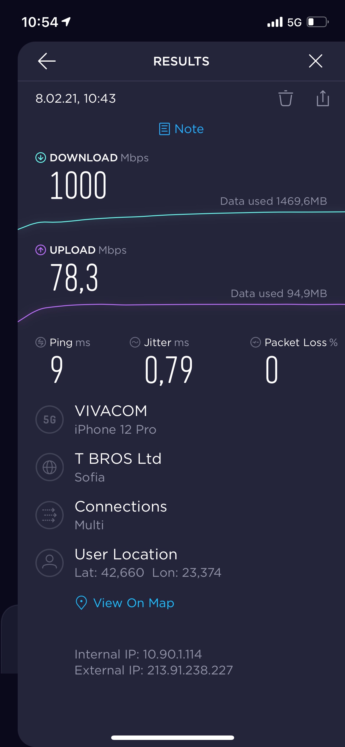

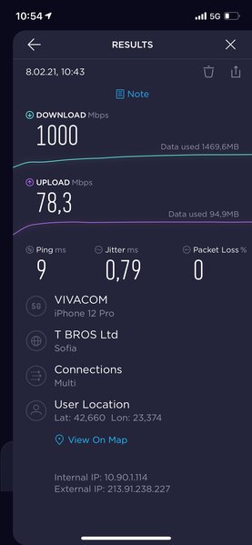

Само спиид теста на Ookla прави над 1GB трансфер. 20 теста и приключваш месеца :)

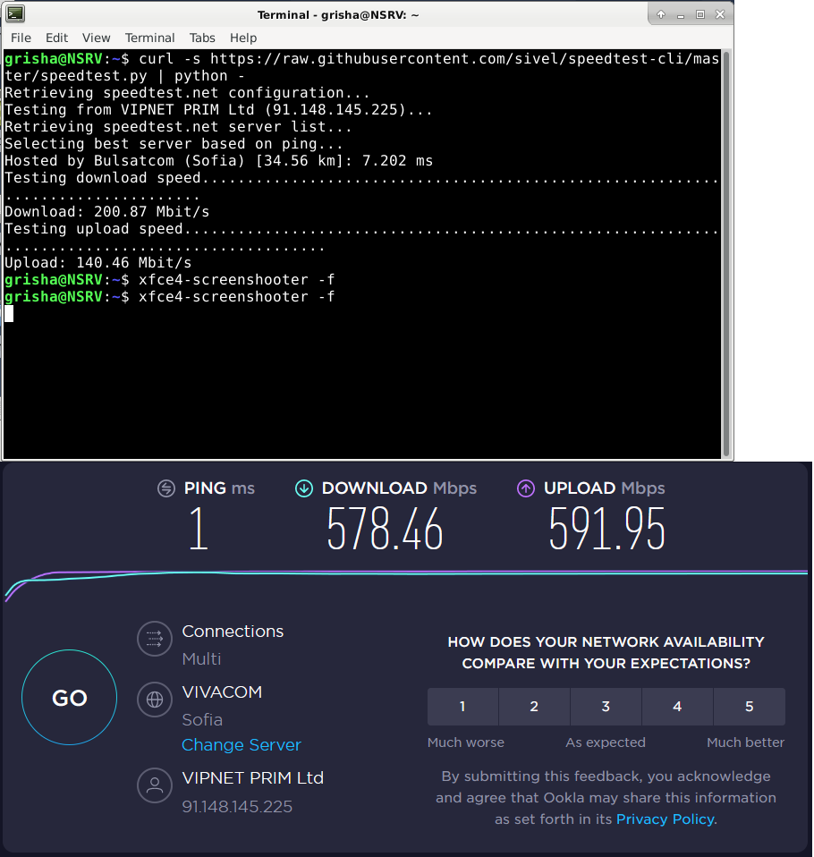

Нарочно пуснах speed test през конзолата, за да изключа влиянието на ужасяващо бавната графика. :D Второто е теста от десктопа.
Явно тоя чип или има скапано DMA или няма въобще.
