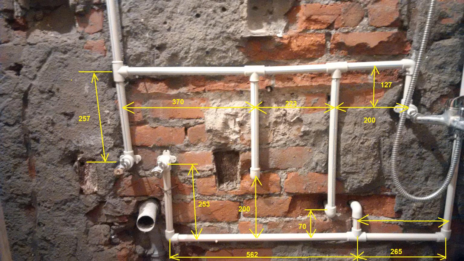

Много важен момент, който не трябва да се пропуска, веднага след подмяната е това:
stena_kuhnia.jpg [ 289.88 KiB | Прегледано 2080 пъти ]

lcr написа:
...Много важен момент, който не трябва да се пропуска, веднага след подмяната е това:
Дойде време да отворя сорс-кода на моето велико ВиК ноу-хау. :D
Веднага след подмяната, системата се надува за да се провери за пропуски (сълзене). Ако няма, тръбите се облепват със самозалепващо алуминиево фолио. Помага за бъдещо откриване с детектор за метал.

Мнение Re: Защо има калници.
Това с фолиото е много добра идея :)
Сорс-кода е отворен. Ползвайте на воля. :lol:
Редакция:
Идеята за алуминиево фолио е доста дърта - от времето когато за последно съм се занимавал с ВиК тъпотии.
Сега се сетих, че има самозалепващи фолиа с феро-частици които залепват добре върху магнитни фолиа и магнити. Може би ако тръбите се облепят с такова фолио ще се детектират по-успешно с метал детектори.
Трябва да пробвам...
една снимка преди замазването - винаги помага
