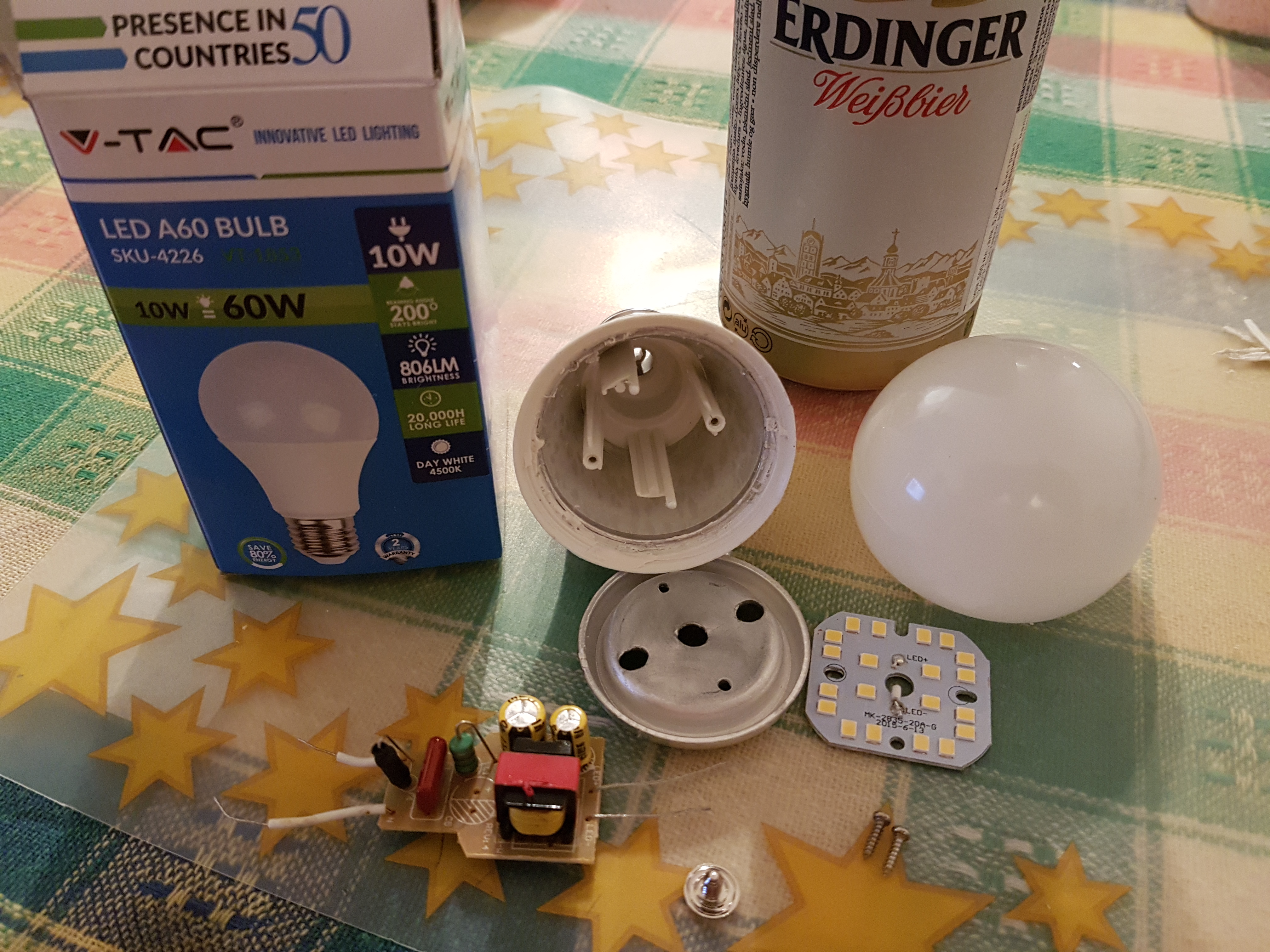

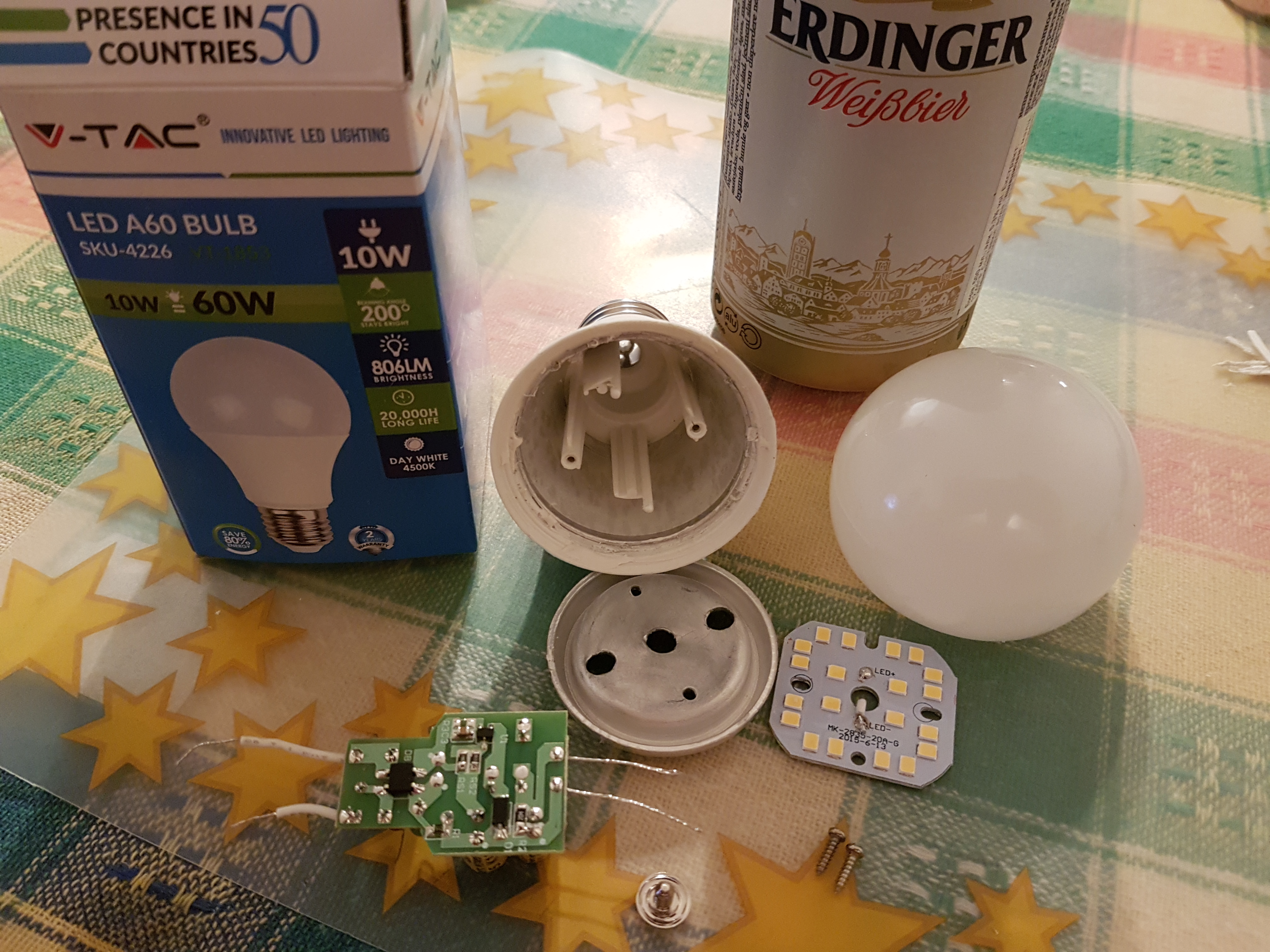

Да повдигна темата - не знам за R50 модела но аз пробвах с "K-DL-R63-CM". Е, май са ми пратили лъскавия модел но това са подробности.
Мислех да модифицирам държача за да наглася позицията на лампата, но се оказа ненужно, поне с крушка lightex от home-max (14Вата - с алуминиево тяло).
Ето малко снимки:
https://www.dropbox.com/sc/wc6pp7wcrhiqxvx/AABffB3m0hNGo3oaH8sa1S_fa
Както си личи монтирането на тавана предстои, надявам се тия дни и ще пусна пак някоя картинка. Отделно ще меря температурата че в тая каменна вата 14-ватовите може да се изпържат.
На едната снимка се вижда че фасунгата е хваната към задната планка с две винтчета M3. Т.е. там е разглобяемо и позволява регулиране на нивото много лесно. Оригиналните болтове позволяват да слезе надолу няколко мм, но с по-дълги ще може да се изпъчи повече (за по-къси крушки например).
