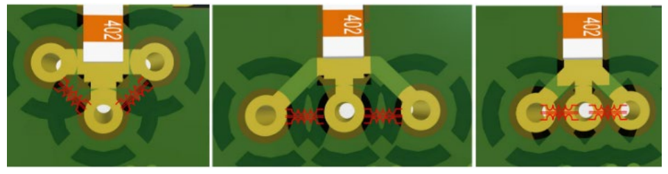

https://www.eenewseurope.com/en/white_p ... apacitors/
Хардуеристите в този форум сигурно са наясно с тази материя.
За мен беше интересно, че ефектите се забелязват при доста по-ниски честоти, отколкото съм предполагал.

Мнение Re: Любопитно
ааааа това иска и кръвната група на котката ми .... ефектите започват да се появяват при доста ниски честоти, при 10-15 khz return path вече е изцяло зависим от импеданса, т.е. ако имаш пътечка 10 см, той ще е под тая пътечка а не най-краткото разстояние между двете точки. От там започва всичко, имаше няколко видеа от алтиум едно с Богатин едно с Хартли, а има и доста още по въпроса. Сега не знам тоя пейпър дали така го описва, но всичко започва от там.

Не съобразих, на мен нищо не ми иска, явно защото съм регистриран.
Прикачвам го. Не става дума за 10 см - става дума за разположението на виите около земята на филтровите кондензатори.
Т.е. за 1-2-3мм

изначално е крива постановката
gnd-vias.PNG [ 379.59 KiB | Прегледано 1970 пъти ]
от какъв зор виите имат термален релеф към плейн?
като цяло извода е малко лишен от смисъл: слагайте малки кондери (0402) но им дупчете много вии
разликата от -90dB за 0805 с една дупка до -98dB за 0402 с 3 дупки не си заслужава
Това с термал релийфа на виите и на мен ми се стори странно /меко казано/.
Но 8dB никак не са малко в някои случаи.
