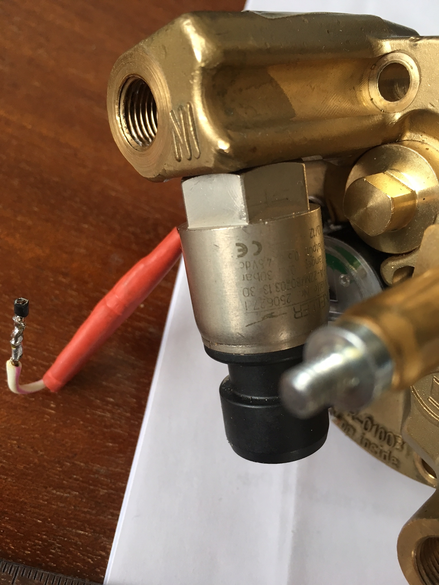

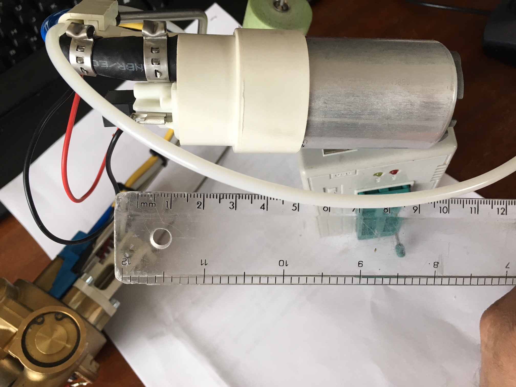

Мнения: 616
Мнение Re: Коли
Реконструктор написа:
Това което си пуснал е много стар модел
Ето така изглежда помпа на Виале за портова течна инжекция за двигатели до 150квт по спомен. Има една гумена чашка около нея и ако търсиш снимки в нета самата помпа не се вижда.
Има и още една помпа с по голям дебит, но тогава може да има проблем с прегряване на бутилката ако двигателя е твърде малък.
Датчика е 30бар и мери налягането на връщащата се газ която номинално е 4бар над налягането в бутилката. Има регулатор за налягане в месинговото тяло долу ляво. Дефакто самата помпа прави тези 4 бара гейдж прешъ
Помпите заминават основно като караш без газ в бутилката, по същият начин както в зората на "демокрацията" бензиновите помпи в резервоара се преебаваха ако караш докато ти свърши бензина.
Коментар на файл: Датчик за налягане 30бар
IMG_5018.jpg [ 1.44 MiB | Прегледано 4831 пъти ]
IMG_5017.jpg [ 1.3 MiB | Прегледано 4831 пъти ]
