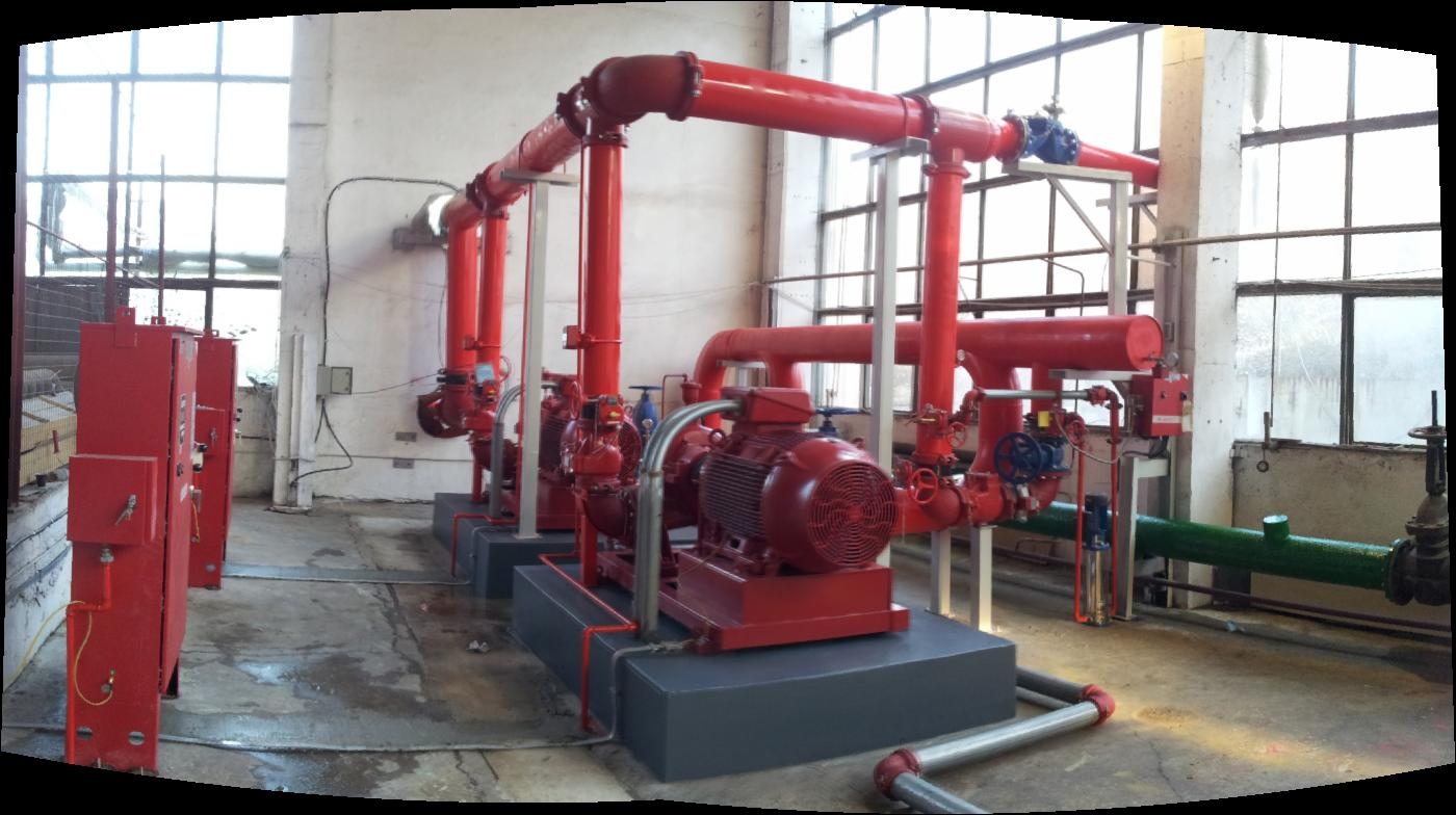

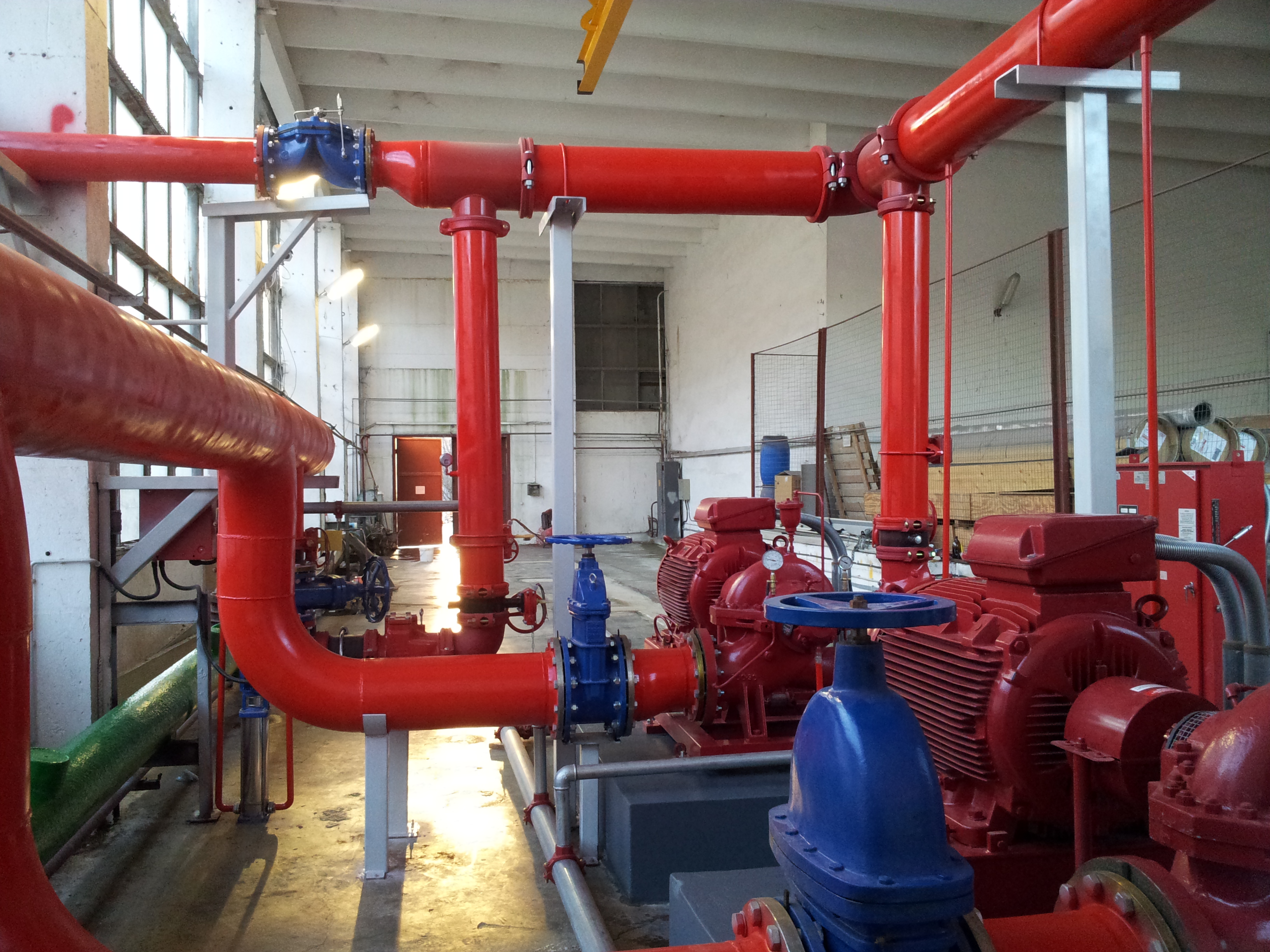

Ще ги. Иначе зависи от стандарта, по EN се спират, VdS също ги спира но не и щатските стандарти, там се иска да работят, само ръчно спиране има. Реално то не му трябва датчик за ниво, то си разбира кога няма вода от други места. Тези дизели са интересни, нямат типичния радиатор, има топлообменик вода-вода. Единия контур е на двигателят а вторият е от водата която се помпи, така в момента в който остане без вода в резервоара остава и без охлаждане. и електрическата е така ама там най-много да стопи лагерите на помпения агрегат.
п.с. иначе ей ги тия електрическите

Няма електрически задвижки, иначе като гледам тръбите не е много голям дебита.
С помпена група от 3 помпи 15 и 20 кв. (с инвертор 3000об/мин)и 900 кубика резервоар да не те лъжа се покрива 115 декара закрита площ
Не знам какви са изискванията и как се избират но ако можеш да хвърлиш малко светлина ще ми е интересно. Стандартите не ги знам! Помпите са вертикални, ако държш да ги видиш ще ги потърся из компа ги имам снимани.
п.п. виждам че тука са каскадно на един колектор.

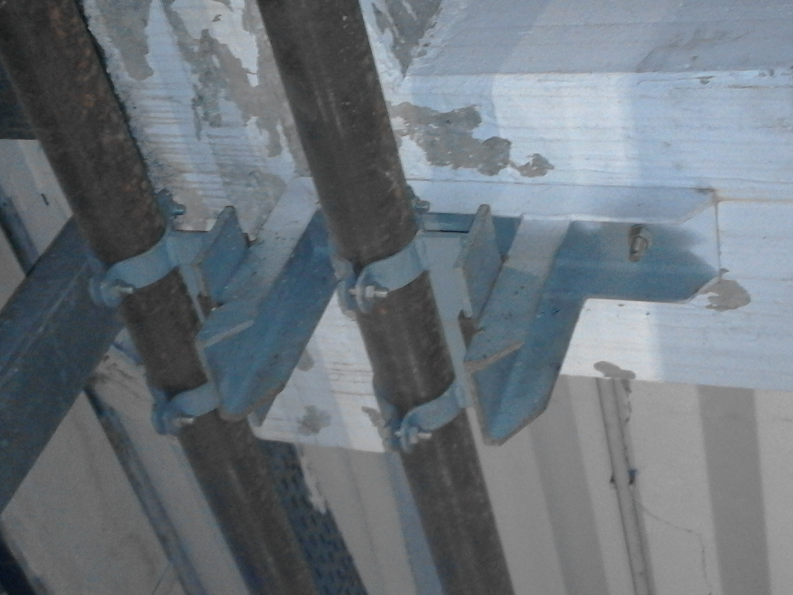

Този начин на закрепване на тръбите е много добър! (имай го в предвид)

16000 л/м е дебита, номинален и 25000 макс. Помпите са по 160 kW. Тръбата е DN350, izhoda na pompite e dn200. Иначе дебита не зависи от площа при спринклера а от стандарта, изчислителна площ по плътност, в този случай плътността е 24 л на кв.м/мин при 420 кв ако се не лъжа. Като го сметнеш обаче винаги идва повече защото налягането е различно в клона и ако при най-ниско дава едно тия в началото дават почти двойно. Тук и налягането е високо, 11 бара номинално при 4 бара на входа /гравитачно/.
п.с. електрическа задвижка и пожарогасителна система на повечето места по света е оксиморон. Електрическите задвижки са бавни и ненадеждни, има сертифицирани но цената е умопомрачителна. Но по принцип в тази част няма нужда от задвижки никъде, крановете се заключват в работно положение. Задвижки в Бг слагат примерно на дренчерни клонове, но това е недопустимо по действащите вече стандарти, не ч ена някой му пука ... вместо задвижки там се слагат делудж клапи отварянето е чисто механично под действие на налягането.
