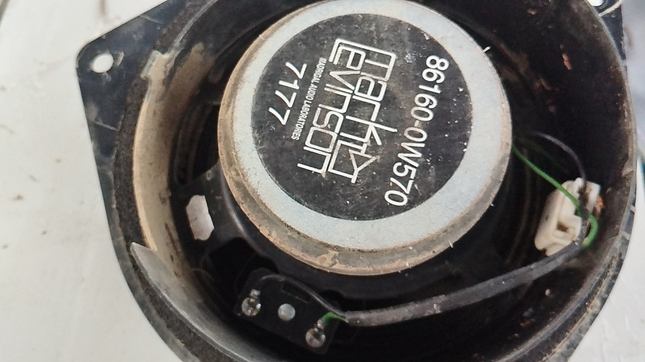

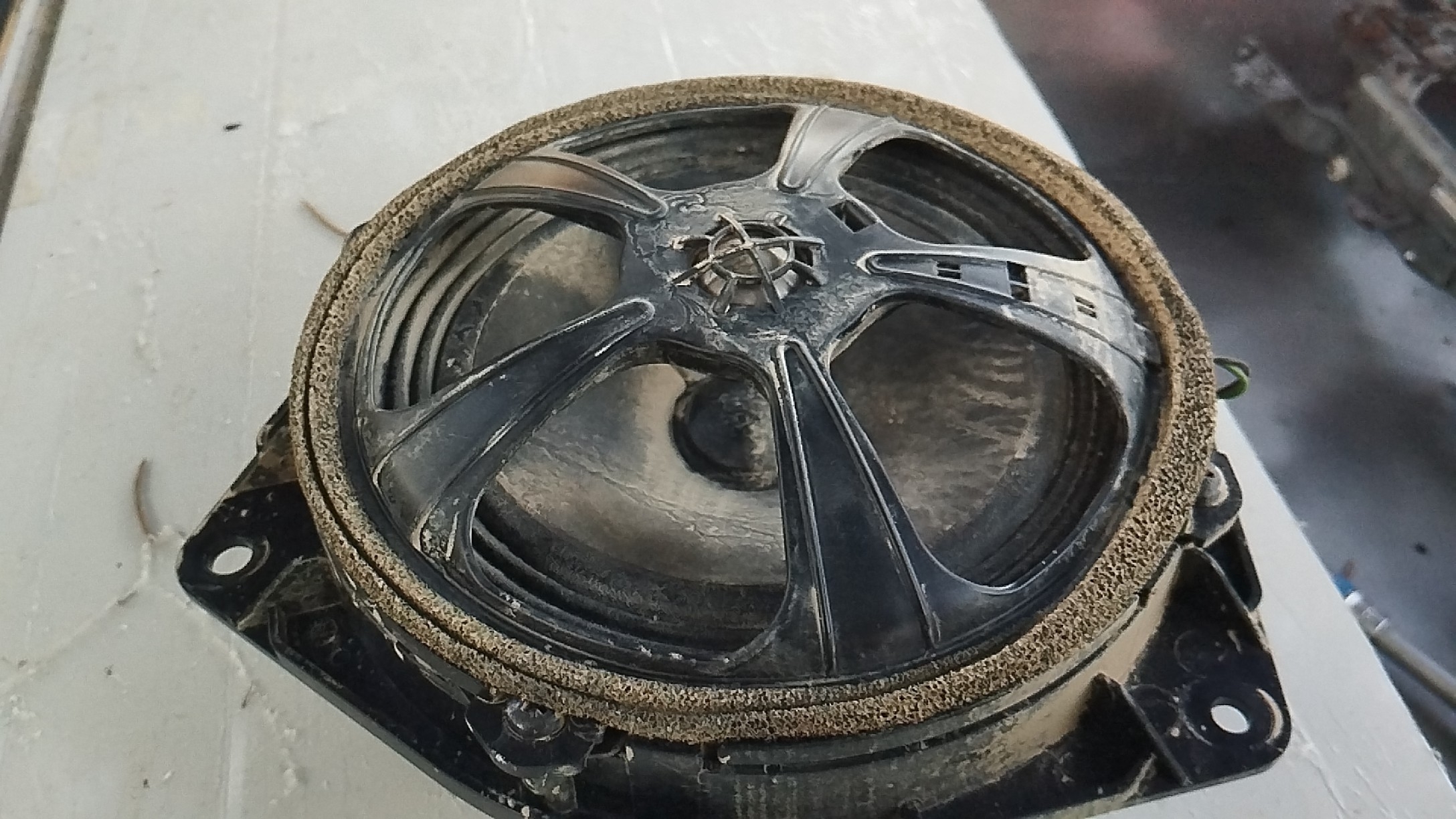

Предните говорители са тотал щета, но задните изглеждат здрави, т.е. мембраната им е здрава. Има ли смисъл да се почистят по някакъв начин, или директно нови?
