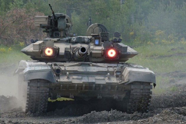

Няма разлика. За самонасочването говорим. :) За софтуера е важно как се е появил огъня до танка. Генерално, заданието, т.е. точката, в координатната система, която софтуера се мъчи да съвмести с надлъжната ос на ракетата, е геометричния център на контрастното петно, което "вижда" матрицата. Ако огъня се е появил изведнъж на някакво разстояние, най-вероятно има някакъв if за гранична стойност на делтата на заданието и ако това разстояние е над тая стойност (огъня е достатъчно далече), то най-вероятно нищо няма да се промени. Ако плавно се отделя от танка (на принципа на топлинните капани на самолетите), то тогава има вероятност да го излъжеш и да тръгне да гони капана.
Понеже, както казахме, софтуера гони центъра, то има една проста и много ефективна хитрост - просто да направиш танка мнооого дълъг, така, че центъра да се пада пред/зад него и ракетата да се пльосне там. :) За това служат характерните "червени очи" на Т-90, които са мощни ИЧ прожектори, затоплящи въздуха пред танка.

Реконструктор написа:
...За това служат характерните "червени очи" на Т-90, които са мощни ИЧ прожектори, затоплящи въздуха пред танка.
Не съм съгласен с тая формулировка.
Можеш да имаш излъчване на инфрачервена светлина и без да затопляш въздуха. Същото е като с видимата или ултравиолетовата светлина.
Обясни ми как ще видиш светлината на фенерче, което свети наляво/надясно от тебе.

Мнение Re: Военно-технически (без безмислени коментари)
А ти ми обясни можеш ли да видиш светлината на фенерчето ако духа страничен вятър със скорост 250 км/ч?
А ще успееш ли да затоплиш въздуха пред фенерчето / танка при същия вятър?
Всяка система има лимитации. :) Бъди сигурен, че при тоя вятър и самата ракета няма да може да си държи курса. Ако беше само за светене, едни китайски светодиодчета от алито щяха да свършат работа.

Бъркаш терминологията. Това за което говориш е интензитет на светлината. Аналогията която си направил е като разликата между съвременен автомобилен фар и запалка от левче с фенерче.

Т90 имат тия прожектори за да си улеснят гледането - но тия "фарове" така яко се виждат и с нормална камера, че не знам дали не са перфектната примамка за ракети. Интересно е в какъв спектър лъчат - на клипове добре се виждат с нормални видеокамери, т.е. определено лъчат и под 1мкм - ама дали са с идеята на китайска охранителна камера? В смисъл 840-950нм?
