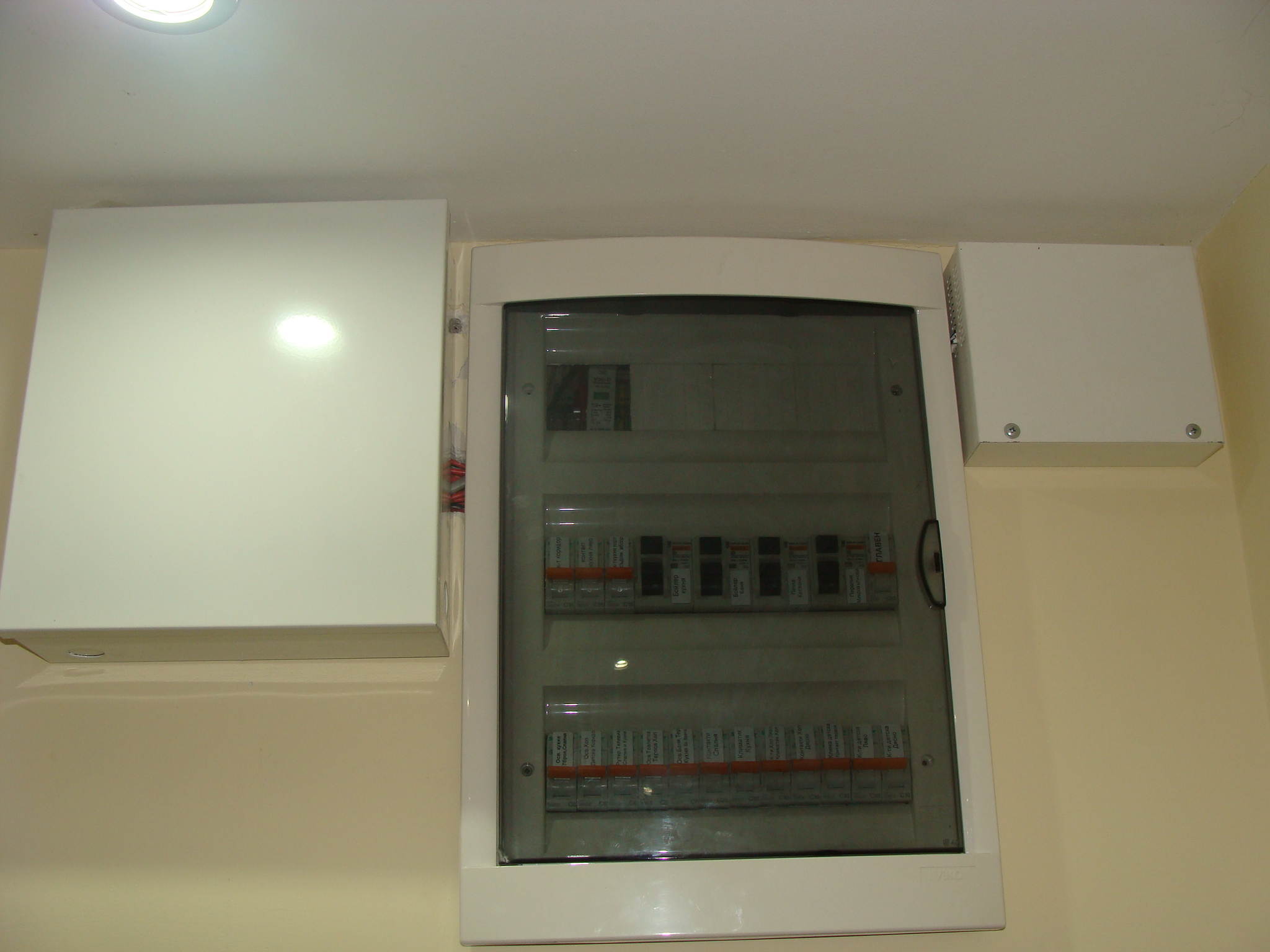

Здравейте,по-долу на снимката може да се види още една идея към питащия.Неотдавна правих ремонт на абсолютно същия апартамент.За разлика от съветите по-горе никъде нямам проводник по-голям от 3х2,5 кв.мм.Също нямам никъде разклонителни кутии(откакто на шпаклована стена се наложи да търся разклонителна кутия).Сложих по-дълбоки конзолни кутии и връзките са на контактите.ДТЗ-та само на бойлерите, пералнята(макар че,за нея се чудих-само жената я ползва :) ), и печката.За осветлението 2х1кв.мм и отново връзките зад ключа.Също така много мрежов кабел,коаксиален и сотаджииски.Всичко по горе е мое виждане и вече 2-години нямам проблем с избраните сечения.
DSC06891.JPG [ 961.93 KiB | Прегледано 4152 пъти ]
