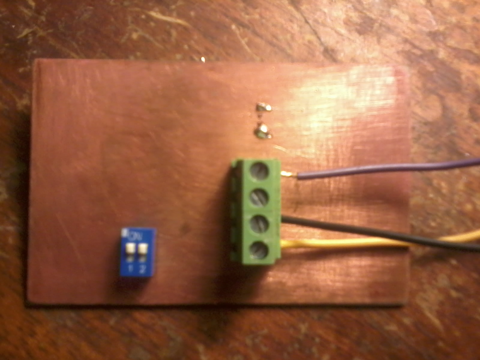

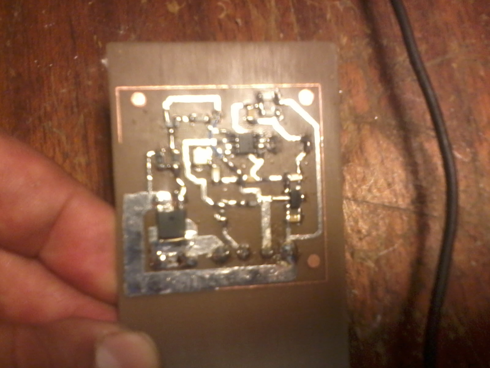

Мнение Re: Автоматично включване на фаровете
Здравейте на всички устройството работи добре.
Пробвах го, транзистора на грее.
Качил съм някой снимки и видео!
2012-09-02 11.47.18.jpg [ 504.19 KiB | Прегледано 2024 пъти ]
2012-09-02 10.55.51.jpg [ 412.01 KiB | Прегледано 2024 пъти ]
Пон Сеп 03, 2012 11:06 am

На клипчето се вижда една крушка, която изглежда да е 21 ватова. Натовари го с две по 55 Вата за да видиш реалната картина.
Пробвах с 80W крушка на самата кола
за къси и дълги в паралел никакъв проблем(транзистора не загрява).
За охлаждане ползвам долния слой на платката.
Понеже е diesel и подгрях свещите- крушката светна след около 10s.
При изключен двигател също изключи след 8-10s.
Не знам дали да не намаля хистерезиса от 13v - 13,8v.
