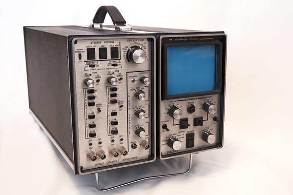

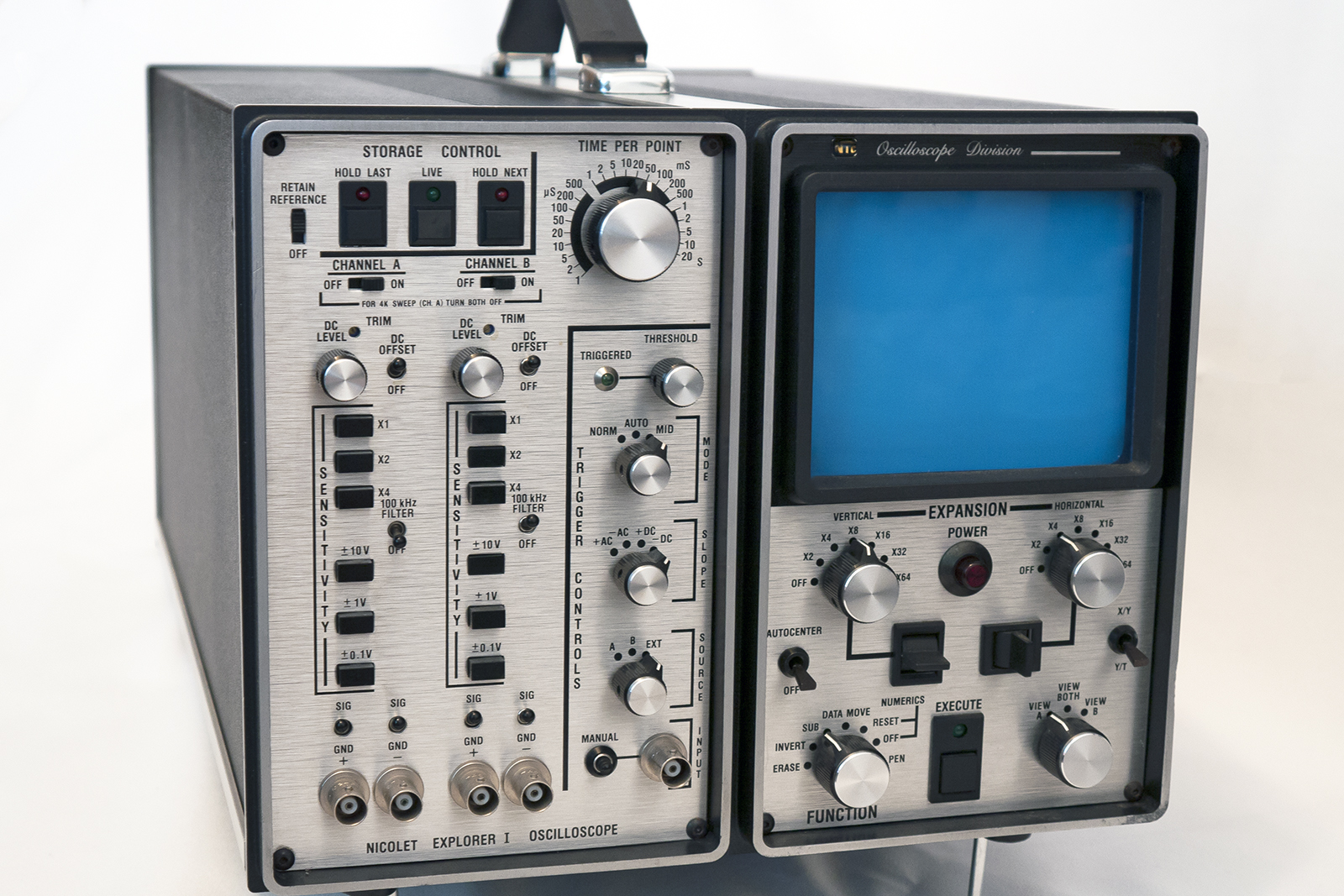

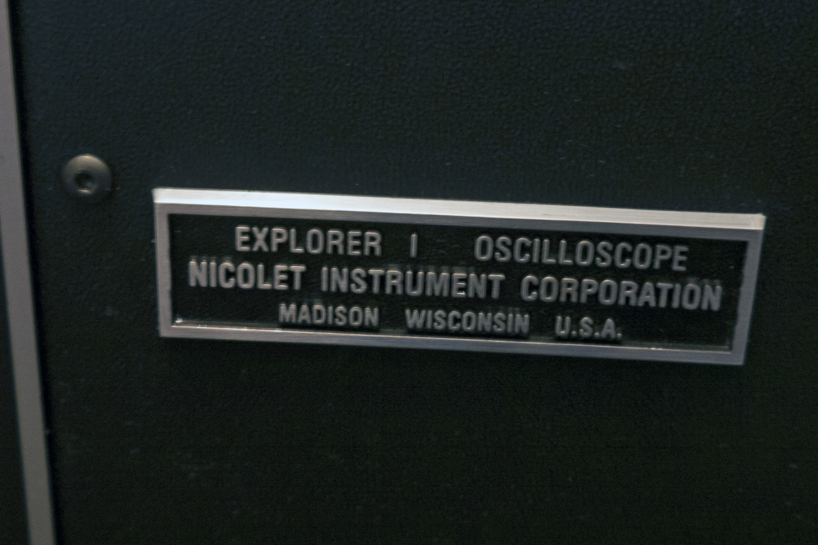

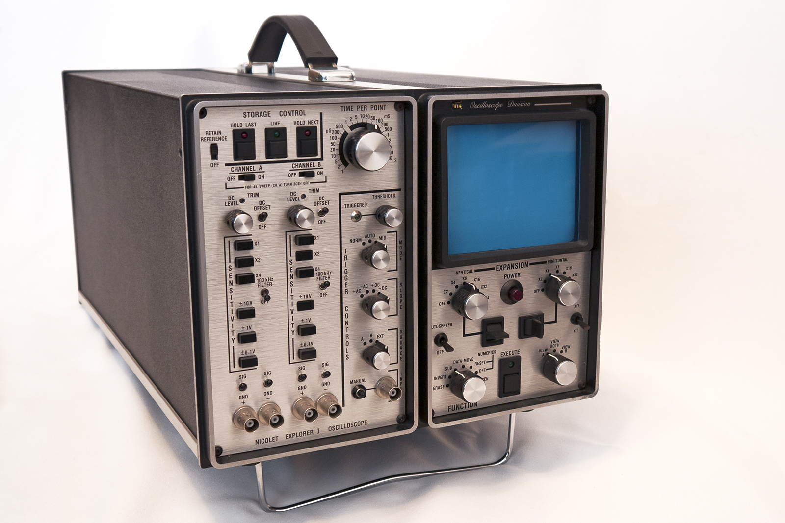

Прясно попълнение. Дигитален осцилоскоп Nicolet Explorer I Made in USA от 1974 доколкото намирам информация. Много оскъдни данни за него в нета .
В перфектно външно състояние , но за съжаление не "свети" . Ще има работа... винаги приятна по такива машинки :)
P1140238.jpg [ 1015.69 KiB | Прегледано 4784 пъти ]

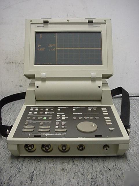

Аз със съжаление си спомням как изоставих в стария офис преди няколко години един мой филипс PM3308. Модел от 1987. Беше супер и с плазмен дисплей обаче нещо му се развали и аз го зарязах. Едва ли има по-рядко срещан скоп в света...

Ето така изглеждаше (това не е моя а снимка от нета)
Philips-PM3308-100MHZ-2-ch-portable-digitising-scope-provided_image.jpg [ 38.3 KiB | Прегледано 4724 пъти ]

Имам един изгорял 2N5301 в захранването. Ако на някой му се намира случайно ще е супер, че целия осцилоскоп съм го разпилял на 1000 парчета по масата и не ми се чака седмица доставка.

ако е в захранването, смени го с друг подходящ по ток и/или напрежение. не виждам смисъл да слагаш такъв екзотичен транзистор в стабилизатор.

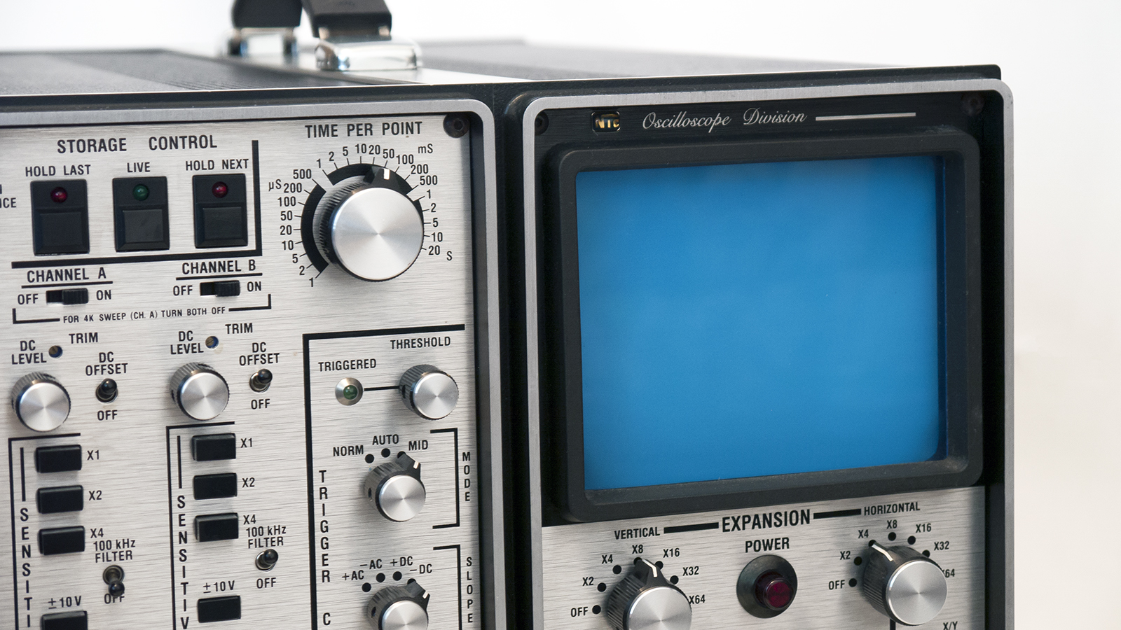

самия скоп изглежда интересно. не е съвсем очевидно, но май каналите са диференциални?
обаче има прекалено малко копчета за регулировка, има някаква уловка май.
ще е интересно като го светнеш да видим какво мери.
както си го пръснал, щтаркни едни хубави снимки на платките. интересни са ми входните стъпала (лявата част). с нетя има мъгливи снимки на по-следващите модени (усилвателите са модули и могат да се сменят), но са впечатляващи за 70-те години.

Ами той копчелъка е странен, няма В/дел има фул скейл, няма и time/div, а е time/point, поразгледах какво с правели, явно са основно любителски за ниски честоти, и навсякъде тоя стил на копчелъка.
п.с. обаче може и да е цифров като гогледам повече, или пък с аналогова памет, ама толкоз аналогова памет ...мярка ми се нещо 4к sweep, явно само на един канал.
