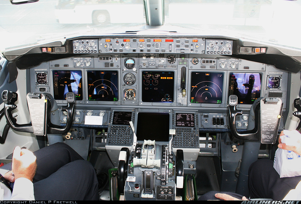

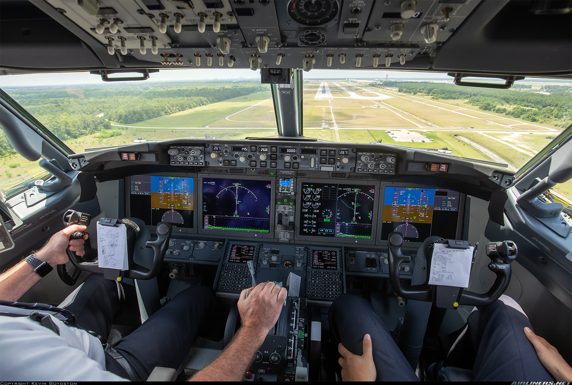

Следвайки логиката на гарминските и хъниуелските гласс-кокпити при малките самолети - всичко е инсталирано предварително и опциите се заключват и отключват според
географската зона в която се оперира и заявените услуги - рисковете да заменяш висок клас авионика с 'йовтини' таблети. И тук тръгна тая тенденция - първата снимка е на 737 NG ,
втората на 737 MAX.
737 ng.jpg [ 407.01 KiB | Прегледано 2434 пъти ]
737max.jpg [ 2.18 MiB | Прегледано 2434 пъти ]
Нямало нужда от допълнителен тренинг.... ами то чУстото и усещането е различно във втория кокпит.

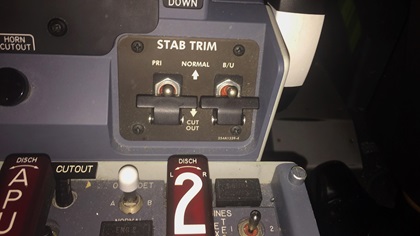

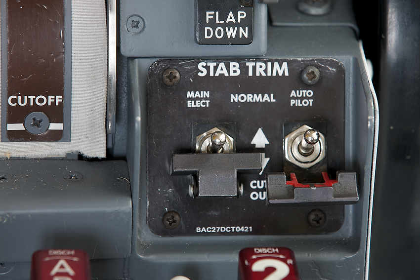

Ето и две снимки на бутоните за изключване на сервотата на тримиращото колело: първата е в предходния 737NG , втората в 737 MAX
737NG.jpg [ 53.8 KiB | Прегледано 2406 пъти ]
737MAX.jpg [ 27.67 KiB | Прегледано 2406 пъти ]
Както се вижда , "хич не се различават" като дизайн и "няма нужда от допълнителен трейнинг"
В първата ( 737NG ) левия бутон изключва лявото серво което задвижва колелото само от бутоните на кормилото ( електрик трим ) , а десния - изкл. дясното серво получаващо сигнали от автопилота. Ако се повреди автоматиката и предизвика трим рънауей , изключването на десния бутон изключва воденето на трима от нея.
Във втората снимка ( 737 MAX ) пак има две сервота , но които се държат като едно - основно и стенбай , като стенбай (дясното) се активира само след отпадане на основното.
Екипажа който реагира на трим рънауей поради повредена автоматика , флипвайки десния бутон очаква да изключи само (както си е редно) воденето на трима от автоматиката (снимка 1) и да продължи да оперира трима с бутоните на кормилото ( електрик мануал трим ), но вместо това изключва едно и без това неактивно стенбай серво. (снимка 2)
Гледайки записите от черните кутии на Етиопеан , имаше цинични коментари спрямо екижа- от представители на Боинг и от Етиопеан 'че са продължили да натискат бутоните на електрическия трим не знаейки че не могат да го използват след флипване на въпросните суичове' Както и че 'не са знаели да преведат първо тримиращото колело в центрирано положение с електрическия трим, преди да го изключат' .
Мисля че е повече от ясно вече какво е станало - поради липсващ флаг за disagree между АОА сензорите и противоречиви сигнали - за зависване и за трим рънауей, екипажа не е превключил на десен Flight Director , опитали са процедура за 'трим ръануей' с опит да изключат непослушната автоматика с десния бутон, който в 737NG e щял да направи точно това, но в 737MAX е изключил едно и без това неактивно стенбай серво. Чудейки се какво става, са опитали да центрират трима с бутоните на щурвала при действаща автоматика и против нея. Не се е получило добре. Флипнали са и левия бутон, тогава движението на трима от повредената автоматика най после е престанало, но с това и възможността им да ползват бързия електрик мануал трим. Започнали са ръчно ре-тримиране от колелото което се е оказало бавно. Превключили са обратно бутоните, за да активират по-бързия електрически ръчен трим ( на щурвала) и времето им е свършило.
С две думи -ако бутоните за изключване на трима са действали така както са очаквали да действат, най-вероятно са щели да избегнат катастрофата. Също и ако им е бил проведен тренинг как функционират новите бутони.
Има и нещо друго смущаващо във флайт менюала на 737 MAX за трим рънауей процедура което горе долу звучи по следния начин: " ако въпреки изключване на бутоните на сервотата задвижващи тримиращото колело , то продължи да се движи, хванете го и го дръжте с ръка" Т.е. -задържате го против фрикционния съединител между сервото и него така че сервото да се върти, а трима-не. Правилната процедура за ре-тримиране теоретично би изглеждала по следния начин: почвате да ре-тримирате от бутоните на щурвала без да изключвате никакви сервота преди това - 5 сек. и MCAS шитнята се включва и почва да ви противодейства - 10 сек: държите с ръка тримиращото колело против фрикционния съединител да не мърда; Пускате ръката: нови 5 сек. от бутоните на щурвала; нови 10 сек. държите с ръка ..... най накрая флипвате двата бутона на сервотата щастливи че сте се оттървали и до-тримирате ръчно.
