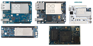

Мнение Re: The Internet of Stupid Things

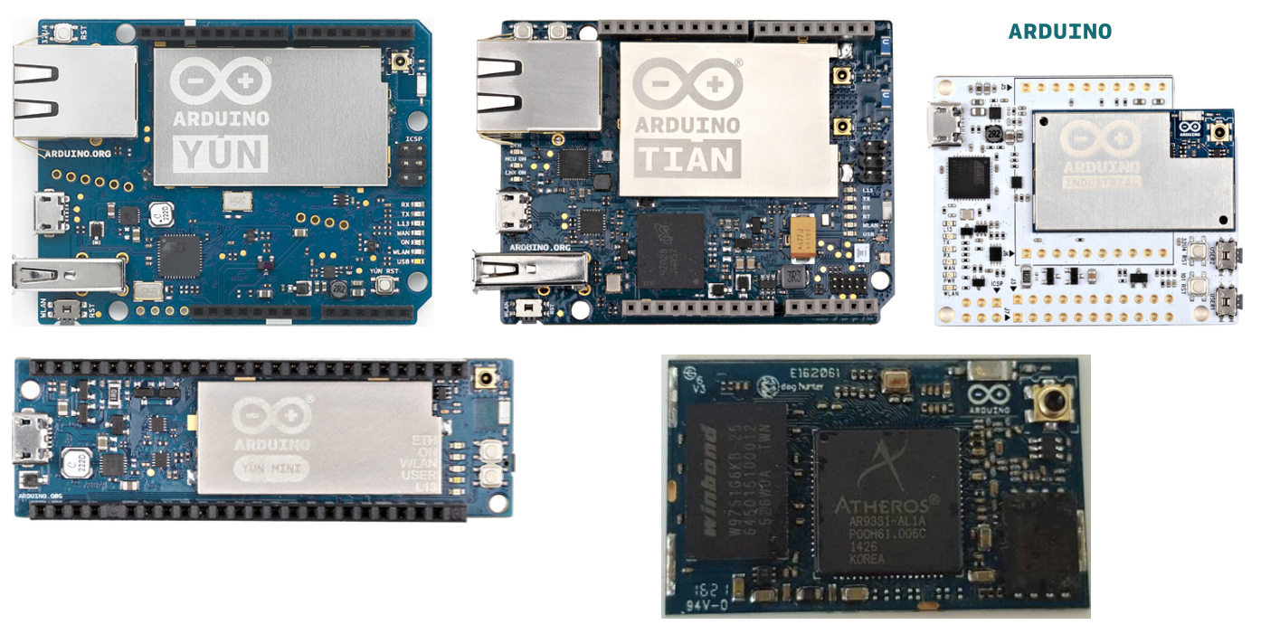

това нещо е съществувало преди 10 години...
базирано на: Qualcomm Atheros AR9331/AR9342
( MediaTek MT7628/MT7688 са същите )

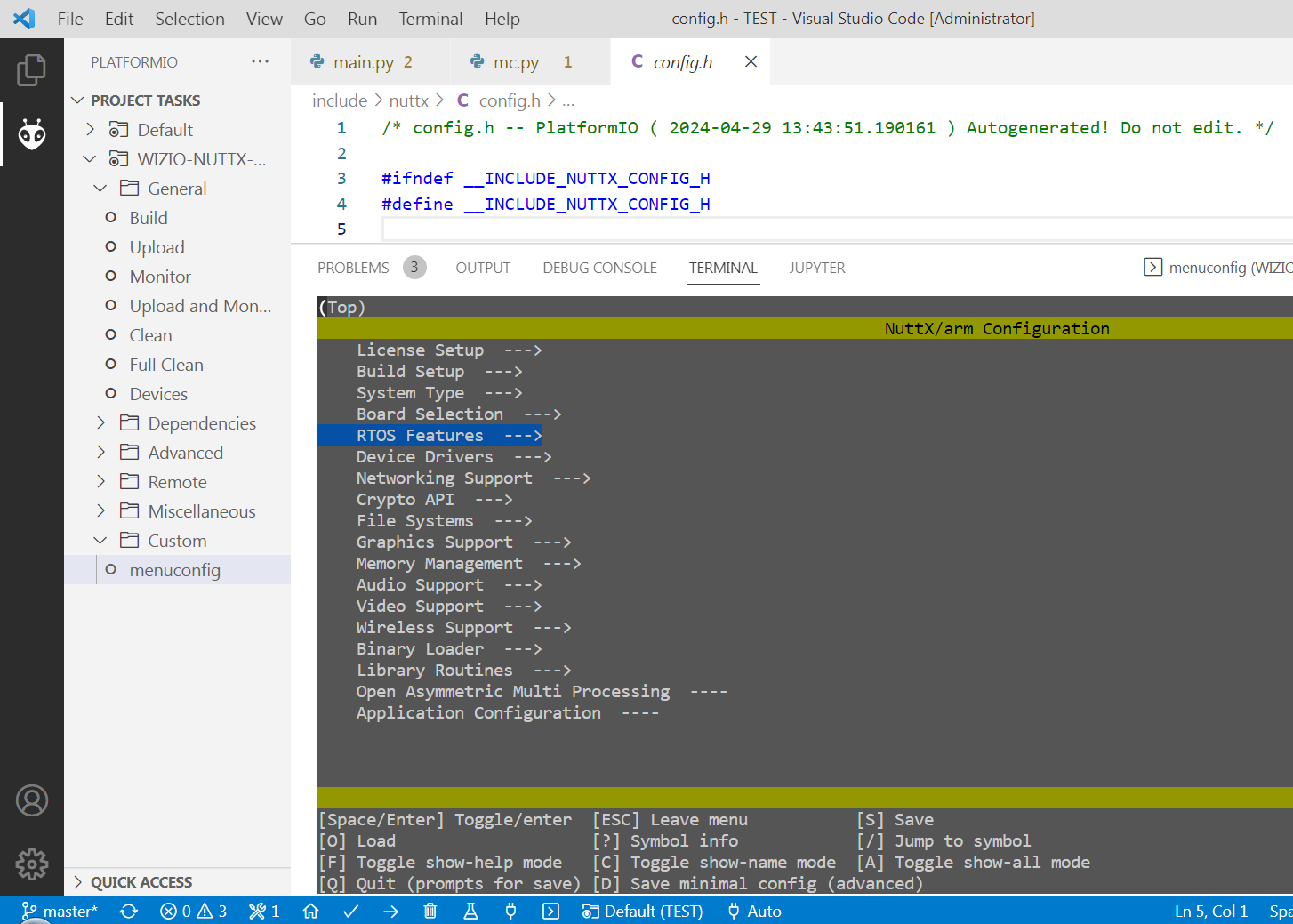

NuttX & PlatformIO
въпроси и проблеми .... МНОГО :D

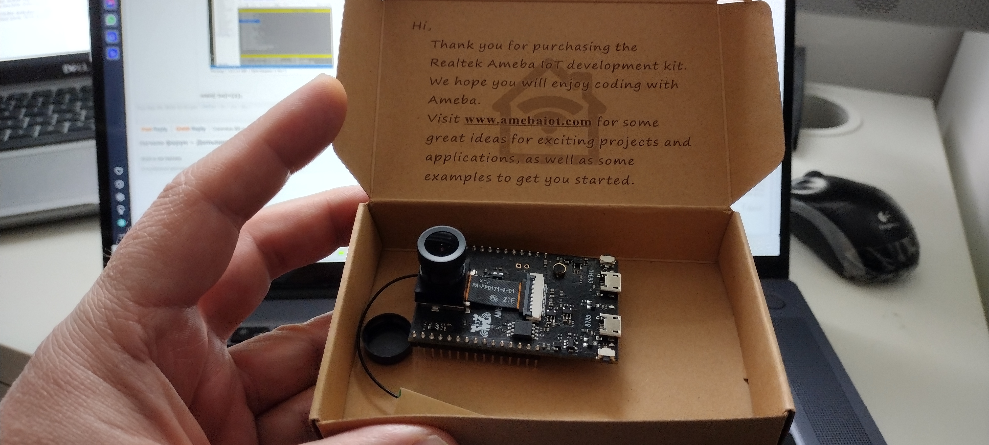

Значи да дам едни положитлни отзиви за Realtek, амебата си върви чудесно, ръчкам я от няколко седмици с SDK-то на Ардуиното, всички темплейти си вървят чудесно, стрийминга е наистина с високо качество и без насичане, най добрата опция на модулчето е че може да поддържа AP и client режими едновременно.

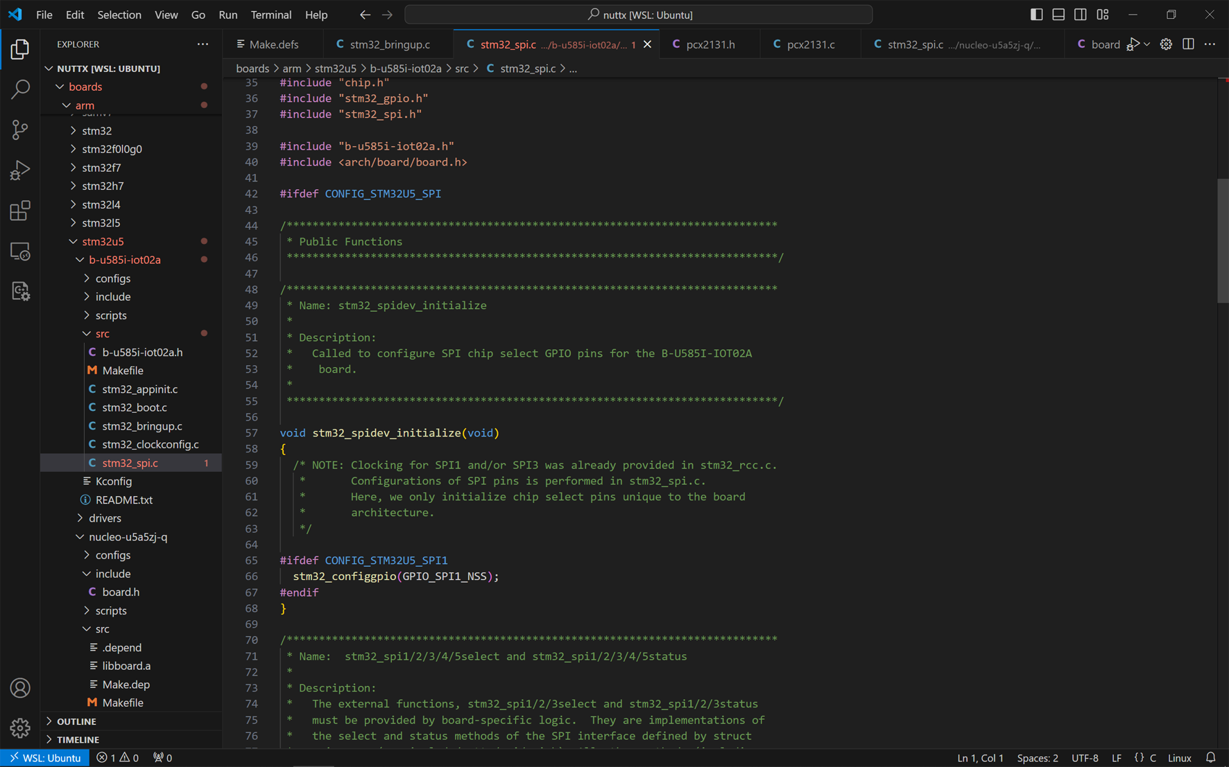

Учудващо след последната инсталация vs code позна че имам wsl се конфигурира. Показах му дървото на nuttx и даже почти успява да се справи с include зависимостите. Компилацията я правя от отделна конзола на wsl. Засега нямам оплаквания. PlatformIO не го ползвам - много е сложно за мен :)

NuttX & PlatformIO
за ся е само много блед експеримент ... нямам намерение да билдвам NuttX под чист Windows
( "чист" ... би било мноо добре, но иска много писане )
в момента ме мързи да пиша ... може би, после може да надраскам размисли и страсти :D

PlatformIO е Python API шапка на SCons, което е Python Build System
( същото като MAKE, CMAKE ... но с цялата мощност на Python )
Дразнещото кое е: мислен е (PlatformIO) за Board/Arduino насоченост
( някой hardware спонсор да даде кинти за порт )
и изпълнява една инстанция на Build -> ELF
Ако е "непознат" Chip/SDK ... става сложно за масовия потребител,
но ако знае PlatformIO API + базови познания за Python е много по лесен и мощен от MAKE, CMAKE и др...
PlatformIO + VSCode е просто: съвременно IDE с много възможности
( може да се вгради в около 12 IDE-та, аз пробвал и Eclipse, може да се командва и терминално )
NuttX ( говорим за Build "машинката" ) по принцип е Linux натурален Build
Windows Subsystem for Linux (WSL) си е Linux !!!
Ся, NuttX Build "машинката" е ... 17 годишно тотално мазало !!!
( ако ще билдваш от Linux тая машинка не е важна за масовия чайник, говорим що не става натурално от Windows )
1. дребни C инструменти се компилират и изпълняват по време на MAKE ( предполага HOST GCC + Cross компилатор )
2. използва и Python !!! .... виж 1 ... тези дребни C инструменти може да са PY скрипт ( отпада HOST GCC )
3. общо взето се използва OS: COPY, MOVE, DELETE files ... тва го има в Windows !!!
4. проблема на Windows е 32767 букви за параметри ... не знам дали NuttX ( GCC ала бала параметри ) го препълва
5. много, ама много MAKE таскове ( беш ли мааму за кво ) ?!?!
- compile kernel е един линеен таск MAKE ... ако ядрото е FLAT - апликацията се компилира с ядрото
- ако не е FLAT нов MAKE за апликация
6. make menuconfig ( е виж 1 ) ... напрактика работи и с Python ама на кой му дреме (скриншота от горе: вграден в VSCode/PlatformIO)
7. бла-бла ... сигурно има много още мотики
8. и тн
днес( има няма 2 часа питонстване ) стартирах menuconfig във VSCode, парснах .config до config.h ... и елементарно "компилира" :D
сложното(много писане) е да се преведе Makefiles до SConscript ( Python варианта на Makefile )
и общо взето за малки чипета си става: Пушка !!!
и те така :)

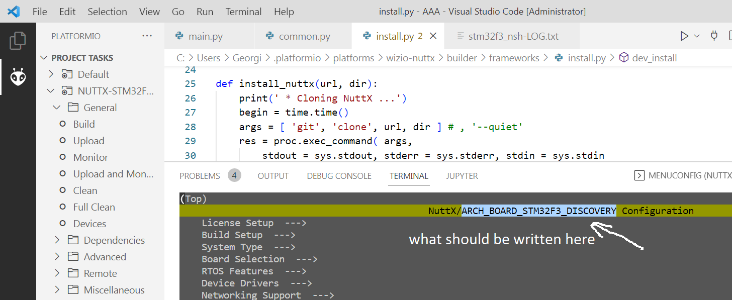

syscop, като стартираш menuconfig ... там горе какво пише?

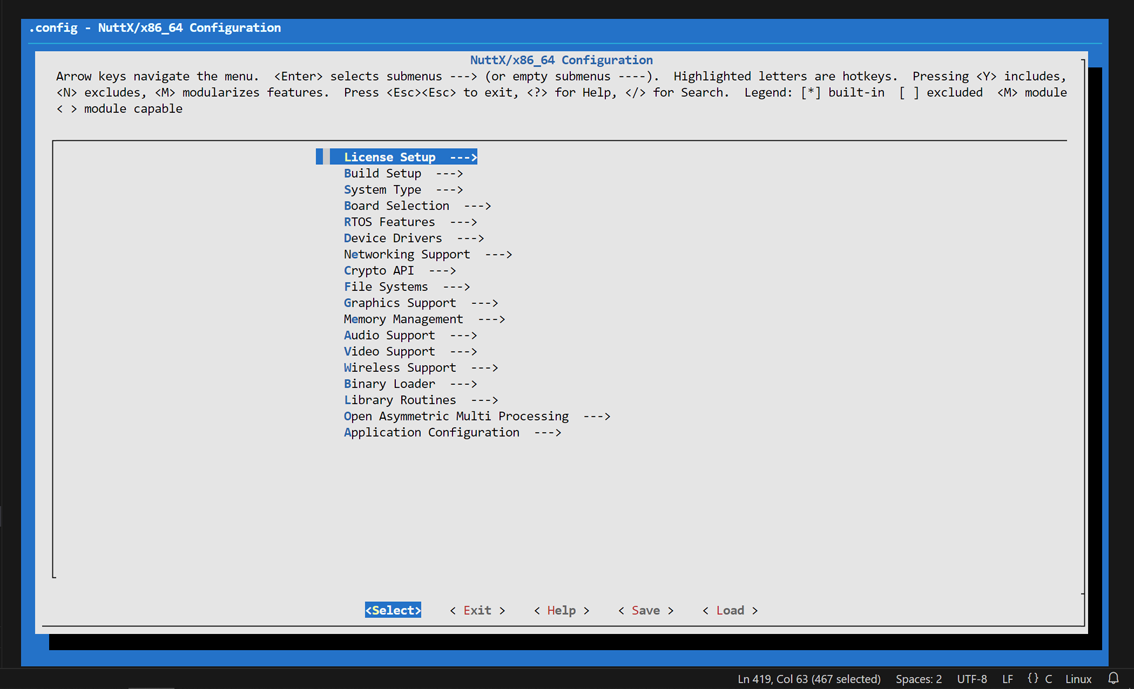

Мнения: 2292
От конзолата на wsl е същото.
vs_code_console_nuttx.png [ 144.8 KiB | Прегледано 2345 пъти ]
Пон Май 06, 2024 8:15 pm
Мнения: 6142
демек ARCH ... arm, mips...etc
благодарско !

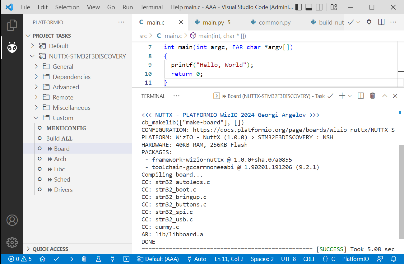

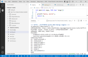

:D :D :D
