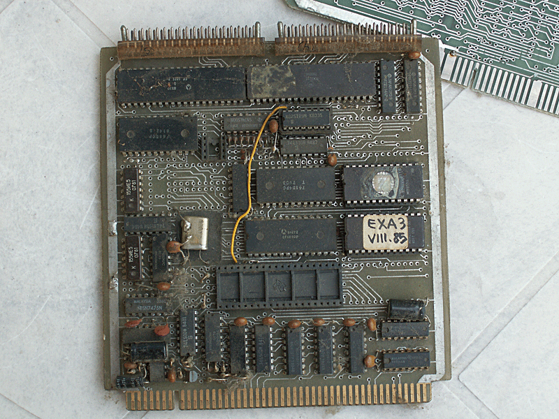

Ха, май това е най-големият комплимент който съм получавал за тая платка :) .
С готов процесор е, тогава нямах нито уменията, нито смелостта да хукна да
си правя процесор.
Горд 1 MHz 6809 :D (централния DIP-40, тоя отляво е 6844 DMAC).
На 6809 се и учих - правейки разликата с 6800 на който прописах първо (на хартия,
асемблирайки с молив :D ) - първоначално кое как е в архитектурите и такива
работи. Всъщност втората ми компютърна платка - с 6800 - влезе в употреба първа,
с нея бях сглобил един кит със 7-сегментни индикатори; после направих един
терминал - 6800 базиран, китът го емулираше с едно черво с DIP-40; терминала
го писах на немоя система, и като тръгна и имах вече работеща пълна машина
на тавана съм бил независим от чужди машини та и досега :D .
Ето я и тая с 6800 (останките от нея де):

Зейфод май си беше правил и процесора :-D

А платките къде си ги правил, изглеждат твърде културни за самоделки от 85-та. 8O

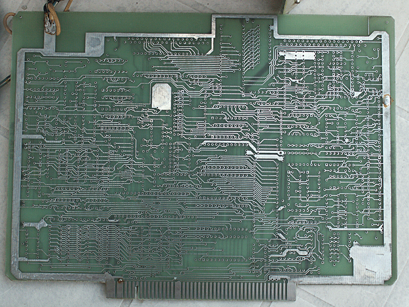

Тая с 6809 - баш първата - я измислях на оная синята прозрачна пластмасова милиметрова
хартия от него време, в мащаб 2:1. Горният слой червен долният зелен май беше. После
върху измислицата налагах пак такава "хартия" за всеки слой и на нея с туш очертавах
точките, а пистите "чертаех" с едни червени лепенки, режех си с нужната дебелина
на струга (не със стругарски нож, естествено :D ). Това ми го снима местният колега
платкаджия, после тии негативи ми ги правиха другаде в София. Пак в това "другаде"
следващите платки - терминалната (от нея имам само една гола, работещата остана в Германия),
тая с 6800 ми ги дигитализираха и плотираха, не беше особено скъпо.
Ей я и терминалната гола платка за да е по-пълна картинката на безумията ми от
него време :D :

Човече страшен си. 8O 8O Такава платка на ръка, баси ужаса! :?
Пет Мар 02, 2012 7:16 pm
Мнение Re: Raspberry Pi
:D :D :D Мерси. Е то беше повече упорство отколкото нещо друго, лепенето трябва да ми отне
месец-два... Като се приберях от работа сядах и лепях, така докато ми се доспи.
Някъде 87-а като си написах графичния редактор работите потръгнаха къде по-добре
(вървеше първоначално на тая бабичка, после на "дядката", и сега още върви емулиран
по DPS прозорците :D ).

Едва ли си минал без някоя и друга жичка напреки през платката де... :D
Пет Мар 02, 2012 9:18 pm
Ако имаш предвид грешки и последващи хрумвания и промени те жиците са
много повече от една :D .
Ако имаш предвид преднамерено опроводени мостове, нито един, винаги съм
успявал да мина без тях.

Абе те и сега не минават без мостчета, ама вече им викат нулеви резитори :D

Тоя "другия" хич начин не ми изглежда правдоподобен. Първо не мисля че tgi е такъв човек, второ едва ли е имал достъп до всички необходими части на куп. То се крадеше каквото има, а не каквото ти трябва. Освен това доколкото мога да видя на снимката чиповете са само западни, което е меко казано странно. Обикновените буфери, дешифратори и т.н. ги имаше по магазините и не бяха никак скъпи. Само дето бяха К155ххх а не 74ххх. Не че нямаше тук там и оригинални, но бяха екзотика. Все едно днес да тръгнеш да правиш схема с руски чипове, едва ли би го направил без някаква причина...

Ми не знам - имаше и западни чаркове. Особено разни дешифратори (по спомен) - повечето бяха 74ххх. Даже още ми седят в разни кутийки. А тия от Изот имаха достъп до доста западни части тогава. Сега tgi как се е снабдявал - той да си каже. Всъщност на снимката се виждат и руски ттл-ки :)
