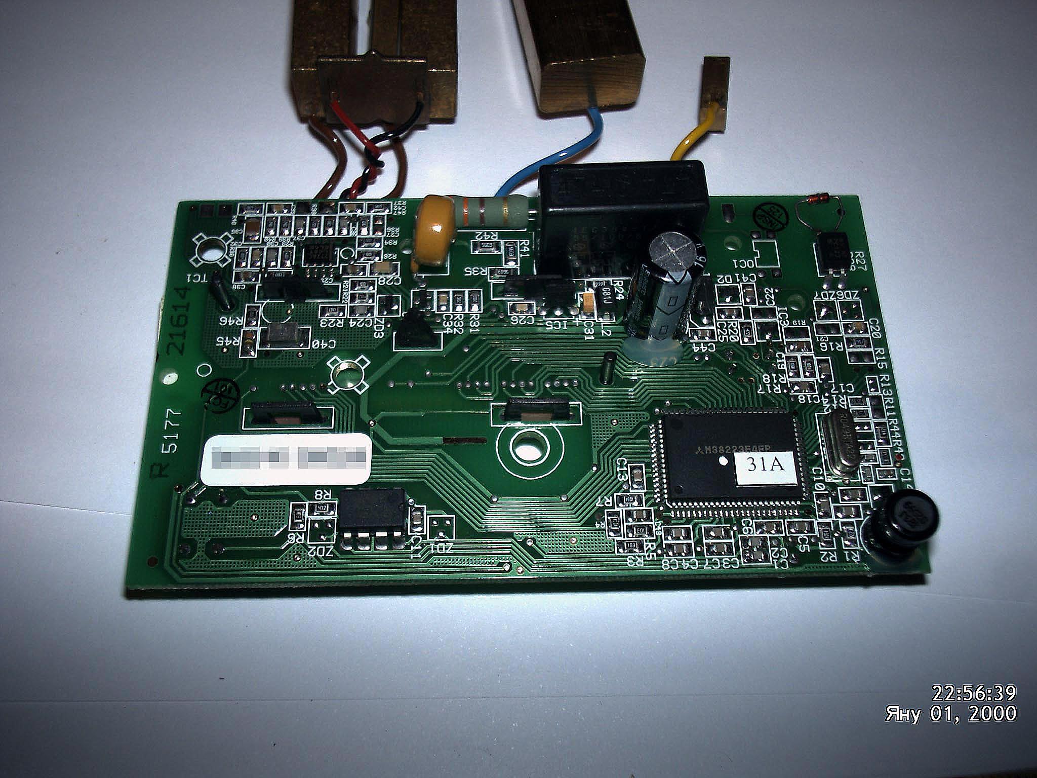

Къде ги тези схеми , единствената свясна разработка за електромер е на analog device ADE7752-ADE7752 , само те мерят през 2мкс ток и напрежение.
Всички останали са направени в един контролер и по много елемнтарен начин мери както ти го описах.
DMC_0408.JPG [ 358.78 KiB | Прегледано 2108 пъти ]
