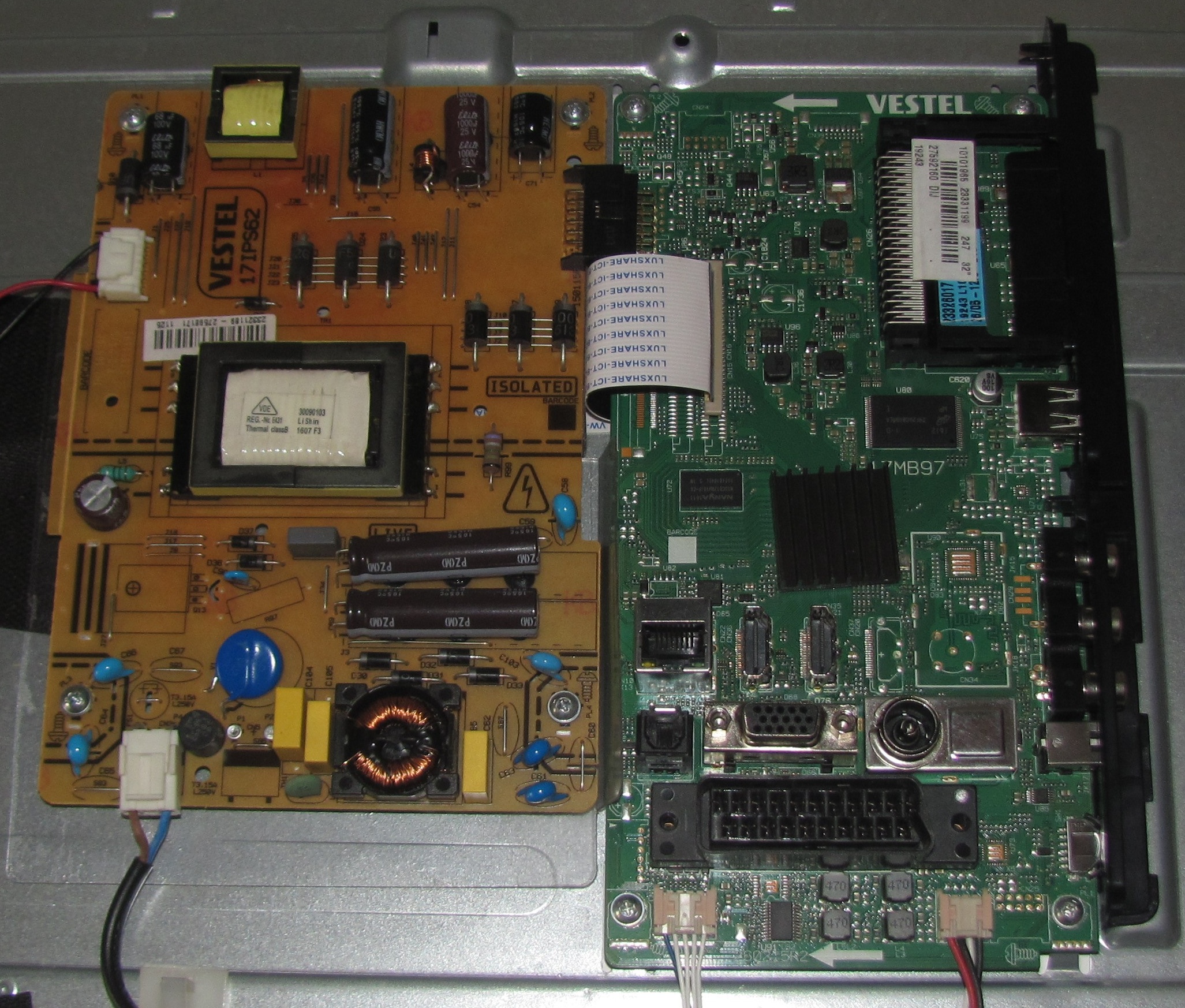

RM написа:
Знам че има специализирани форуми за подобна техника ... но по определени обективни причини не влизам в тях.
Аз знам от коя страна се държи поялника :) и знам как да намеря по форуми и Интернет инструкции за "Поправи си сам", но за един телевизор с грешка при стартиране реших да попитам човек, който си вади хляба с ремонти:
> Сервизен център Жицата е с над 20 годишна история. Имаме опит в ремонтите и поддръжката както на разнообразна професионална апаратура, така и в осигуряване на качествено сервизно обслужване на най- съвременна битова електроника – LED, LCD, Smart и плазмени телевизори.
Техникът смени светодиодите на подсветката и ми обясни, че такайците са открили производствения сезон със светодиодни ленти, при които светодиодите са върху стъклотекстолитова (или подобна) платка, в следствие на което прегряват и умират сравнително млади. Каза, че е монтирал по-нова версия на лентите, при която платката е с алуминиева основа и подобреното охлаждане удължава живота на светодиодите. Става дума за 32 инча нисък клас Smart телевизор CROWN, който купих за 90 лева с наличен дефект: дава му се команда за пускане, той изпада в размисъл, след някакви минути изгрява и си работи нормално. На следващ старт пак същото. Това идвало от контролерът на подсветката, който като види параметри, променени към по-лошо, не позволява старт. Вече бях намерил място и функция на телевизора и ми дожаля да го превърна в резервни части, та сложих едни 120 лева за ремонт с три месеца гаранция, като вече минаха може би два пъти по толкова и нямам ядове. Имам уверението, че парите са си стрували, но времето ще покаже.
Crown 32202SM power supply and mainboard.jpg [ 1.05 MiB | Прегледано 7226 пъти ]

Абе колега, защо не попита тука първо :(
Телевизора ти е Вестел, другото - светодиодните ленти са ти 10 лв. двете, сменят се за 7-8 минути. Поялник не ти трябва.

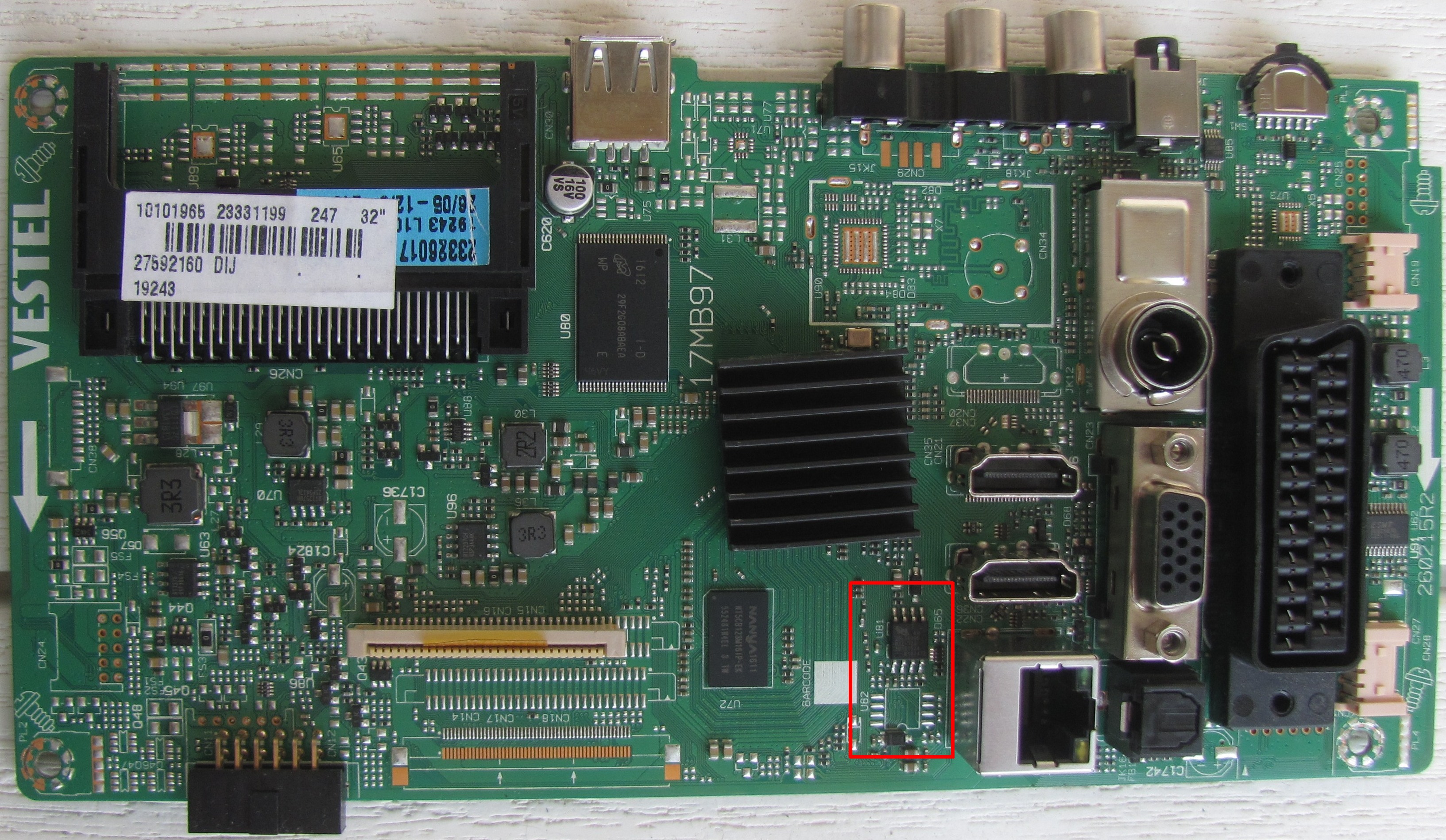

То сега е лесно, че се знае къде е бил проблема, ама преди носенето в сервиза телевизора не пишеше на екрана с червени букви: "СМЕНИ МИ LED подсветката", та да знам. :) Потърсих в нета за възможна причина и една беше драма с флаша:
RM написа:
Вестелите имат и друг проблем, който превантивно можеш да се подготвиш за него. Запази си двата флаша на компютъра. когато започне да не може да се увеличава, или други магарии ... да си смениш флашовете SPI са , има ги в едното левче.
Преди този телевизор съм подкарвал монитори и телевизори по лесните схеми: смяна на бутони-пуканки с тръгнали утечки и смяна на изсъхнали електролитни кондензатори. Тук смяната на кондензаторите не допринесе с нищо, та си казах: "Абе пращам го на доктор, той е лекувал 100 такива телевизора, аз нито един, шансовете за успех от първия път са на негова страна." и така. Иначе като гледам платката при мен:
Crown 32202SM mainboard.jpg [ 1.56 MiB | Прегледано 7179 пъти ]

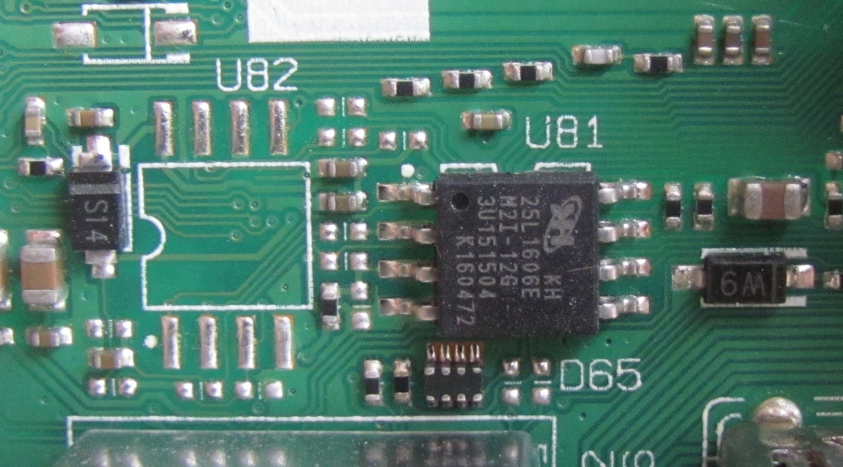

... разпознавам само един флаш - KH25L1606EM2I-12G:
Crown 32202SM flash chip KH25L1606EM2I-12G.jpg [ 420.48 KiB | Прегледано 7179 пъти ]
Как се чете и записва този чарк на компютъра, трябва ли да се отпоява, трябва ли му програматор?

Този флаш на KHIS вероятно не бих го пипал , защото нямам програматор за него.
Имам възможност да пипна подобен на MIKRONIX като MX25L1606E, който вероятно е същия ...
Шасито за което имам информация е по старо 17MB82S и е с два флаша. Доста години не се занимавам с това и мога да кажа само за този модел.
По добре си го гледай, и не го разглобявай без причина. Ако му стане нещо, лесно ще се намери съдържанието.

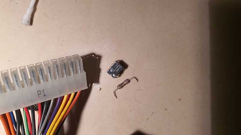

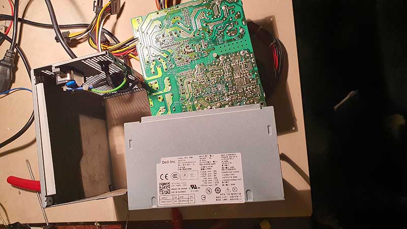

Тая нощ към 4 часа,докато си цъках в интернет, компютърчото ми рече Прр и изгасна. DELL XPS с i7. Разглобих го свалих захранването, премерих предпазителя, големите транзистори, драверните ... ОК. Погледнах малкото травче за стендбая видях около него едно съпротивление от плюса на големия филтриращ кондензатор към краче на трафчето , и няма никой. Свалих го 5,6 ома и изпушило видях под една пластина TNY278, премерих между крачетата да хвана крайното полеваче и на 2-те страни по 200 ома- заминала. Имах такива смених чипа и вместо 5,6 ома сложих 33 ома. сглобих и към 5,30 бях готов ... много трудно наредих елементите и запоих радиаторчето пластинака, защото можех да работя само с пинсети - много пренаселено. Продължавам да си цъкам. Но не очаквах да намеря тези чипчета в захранването ... 8O 8O 8O
Коментар на файл: power
p1.jpg [ 40.65 KiB | Прегледано 6808 пъти ]
p2.jpg [ 77.89 KiB | Прегледано 6808 пъти ]

Кондензатора в обратната връзка смени ли го? Щото пак ще гръмне. И тези 33 Ома са много.
Чет Ное 09, 2023 11:41 am
Мнение Re: Ремонт на лаптопи, телефони и прочие битова техника
Зависи за колко вата - аз слагам 47 - 56 - 68 ома за около 2-3 вата захранване. По принцип даже и за 10-тина вата по дизайнер го дват 5-10 ома фюзибъл, ама явно аз не мога да уцеля подходящото фюзибъл, щото квото и да сложа все изгаря на третото-четвъртото включване и почнах да слагам 1 ват жични. Тока след като се зареди кондензатора е толкова мижав че пада е нищожен и даже не се усеща да грее. Та хич не са му много 33 ома - то това захранване едва ли прави повече от някой друг ват. И какво му е чудното че се ползва - това е импулсно for dummies :)
П.П. : не чета че било към трафчето съпротивлнеито - нещо друго го играе явно - не е простата straight forward схема по реф дизайн.
Чет Ное 09, 2023 5:21 pm
Мнения: 678
ig_ivanov написа:
Да даже за всеки случаи и 220uF 35V имах 470 на 50V.
По принцип сменявам и оптрона и 431 ... но тука е трудно и го пуснах на празно за проба. Измерих много стабилно дежурно 4,66V, и на други съм мерил толкова и го оставих така.
Ако имаше проблем с оптрона то няма да запали, а когато има проблем със стабилизаторчето захранването ще играе много ... Ще работи така.
Иначе за мощното съпротивление. Повечето схеми с TNY или LNK имат съпротивление даже и индуктивност във веригата филтриращ капацитет и първичната намотка на импулсния траф със стойности средно 47 и даже до 100 ома. Схемите са по различни от примерните дето дават в PDF-а. Винаги повдигам това съпротивление и никога не е имало рекламации, работи си много стабилно.

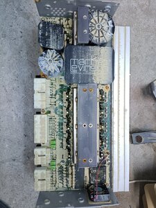

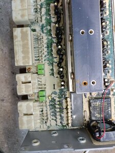

Нагърбих се тука да реставрирам един удавник. Бил е наводнен, но лошото е, че не е било просто вода, а тиня. В резултат доста от блоковете (които в тъпата кола са абсурдно количество) са в тоя вид. Това е хай-фай усилвател, който някой е решил да се монтира на пода в багажника. Има ли смисъл да се мъча да го възстановя и кой е най-добрия начин да се направи? Тинята е засъхнала и е доста твърда, направо като боя. :(
IMG_20240808_200735_580.jpg [ 16.59 MiB | Прегледано 4303 пъти ]
IMG_20240808_200730_734.jpg [ 18.44 MiB | Прегледано 4303 пъти ]

Според мен облекчаващо ремонта обстоятелство е, че елементите са лакирани. Явно производителят е знаел къде ще бъде набит усилвателя и го е подготвил за евентуално давене. :)
Чет Авг 08, 2024 8:47 pm
Платката изглежда доста добре залята, та може щетите да са малки...
Ако ти се занимава: демонтираш каквото може - вентилатори, превключватели и каквото друго може. Платката на чешмата, с топла вода и четка. Като опция може и малко сапун. Ама малко.
След това подсушаваш добре с въздух.
Като опция - след пране на чешмата, пране с изпропилов или етилов спирт, и пак с компресора.
А в какъв автомобил вграждат усилватели Марк Левинсън?
