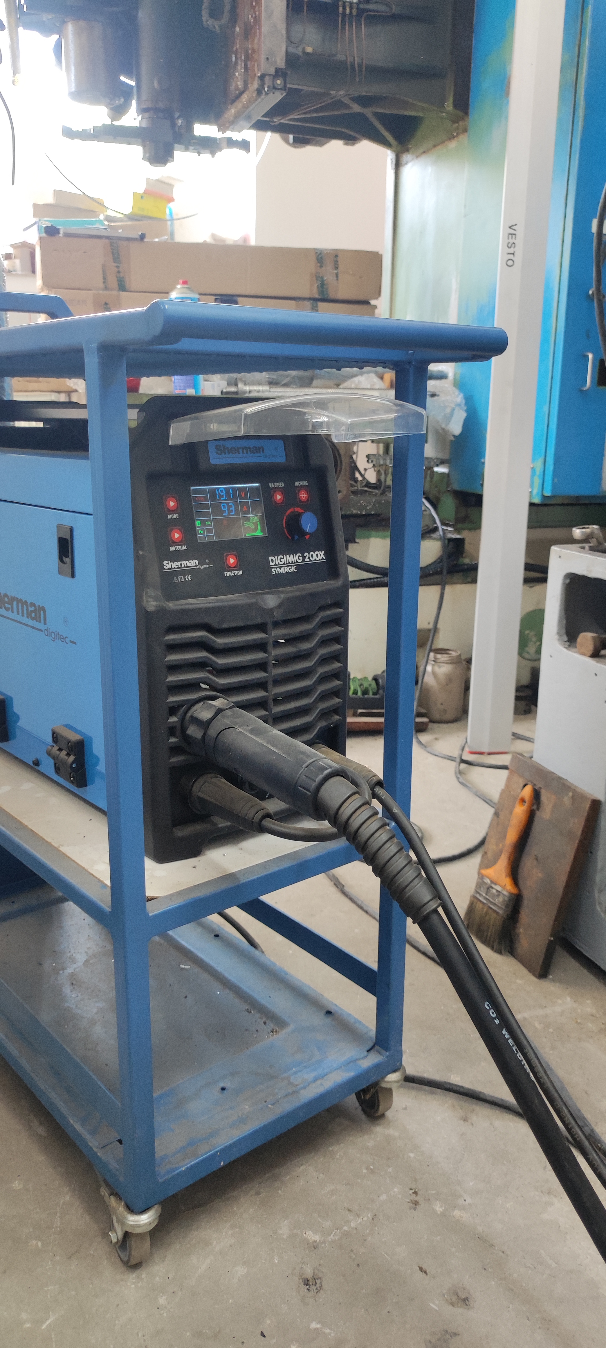

Моя е от тук : https://normet.pl/pl/
IMG_20220511_114100.jpg [ 4.2 MiB | Прегледано 1947 пъти ]
Няма го в сайта , за актуална цена трябва да се пусне запитване .
ПС: Тук го има за 580лв+ДДС https://weldsystem.pl/inwertorowe-230v/ ... rowa-.html
Има и по нов модел .

Ако правилно съм разбрал, "Синергичните" са с процесорно управление и сами определят началните си настройки в зависимост от дебелината и вида на тела, дебелината и вида на детайлите за заваряване и типа на газа.
А управляват ли ги и по време на работа - примерно различни профили/сетинги в момента на паленето и гасенето на дъгата и това има ли значение за хоби употреба?
Не ми стана ясно функцията/настройката "индуктивност" каква я върши? В смисъл поддържа тока/напрежението, вкарва закъснения ... ?

Със синергичния контрол си управлява процеса и по време на заваряне . Отделно си има и допълнителни настройки които влияят на качеството/вида на шева .
Мисля че индуктивността влияе на провара - колкото е по-голяма толкова заварката прониква на по на дълбоко / шева е по-плосък .

@s7ama7 - сподели малко впечатления от твоя, че Полша ми е наблизо и ако шведските не ми харесат, вероятно и този ще стане.
Синковеца проявява интерес към разни конструкции, а и на мене ми се отвори малко място... 580лв звучи примамващо малко...

@Grubi Гледам при нас същия апарат върви 1000+ . Аз когато го купих модела тъкмо беше излезнал и го нямаше в БГ .... не знам защо го продават на тая цена.
Всъщност щях да подбера и една 10л бутилка идваше на половин цена . Но тъй като са пълни куриерската фирма отказа да я достави :)
Доволен съм от апарата не ми е създавал проблеми .
В началото имаше някакъв странен звук от вентилатора мислих да го сменям но с работата изчезна . ММА -то и TIG не съм тествал . Използвам го със синергичния режим . Нямам много часове на него около 7-8кг тел и 1кг неръждавейка .
